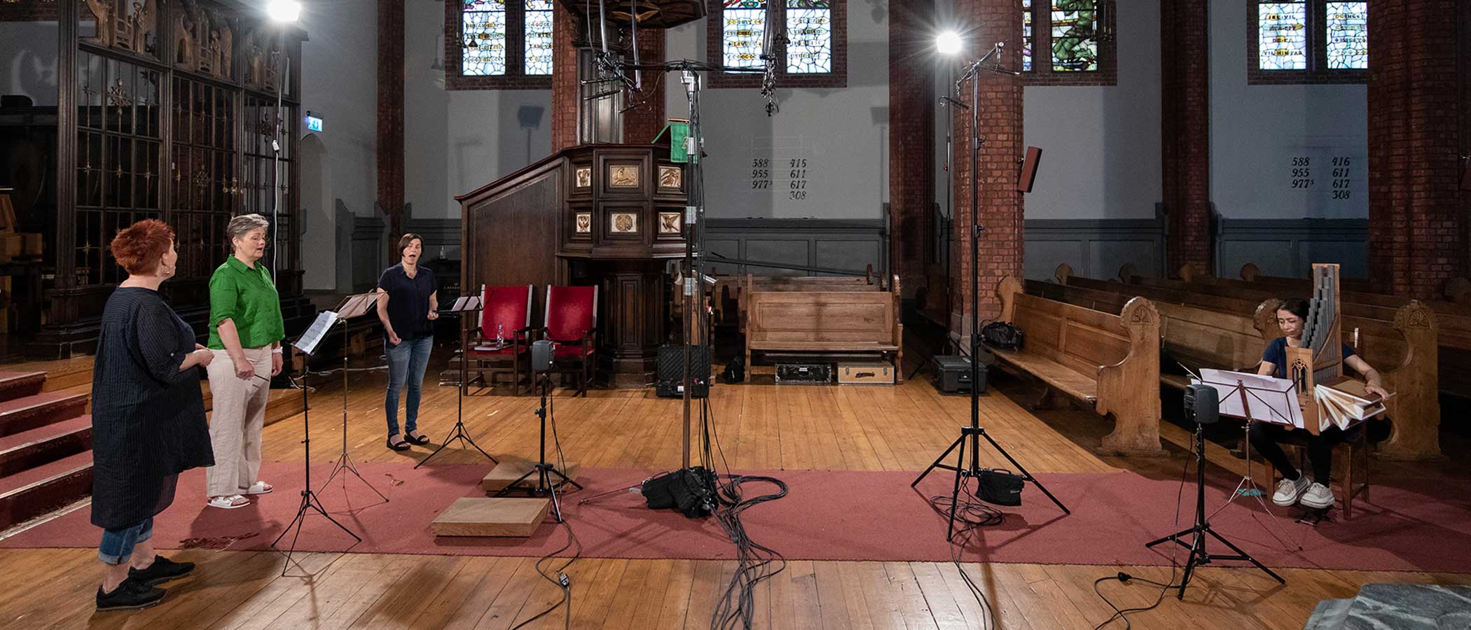

Εισαγωγη στο Dolby Atmos , ενα ενδιαφερον Podcast οπου ο μηχανικος ηχου Harald Gericke ως καλεσμενος εξηγει τις βασικες αρχες οσον αφορα το φορματ dolby atmos.
Ο ιδιος ξεκινησε πολυκαναλες παραγωγες 5.1 και κατοπιν προσθεσε 4 ηχεια οροφης. Στην πορεια και με την προσθηκη ακομη 2 ηχειων πισω απο την θεση ακροασης το σετ απ πηρε την σημερινη του μορφη. Προκειται για ενα σετ απ 7.1.4 που στην ουσια ειναι και το πιο συνηθισμενο σε μουσικες παραγωγες και μαλιστα αυτο που τα διαφορα Labels θετουν συχνα ως προαπαιτουμενο για dolby atmos μιξεις. Οπως χαρακτηριστικα αναφερει η προσθηκη των 2 επιπλεον ηχειων SB ηρθε να καλυψει το κενο αναμεσα στα σαραουντ κατι που του δινει μεγαλυτερη ευελιξια θα λεγαμε κατα την μιξη.
Ενημερωτικα το σετ απ του Harald αποτελειται απο 7 ηχεια Neumann 310 στο βασικο επιπεδο ,4 ηχεια Neumann ΚΗ DSP 80 καθως και 2 σαμπς της ιδιας εταιρειας οπου σε δικαναλη μιξη υποστηριζουν τα L-R δημιουργωντας ενα ηχειο 4 δρομων.
Προσωπικα θεωρει <<σωστο>> τα ηχεια στο βασικο επιπεδο του αυτιου να ειναι ιδια και τα ηχεια υψους/οροφης ευχαριστως μπορουν να εχουν μικροτερο μεγεθος αλλα της ιδιας σειρας. Αλλωστε η τοποθετηση ηχειων μεγαλου μεγεθους στην οροφη δεν ειναι για πρακτικους λογους τοσο εφικτη. Σε περιπτωσεις οπου τα ηχεια δεν εχουν επαρκη αποκριση στις χαμηλες συχνοτητες μπορει να πραγματοποιηθει μπας μανατζμεντ με την βοηθεια υπογουφερ.
Υπαρχουν βεβαιως προδιαγραφες απο την ντολμπυ σχετικα με την τοποθετηση των ηχειων και τις διαστασεις του χωρου αλλα παραλληλα και αποδεκτες αποκλισεις οπως στην δικη του περιπτωση οπου το υψος του χωρου ειναι μικροτερο απο 2,40μ. που θετει ως προδιαγραφη η ντολμπυ. Το καλιμπραρισμα του σετ απ μπορει να πραγματοποιηθει απο σοφτγουερ οπως για παραδειγμα το GLM της Genelec αλλα οι ανθρωποι της ντολμπυ μπορουν να βοηθησουν στον συγκεκριμενο τομεα.
Σχετικα με τα objects και τα Beds επειδη θυμαμαι οτι προσφατα εγινε σχετικη κουβεντα εδω μεσα:biggrin: ο Harald αναφερει τα εξης ενδιαφεροντα:
Στην διαθεση του μηχανικου μιξης υπαρχουν 128 <<ιχνη>> . Καποια απο αυτα τα ιχνη χρησιμοποιουνται ως Beds και τα υπολοιπα ως objects. Αν εξαιρεσουμε το καναλι LFE που αναγκαστικα θα αποτελει μερος του Bed δεν ειναι υποχρεωτικο να χρησιμοποιηθουν ολα τα Beds που μπορει κανεις να χρησιμοποιησει και που ειναι κατα κανονα 7.1.4. Υπαρχουν ηδη αρκετες παραγωγες οπου χρησιμοποιουνται λιγοτερα Beds ή και κανενα περα απ το LFE καναλι.
Μιλωντας για μια κλασσικη διαταξη ηχειων 7.1.4 στον χωρο ειναι συνηθες να χρησιμοποιονται 7.1 Beds αφηνοντας τα 2 Beds ανω επιπεδο ελευθερα δουλευοντας σε αυτη την περιπτωση με objects. Χρηση Objects μπορει να γινει για τα Front Wides εφοσον βεβαια υπαρχουν στο σετ απ. Αξιζει να σημειωθει οτι τα 2 Beds του ανω επιπεδου εχουν να κανουν με ολο το ανωθεν τμημα αριστερα και δεξια θεσης ακροασης και οχι με ηχεια μπροστα ή πισω ή στην μεση πανω απο τον ακροατη.
Σχετικα με τις δυνατοτητες που παρεχει το φορματ σε σχεση με το στερεο επισημαινει πως μπορει να δουλεψει αποτελεσματικα αλλα με διαφορετικη προσεγγιση για καθε μουσικο ειδος δινοντας καλυτερο αποτελεσμα. Dolby Atmos δεν σημαινει απαραιτητα οτι θα πρεπει κατι να βρισκεται συνεχεια σε κινηση. Ενω για παραδειγμα στην ηλεκτρονικη μουσικη υπαρχει μεγαλη ελευθερια κινησεων στην κλασσικη ο στοχος ειναι να δουλεψει κανεις πανω στην εντυπωση του χωρου εντος του οποιου παιζει η ορχηστρα. Σε αλλα ειδη οπως ροκ και τζαζ μπορει κανεις να πετυχει καλυτερο διαχωρισμο των οργανων κανοντας τα πιο ευδιακριτα αλλα και να μεγαλωσει την σκηνη μπροστα προς τα πλαγια και πανω. Την διαφορα μεταξυ 3D και Stero μπορει κανεις να την κατανοησει οταν ακουγοντας 3D υλικο μεταπηδησει ξαφνικα στο στερεο νιωθοντας μια σχετικη απογοητευση.
Δεν υπαρχει καποια αστυνομια πολυκαναλων μιξεων που να απαγορευει ή να απαιτει κατι.
Υπαρχουν περιπτωσεις καλλιτεχνων οπως στην περιπτωση του μουσικου Schiller οπου καποια πραγματα που ακουσε μαζι του στο στουντιο του αρεσαν ενω καποια αλλα τα θεωρησε too much.
