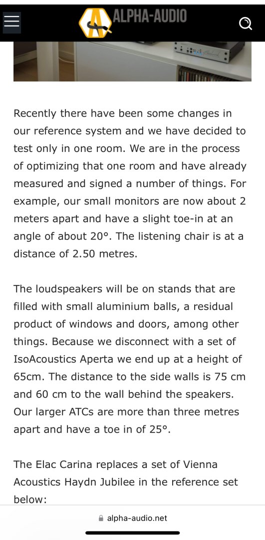

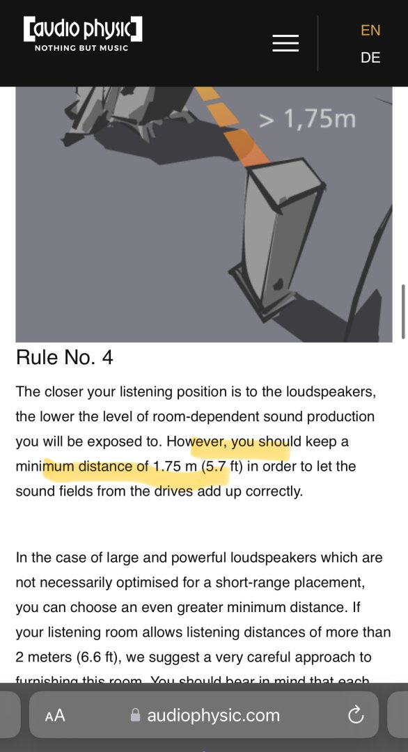

Εγώ ψάχνω να βρω που αναφέρεται επίσημα αυτή η τόση μικρή αποστάση ακρόασης για 5.25’ woofer .
Η audio physic αναφέρει >1.75 στο rule no.4
Παρεμπιπτόντως σε review του alpha-audio.net είχα δει το listening distance 2.5m και το είχα μπερδέψει με του Atkinson που το άκουσε στα 1.8.

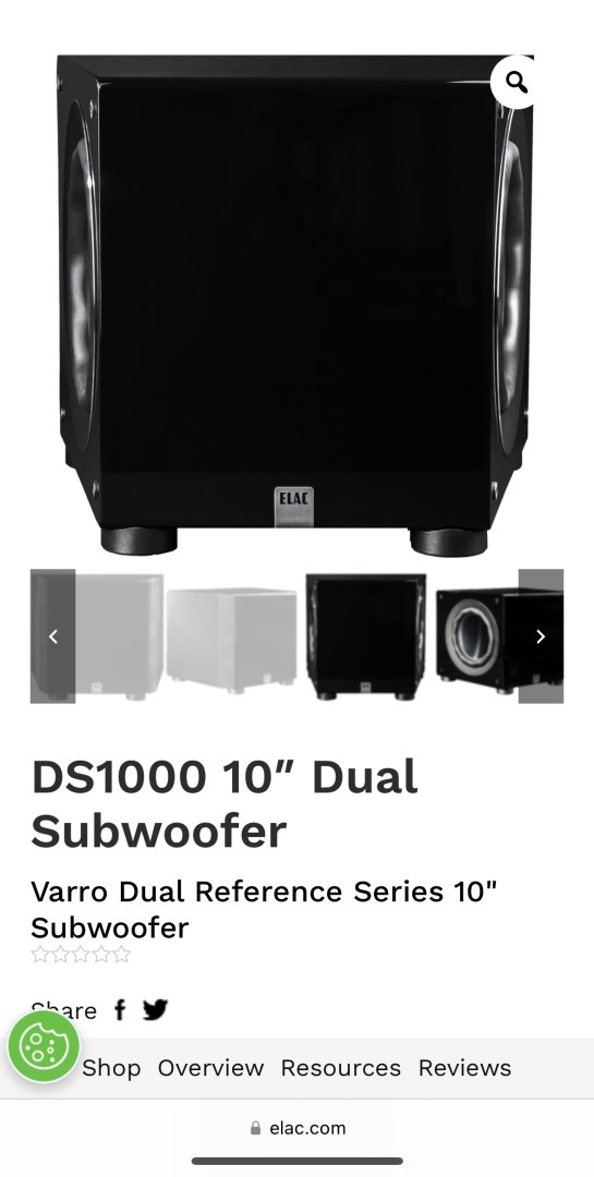

Δε θέλω να δώσω πάνω από 1χιλ. Άμα δε φτάνει το αφήνω. Αν και αυτό που βρήκα είναι πιο ακριβό αλλά απορρίπτεται αν δεν είναι το ίδιο αποτελεσματικό με δυο .
Λίγο πιο μετά από αυτό που υπογράμμισες, στην αρχή της επόμενης παραγράφου.
Τα sub θα σου χρησιμεύσουν είτε μείνεις με αυτά τα ηχεία είτε κάνεις αναβάθμιση αργότερα.. ;)
Το θέμα είναι αν είσαι διατεθειμένος να ασχοληθείς σοβαρά με την ενσωμάτωση τους εφόσον απ' τα γραφόμενα σου είσαι πολύ απαιτητικός σε αυτόν τον τομέα..
Sub (2) όμως θα πρόσθετα μόνο αν μπορούσα να τα ενσωματώσω σαν το ηχείο να ήταν ένα.
