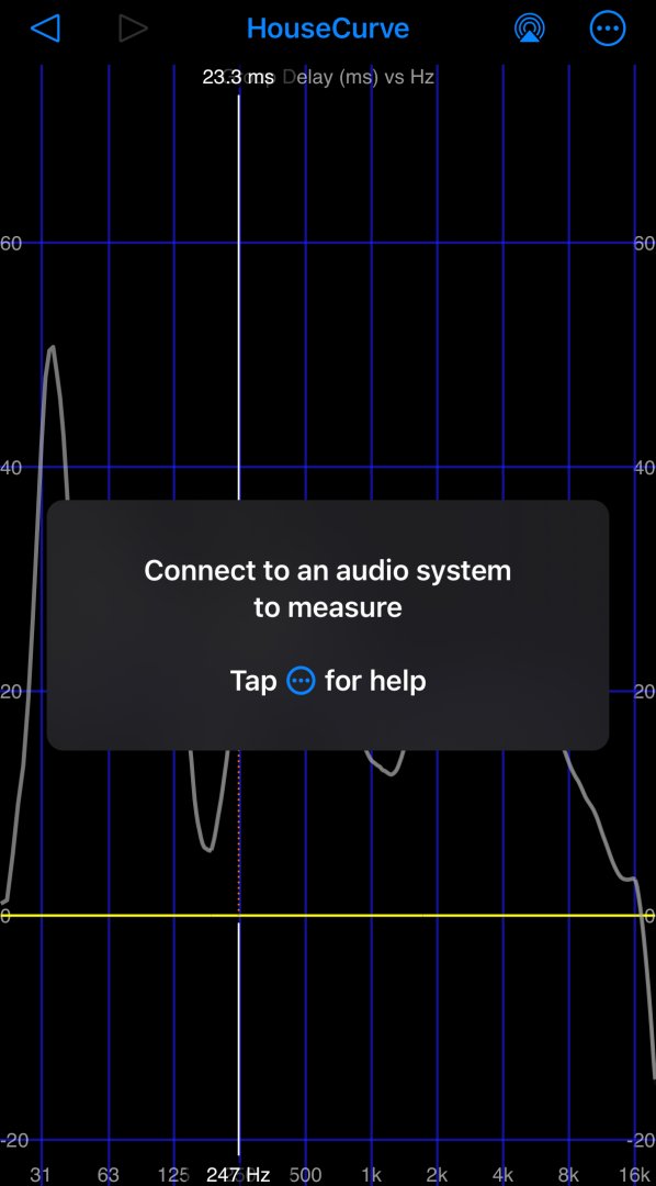

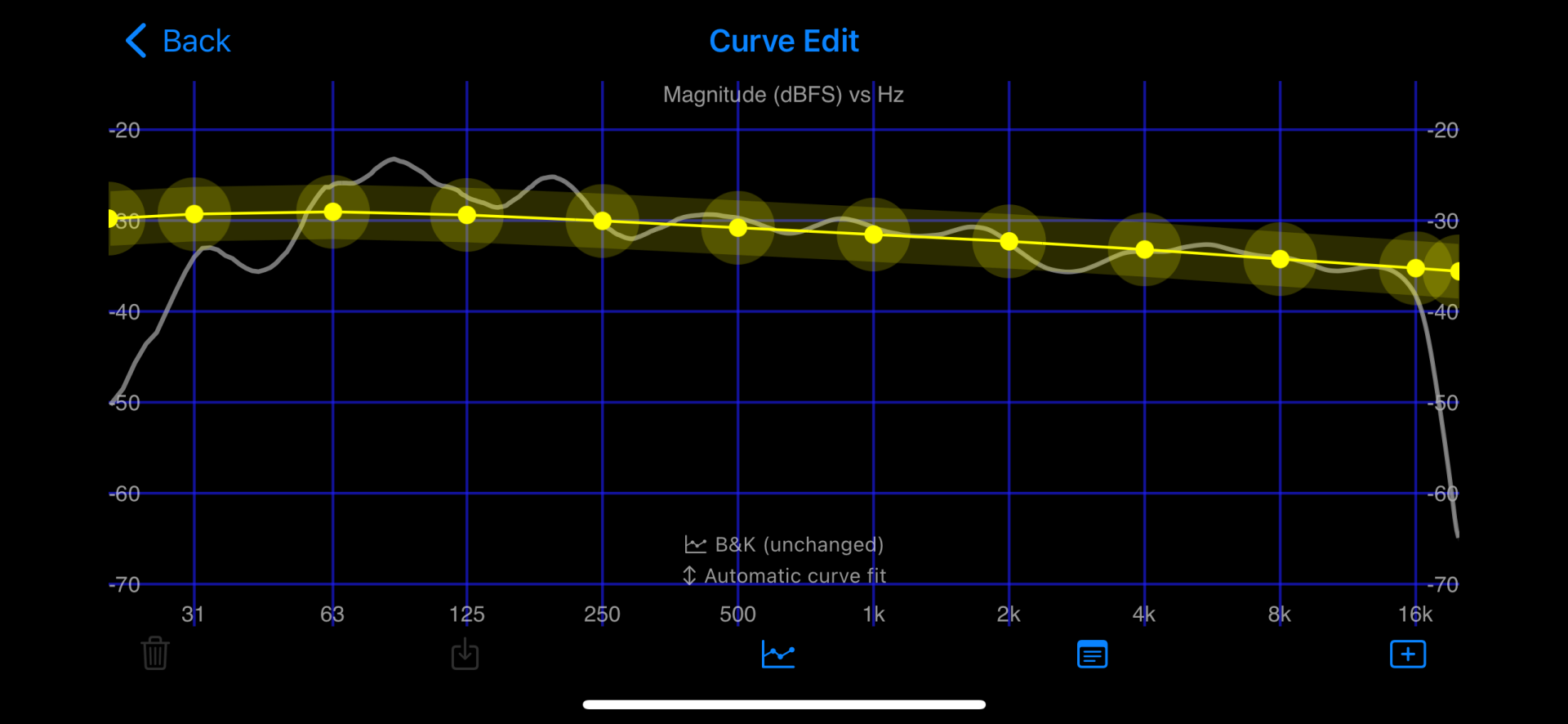

Στα 2.5-3.5μ με καλιμπραρισμενο μικρόφωνο averaged 15 μετρήσεων από διαφορετικές θέσεις χωρίς eq
1. Frequency response
2. Group Delay
59.535
145.930
Από τους 80 κύκλους ξεκινάει το καημένο, όπως προβλέπεται, μια χαρά τα πάει όμως. Εμένα μ'αρεσει, λίγο κούρεμα στα πρίμα θα έδινα.
2. Group Delay
Δεν έχω κάτι εναντίον του steadyshot αλλά δεν γίνεται ν'αφήνονται ασχολίαστα με τη δέουσα οξύτητα πράγματα που δεν χωράει ο νους... Σκοπός είναι να εμπεδώνονται συγκεκριμένα στοιχεία αντί να παραπονιόταν ΄΄κατόπιν εορτής΄΄ ο εκάστοτε ενδιαφερόμενος.
Αν κι εκτός θέματος σχολιάζω ότι η απόκριση συχνότητας που παρουσιάζεται εδώ για να ερχόταν τονικά σε ισορροπία θα χρειαζόταν καταρχάς high shelf φίλτρο με αρνητικό εννοείται gain κι επικεντρωμένο σε συχνότητα γύρω από τα 500 Hz...Κατίπιν αυτού θα έπρεπε να γίνει ισοστάθμιση πάντα με αρνητικά gain στις τοπικές κορυφώσεις ενέργειας κάτω από τα 300 Hz... Μολονότι είναι θεωρητικά εφαρμόσιμο, στην πράξη το ακροαματικό αποτέλεσμα θα προέκυπτε καταπιεσμένο και με πολύ περιορισμένα δυναμικά περιθώρια εξαιτίας των αναγκαίων παραμέτρων στα φίλτρα. Μιλώ με τόση βεβαιότητα αφού έχω δοκιμάσει ανάλογα προφίλ απόκρισης σε δικά μου πεντάϊντσα βάσης (Vecteur Premiere) και υπό πιο κατάλληλες για τέτοιο εγχείρημα χωροταξίες.
Μιλώντας περί χωροταξίας, θ'απορρίπτονταν και οι δύο διατυπωμένες εναλλακτικές. Οποιοδήποτε ηχεία και ν'αποκτηθεί κρίνεται αναγκαία η αναζήτηση ευνοϊκότερης ως προς τις αποστάσεις από τα τοιχώματα χωροταξίας.
Το δε group delay αν και καλυπτόμενο αφήνει να διαφανούν έντονες μεταπτώσεις που αφορούν προφανώς στους συντονισμούς από διάταξη ενίσχυσης χαμηλών και το ίδιο το μεγάφωνο σε σύζευξη προς ιδιορρυθμούς δωματίου.
