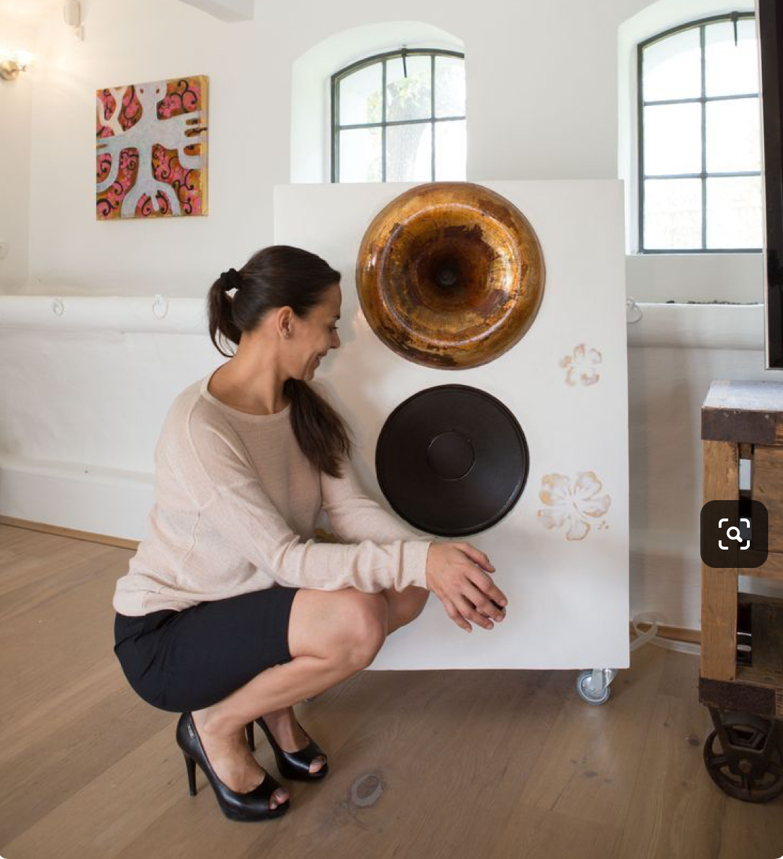

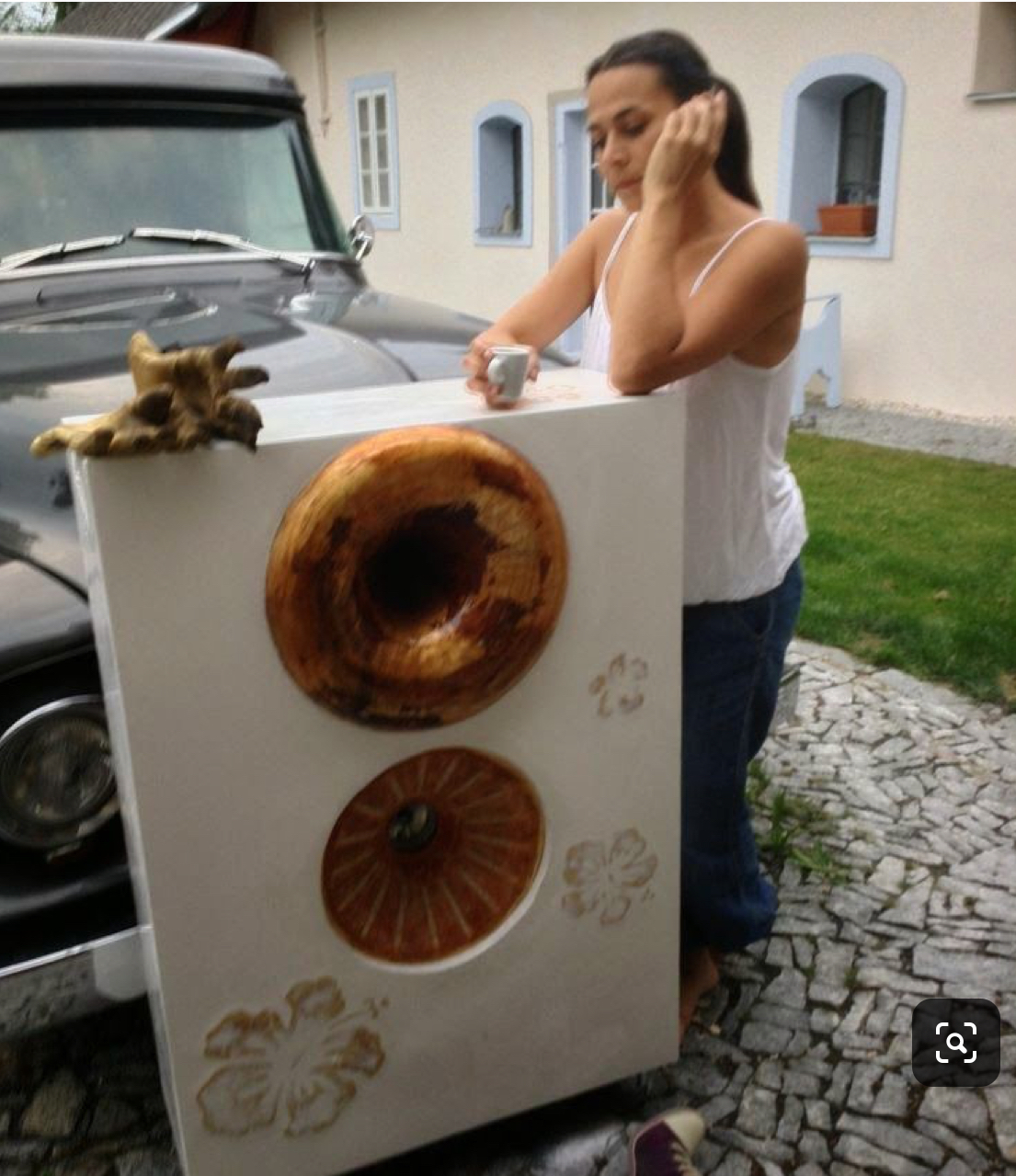

Βγαίνουν και με πιο όμορφα μεγάφωνα
Ένταξη ....χάλια είναι !
