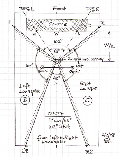

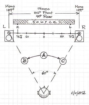

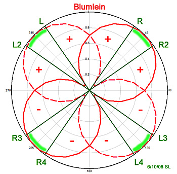

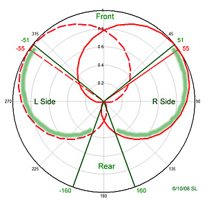

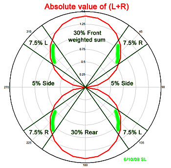

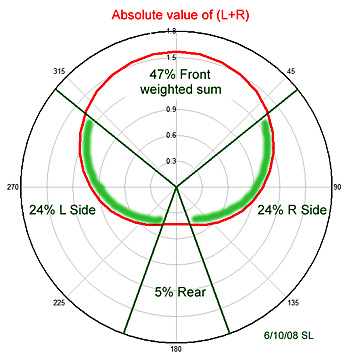

Και έχουν ήδη θιγεί τέτοια στοιχεία από παλιά:
https://www.avsite.gr/forum/threads/mastering.93129/page-3#post-1975067
Κρίνεται όμως ενδιαφέρον το ότι οι αντιρρησίες την ΄΄πέφτουν΄΄ σε Dimifooter & Ear τη στιγμή που άλλος αναθέρμανε το θέμα τυγχάνοντας κιόλας ο ίδιος αμετανόητος δικαναλικός...:sneaky:
Κι επειδή τα γραπτά στον παραπάνω σύνδεσμο μπορεί να μην είναι αρκετά πειστικά,η σκυτάλη του...΄΄πόνου΄΄ παραδίδεται στον δόκτορα Linkwitz:
http://www.linkwitzlab.com/Recording/record-play-map.htm
Πολικές αποκρίσεις σύλληψης από τα καρδιοειδή μικρόφωνα στο οριζόντιο επίπεδο κατά το πρότυπο της μεθόδου ORTF:
Αντίστοιχα πεδία σύλληψης κατά τη διάταξη με τη μέθοδο Blumlein:
Τα...πεδία παίζει.Οι πράσινες καμπύλες συμβολίζουν σε καθένα διάγραμμα την ακτινική γωνία για τη μονοφωνική χωρική πληροφορία.Ποσοστό 47% από το στερεοσκοπικό πεδίο των 360 μοιρών με τη μέθοδο ORTF είναι ουσιαστικά μονοφωνική πληροφορία μοιρασμένη μεταξύ δεξιού και αριστερού καναλιού...
Το αντίστοιχο ποσοστό στη μέθοδο Blumlein είναι 30%.Το υπόλοιπο από τη χωρική πληροφορία έχει στερεοφωνική σύσταση και κατανέμεται από τον ηχητικό μηχανικό ανάμεσα στα δύο ηχεία.
Με τις δικές του φράσεις για την τεχνική ORTF:
"... No realistic phantom images can be created from these signals. It is not clear to me what the perceptual benefits of these signals might be and I strongly suspect that they give a false rendering of the recording venue since they only contain side reflections and reverberation and no direct signals from the orchestra..."
Και για την τεχνική Blumlein:
"...The array has equal sensitivity front and back but low pickup from the sides. I doubt that the Blumlein array is optimal for mapping an auditory scene for stereo loudspeaker playback. ..."
