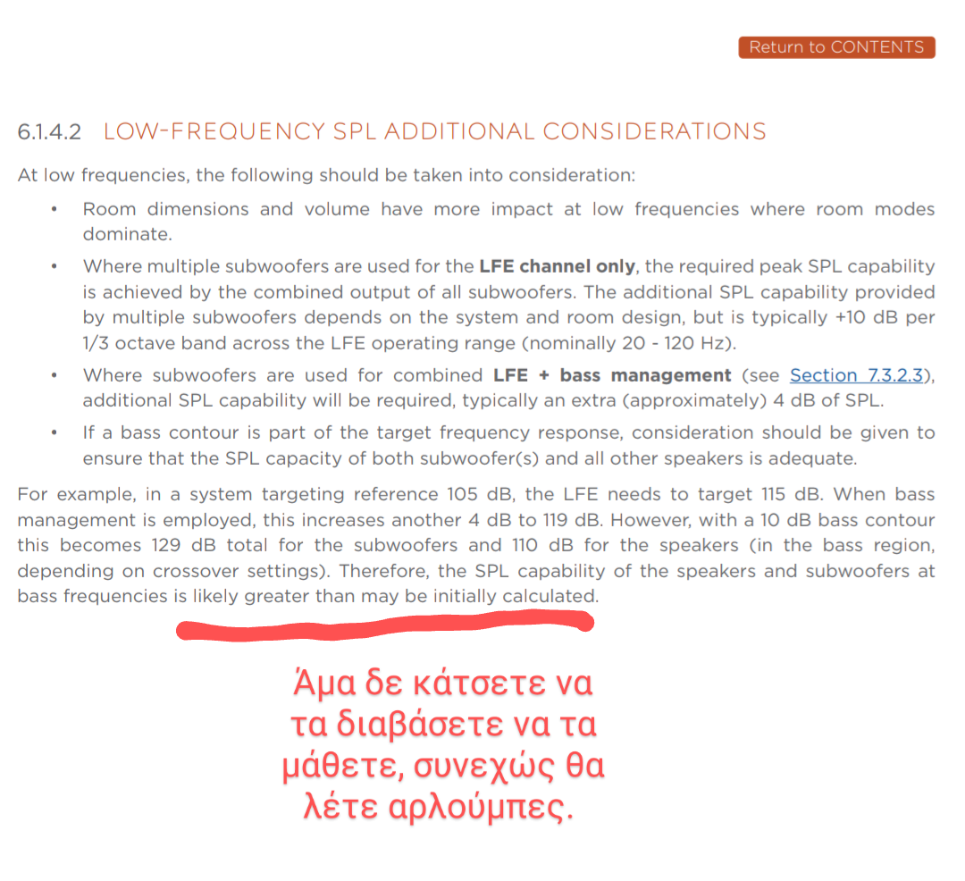

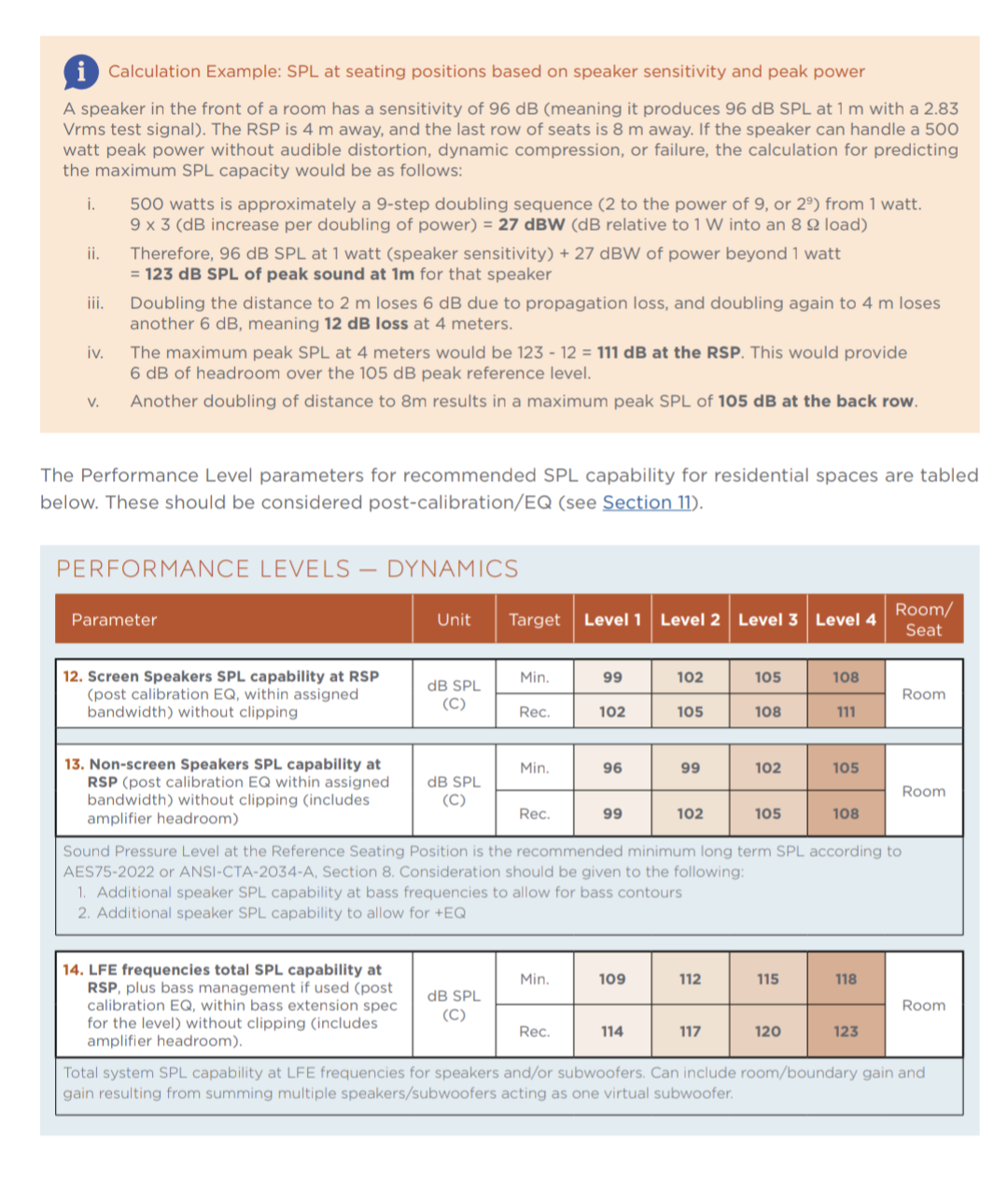

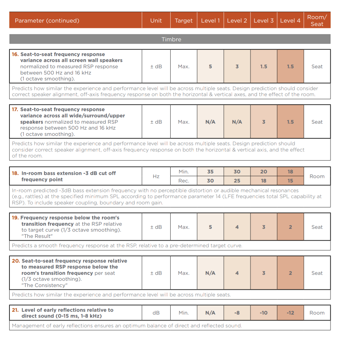

Ναι, σε μεγάλο βαθμό έχεις δίκιο να θεωρείς ότι όλα αυτά είναι "αχαρτογράφητα νερά", ή τουλάχιστον ήταν όταν γω την πάλευα.
Πέρασαν μερικά χρόνια μέχρι να βγει η νέα "βίβλος" της cedia, η οποία με πανηγυρικό τρόπο επιβεβαίωσε όσα καταφέραμε μέχρι τότε κουτσά στραβά να ιχνηλατήσουμε στα βαθιά νερά των σχετικά νέων φορμάτ που στήναμε.
Αυτό το αριστούργημα, εφόσον πλέον είναι διαθέσιμο, δεν αφήνει απορίες, κι έχει μαζέψει όλη τη σύγχρονη γνώση σε ένα σημείο.
Αρκεί και περισσεύει.
Ψάχναμε μεις σε σκόρπιες έρευνες να μάθουμε καμία βασική αρχή, όπως εδώ:
Αλλά ήρθε σαν οδοστρωτήρας το συνολάκι της cedia κι έληξε το παιχνίδι.
Έχω ανεβάσει αρκετές φορές μερικά σκρινσοτς, αλλά αν δε κάτσετε να τα διαβάσετε καλά να τα κατανοήσετε και να τα μάθετε απ'εξω κι ανακατωτά, μαζί με την Βίβλο του μπάρμπα Τουλ, χαΐρι δε θα δείτε εις τους αιώνας των αιώνων.
