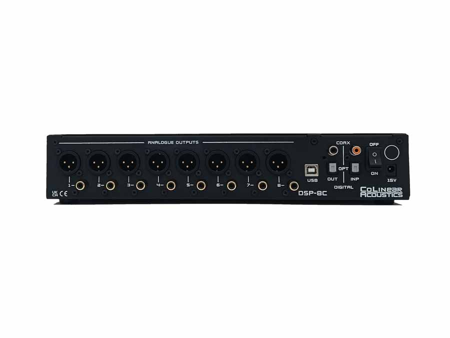

Αυτό είναι γνωστό. Η απορία μου είναι αν τα 8 κανάλια εισάγονται μέσω usb καθώς δεν βλέπω άλλη είσοδο γι αυτήν τη δουλειά.
Τελικά, πόσα κανάλια μπορεί να περάσει το usb?

Και τα 8 κανάλια ήχου από το ίδιο usb καλώδιο θα περάσουν σε ψηφιακή μορφή . Κανένα απολύτως πρόβλημα με το USB 2.0 , καθότι αυτό υποστηρίζει bit rate έως 480 Mbps.
Ένα απλό καλώδιο usb των 3 ευρώ, όχι παραπάνω, επαρκεί.

Όσα χωράει το bandwidth. Εξ όψεως, το συγκεκριμένο dac έχει θύρα usb 2.0, που έχει max bandwidth 480Mbps.
(480000000/8)/1048576 = 57ΜΒ/sec
8 κανάλια 24/192
24*192000 = 4608000 bps
4608000 / 8bit = 576000 Bps = 562,5 KB/sec
562,5 * 8 κανάλια = περίπου 4,5ΜΒ/sec
Χωράνε πολλά κανάλια ακόμη (αν δεν μου διέφυγε κάτι)...
Πρόβλημα bandwidth ανακύπτει στην εικόνα, όπου τα νούμερα είναι δυσθεώρητα.
