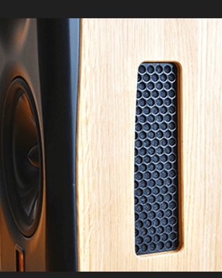

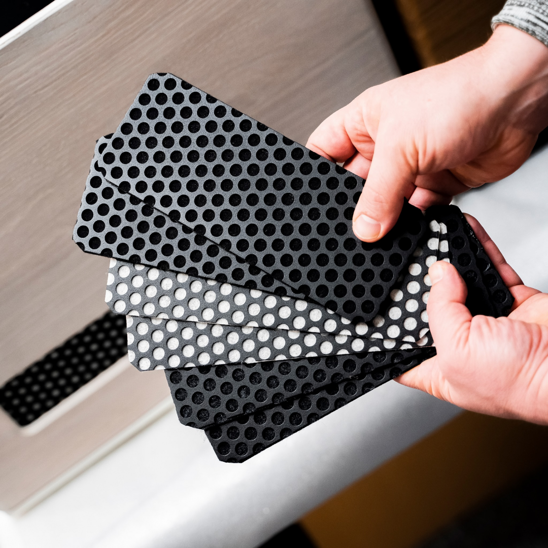

Αυτό που δυσκολεύει τους κλωνίζοντες το D&D, είναι οτι ο αφρός και οι πλάγιες σχισμές * , δεν δρούν με την πρώτη (ούτε με την δεύτερη, ούτε με την τρίτη... ) το ίδιο γραμμικά σε όλες τις συχνότητες, και χρειάζονται πολλοί πειραματισμοί.
Δες και εδώ:
Προτείνω απ'ευθείας πολύ προσεκτική ανάγνωση του ποστ#177 (ο keyser είναι ο ίδιος ο κ. D&D ) :
* οι σχισμές είναι εκεί που δίνει τα ρέστα του το 8C. Το αυγό του Κολόμβου - ακόμα και χωρίς DSP - ελέγχουν την διασπορά στις χαμηλές συχνότητες του mid

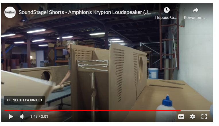

παρατηρώ κλίσεις εσωτερικά στα χωρίσματα της καμπίνας κατά την φορά των οπών ακύρωσης
υπάρχει περίπτωση να χρησιμοποιείται κάτι σαν waveguide και εσωτερικά της καμπίνας για την οπίσθια ακτινοβολία?

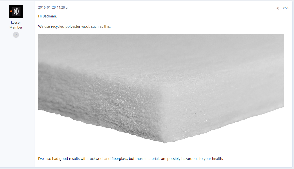

εδώ έχουμε τον πατενταρισμένο κάρδιο σχεδιασμό του Keyser της D&D
41.195
83.299
για σταφινγκ χρησιμοποιούν αυτό
