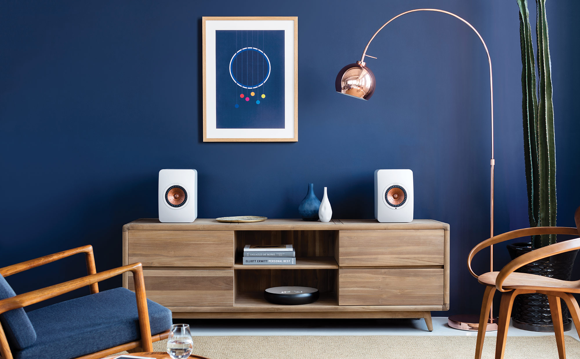

Καλά, κάνουν τα KEF LS50 για 35m2 χώρο και 3 μέτρα απόσταση ακρόασης; Χωρίς sub, δεν νομίζω! Εδώ και στα 2,5 μέτρα και πάμε για δαπέδου, όχι στα 3 με ηχειάκια 30 εκατοστών...δηλαδή εκεί που πασχίζουμε να συμφωνήσουμε σε μια θεωρητική βάση...άντε πάλι από την αρχή! Αν θες ενεργά, υπάρχουν μεγαλυτέρου μεγέθους και φυσικά και δαπέδου....
Βλέπω αυτή την εικόνα, όπου μπορείς να δεις το μέγεθος τους ...και στα 3 μέτρα...!!!!!! δεν ξέρω τι θα ακούς <50-60Hz

Φυσικά και δεν κάνουν, αλλά δίνουν την δυνατότητα εύκολου upgrade με δυο sub.
Με 2500 ευρώ για όλο το σύστημα, τίποτα δεν θα παίζει αξιοπρεπώς, οπότε αυτο που δίνει εύκολα upgrade χωρίς τις τρισκατάρατες τράμπες, ειναι καλή επιλογή
