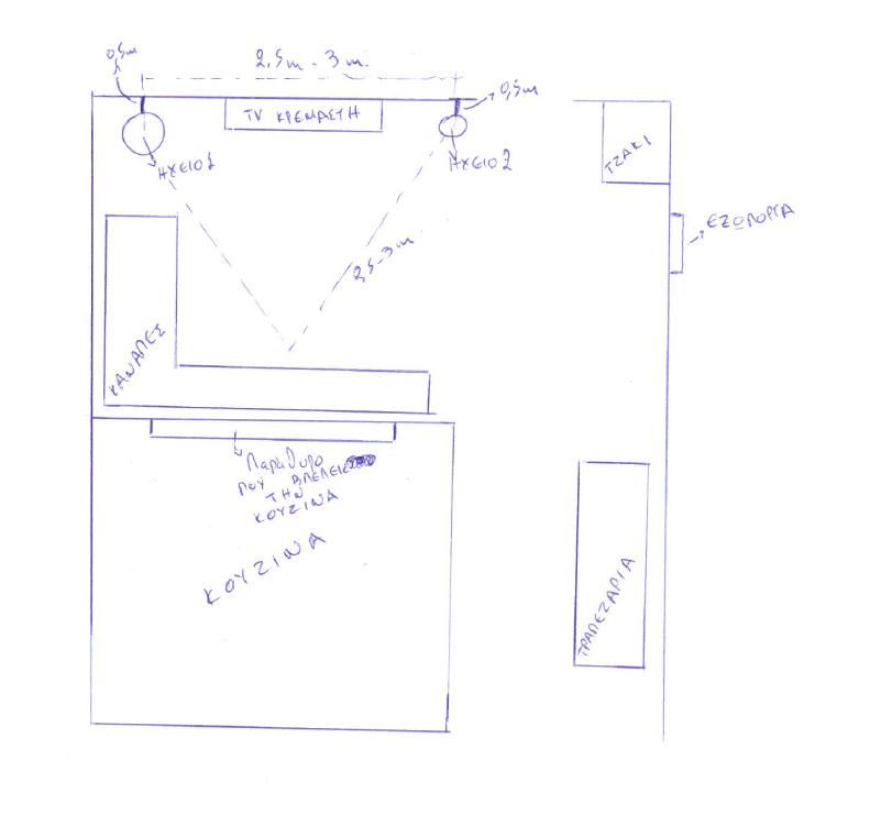

Παρακαλώ προτάσεις, πρώτο HiFi ενός λάτρη της μουσικής

Πρώτα από όλα ευχαριστώ για τις γνώμες σας αλλά δεν θέλω να γεμίσω το χώρο με ηχεία(2 μικρά και 2 sub)
γιατί είναι περιορισμένος .Επίσης πιστεύω ότι καθαρόαιμα μηχανήματα hifi παίζουν καλύτερα,αφού τα θέλω για μουσική.

Με βάση τους περιορισμούς που έχεις θέσει θα πας κατά πάσα πιθανότητα σε παθητικά ηχεία δαπέδου. Πάρε τα καλύτερα ηχεία που μπορείς με το budget σου γιατί εκεί οι διαφορές είναι πιο σημαντικές και δώσε λιγότερα χρήματα για ηλεκτρονικά. Μην οδηγήσεις ηχεία 800€ με ηλεκτρονικά 1700€.
Aν μπορείς να ανέβεις ένα 10% στο budget, προτείνω το εξής -καινούριο- setup:
Ηχεία : Monitor Audio Silver 300 ή GolderEar Triton 7
Pre/Dac: Project Pre Box S2 ή Yamaha WXC-50
Τελικός: ΧΤΖ edge Α2-300
Στα παραπάνω προσθέτεις ένα μετρητικό μικρόφωνο UMIK-1 των 100€ και πειραματίζεσαι με REW και EQ φίλτρα. Αφού παίζεις από PC μπορείς να χρησιμοποιήσεις το εξαιρετικό και δωρεάν Equalizer APO.
Αν δεν θελεις να μπεις σε αυτή τη διαδικασία ή δεν έχεις τις γνώσεις, πάρε τον Yamaha RN-803D, ο οποίος έχει δικό του μετρητικό μικρόφωνο και YPAO για correction.

Αν αγοράσεις τον Yamaha που σου πρότεινα θα αντικαταστήσεις τον pre/dac και τον τελικό (καθώς και το μεταξύ τους καλώδιο), καθότι ο Yamaha είναι ολοκληρωμένος. Το οικονομικό όφελος θα είναι μικρό, απλά θα σου δώσει τη δυνατότητα να χρησιμοποιήσεις το ΥPAO του Υamaha που είναι πιο "plug-and-play" από ότι να δημιουργήσεις μόνος σου φίλτρα για EQ.
Σε ότι αφορά τον ΧΤΖ ότι φαίνεται μικρός για τα χαρακτηριστικά του, φαντάζομαι εννοείς τις φυσικές διαστάσεις του. Ναι όντως είναι πολύ μικρός (και όμορφος αισθητικά) αλλά δίνει 300W στο κανάλι με damping factor 1500. O λόγος του μικρού μεγέθους είναι ότι ο ενισχυτής είναι Class D -με modules της Icepower- και οι ενισχυτές αυτής της τάξης έχουν μεγάλη ισχύ με μεγάλο βαθμό απόδοσης, δεν ζεσταίνονται και έχουν πολύ μικρότερο μέγεθος από τους αντίστοιχους τάξης Α και ΑΒ. Εν ολίγοις, μην σε προβληματίζει το μικρό μέγεθος, ο ΧΤΖ θα σου δώσει άφθονη απαραμόρφωτη ισχύ και πολύ καλό έλεγχο στα ηχέια σου.
Αν τα ηχεία που σου πρότεινα είναι εκτός budget, δοκίμασε να βρεις τα MA Silver 8 που είναι προηγούμενο μοντέλο, καινούρια ή μεταχειρισμένα. Δες και τη σειρά Elara της Triangle για πολύ καλό vfm.
Από όσα ηχεία αναφέρεις εσύ δεν έχω ακούσει κάποιο, αλλά αν τα CM8 είναι σε καλή κατάσταση φαίνονται ευκαιρία.
