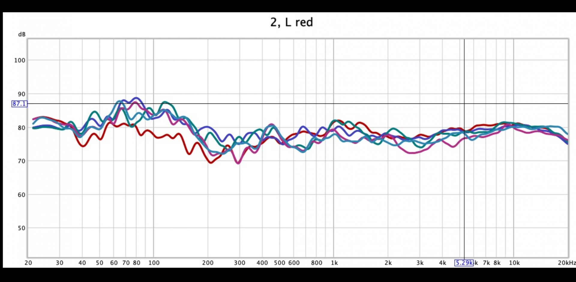

Το πρόβλημα αποτυπώθηκε πρώτη φορά εδώ .
( η κόκκινη γραμμή θα έπρεπε να είναι στο ίδιο ύψος με τις υπόλοιπες σε όλο το φάσμα )
ουσιαστηκα , στο αριστερό ηχείο και για την ζώνη πάνω από τα σαμπ 40 και μέχρι 380 Χερτζ,( σημείο κρος άνω ορίου κροσοβερ για τα γουφερ του αριστερού ηχείου ...) υπήρχε μια πτώση 6 dB.
εκείνο το διάστημα κάναμε άπειρες μετρήσεις και λάμβανε γνώση ο Δημήτρης Σχεδόν κάθε μέρα για ότι αλλαγή γινόταν .
αυτη η μέτρηση ( την έκανα για την στείλω στον Δημήτρη ) είναι μετά την ισοσταθμιση του Τομ. Ποσό μετά δεν θυμάμαι . Δεν υπήρχε όμως στις μετρήσεις που κάναμε πριν ,κατά,και μετά από την ισοσταθμιση .
λογικα αν υπήρχε κάτι τέτοιο θα μας το είχε πει ο Τομ ο οποίος μας έκανε σούπερ αναλυτική περιγραφή ευρημάτων ακουστικής συμπεριφοράς των ηχείων και του χώρου μετά την χρήση του ειδικού μικροφώνου του προενισχυτη.
Ο Τομ μας μιλούσε περίπου μια ώρα για κάθε ηχείο ξεχωριστά . Ποιο πολύ τον είχε ενοχλήσει η απόσταση του κεντρικού από το πάτωμα και οι αντανακλάσεις που ειχαμε από εκεί .
Αποκλειεται να είχαμε ένα τόσο μεγάλο πρόβλημα και να μην το είχε ΔΕΙ η να έχει ΠΕΙ κάτι.
Άσε τους υπόλοιπους εμπλεκόμενους...στην άκρη.Το setup το έχεις πληρώσει και το βιώνεις καθημερινά εσύ. :wink:
P
PMC

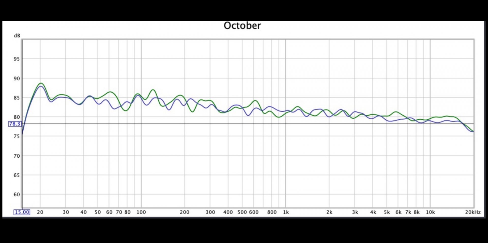

Για να καταλαβαίνουν λοιπόν όλοι τι γίνεται και γιατί ψάχνομαι.
( τα δυο γραφήματα δεν είναι στην ίδια κλίμακα . Μάλιστα αυτό που φαίνεται πιό ίσιο είναι σε μεγαλύτερη ανάλυση . Κανονικά έπρεπε να φαίνεται πιό ίσιο αυτό που είναι με μικρή ανάλυση )
αυτη είναι η μέτρηση από το rew για δυο κανάλια μετά από την ισοσταθμιση με τον δημητρη.
( πριν την τοποθέτηση ρουμ θρεατμεντς)
και αυτή είναι η μέτρηση με το rew 5 καναλιών μετά την ισοσταθμιση με τον Tom.
( μετά την τοποθέτηση ρουμ θρεατμεντς)
εχοντας δει τι μπορεί να κάνει ο τριννοβ σε επίπεδο μετρήσεων μετά την πρώτη ισοσταθμιση περίμενα να έχω ΚΑΛΥΤΕΡΟ αποτέλεσμα μετά την τοποθέτηση ρουμ θρεατμεντς ......
το αποτέλεσμα των μετρησεων μετά ......δεν μου αρέσει .
καταλαβαινω τι θες να μου πεις
εχεις δίκιο αλλά έχω σίγουρα τις δικαιολογίες μου....
P
PMC
η μέτρηση του ντιμη είναι στην άκρη του καναπέ κέντρο . Η θέση ακρόασης δηλαδή είναι απομακρυσμένη από τον τοίχο .
η άλλη μέτρηση είναι κέντρο βαθειά πίσω κοντά στον τοίχο .....
P
PMC
σε ενα σημειο ειναι και οι 2 μετρησεις ?
Ένα σημείο αλλα διαφορετικό.
οι δυο θέσεις έχουν περίπου 40 πόντους διαφορα μέσα έξω στον καναπέ....
αλλαξες τελικο στο καναλι L να δεις τι παιζει και με τον trinnov ?
ναι .
ηταν πρόβλημα στο gain ενός καναλιού ενός τελικού.
διορθώθηκε.
εχουν γίνει μετρήσεις και θα συνεχίσουν να γίνονται για να μας φύγει εντελώς η φοβια ότι κάτι μπορεί να ξαναγίνει.
