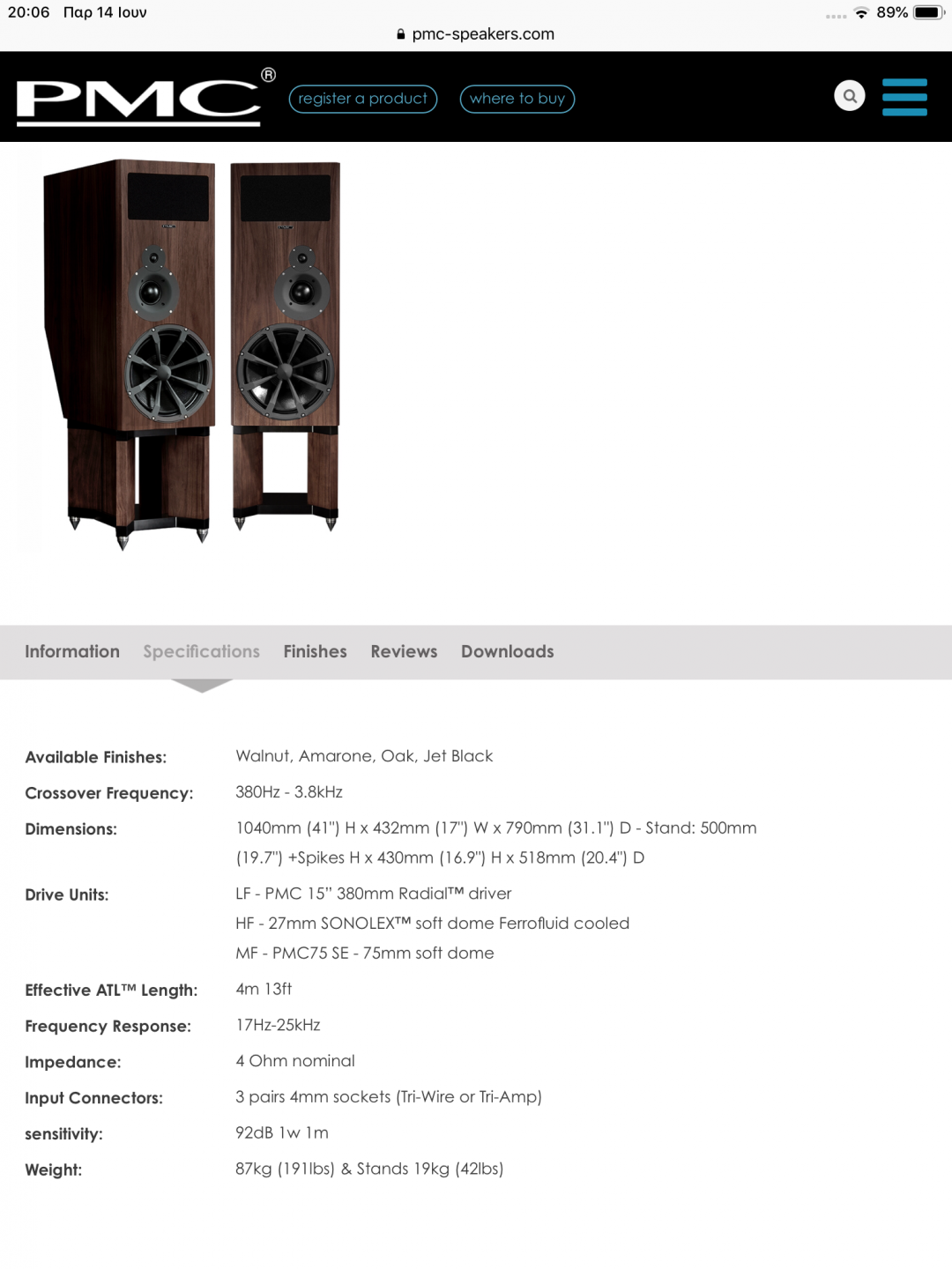

Ζυγίζει περίπου 90 κιλά :o
Ποσό όμορφη βάση μπορεί να φτιάξει κάποιος ( ας είναι και ο Μελίδης )???

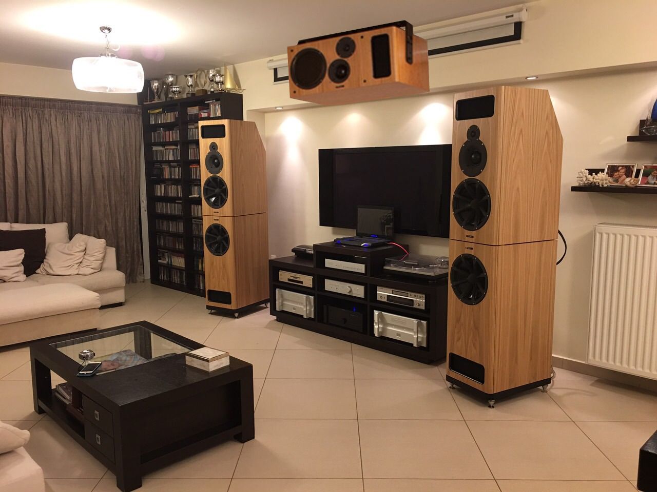

Την φωτογραφία την έβαλα για να δείτε ότι κάποιος το χει βάλει και πάτωμα το κεντρικό.;)
[Για surround πώς και δεν σκέφτηκες τα wafers της εταιρείας στον πίσω τοίχο;]
Τo wafer δεν έχει καμία σχέση με τα δεξί-αριστερό . Είναι πολύ μικρότερο . Για ατμός θα το σκευτομουν ισως....
Το titan 3D αναφέρεται στον ήχο του συστήματος με τα μεγάλα( τεράστια ) BB5 XBD.
Καμία σχέση με 3d animation που δεν κατάλαβα και γιατί το έγραψες o_O
Ναι, από την τοποθέτηση πάνω σε ρακ μηχανημάτων υπάρχει και χειρότερη θέση, στο πάτωμα.
Για surround τα wafer θα σου επέτρεπαν τοποθέτηση στον πίσω τοίχο όμως.
Τώρα που αραχτός στον καναπέ τα surround θα ακτινοβολούν ένα μέτρο μπροστά θα είναι καλύτερα;
Η φωτογραφία μου φάνηκε ψεύτικη, φτιαγμένη με 3D modeling software.
Μήπως τέτοια είναι η εικόνα του αντιπροσώπου PMC της Ταϋλάνδης (Titan 3D).
Τέτοια επωνυμία εταιρίας κι αυτός που διάλεξε!
http://pmc-speakers.com/news/pmc-signs-titan-3d-distribution-thailand

Είναι λίγο θέμα γενικά η τοποθέτηση του κεντρικού...
Ξεκινώντας από το ότι πρέπει να είναι στο ίδιο ύψος με τα υπόλοιπα... συνήθως πέφτει πάνω στην ...οθόνη, οπότε εκεί αρχίζουν οι συμβιβασμοί...
Εγώ έχω κάνει τον μεγαλύτερο (συμβιβασμό...) όταν που και που χαζολογάω με τα πολυκάναλα... δεν έχω καθόλου, παίζει phantom από τα L,R... και ας φωνάζουν (δικαίως μάλλον) οι ειδικοί εδώ μέσα!

Κάποιοι το βάζουν εκει που πρέπει !
Κάποιοι το βάζουν εκει που τους αρέσει !
Εσυ βάλτο όπου θελεις ;)
Εγώ το έβαλα εκεί που θέλω το κεντρικό σου, αλλά δεν κατάλαβα τους λόγους που προσπερνάς τέτοια τοποθέτηση. Αισθητικοί είναι οι λόγοι; Παντόφλας; Ή κρίνεις ότι δεν είναι σωστή τέτοια τοποθέτηση για το σύστημά σου;
22.273
15.548
οπως δειχνει εικονα αυτη με ενα lift ........που θα κραταει το ηχειο και μια οθονη ηχοπερατη(υφασμα) μπροστα ...ετσι μπορεις να εχεις την TV και το κεντρικο ψηλα και οταν εχεις την μεγαλη οθονη να κατεβαινει το κεντρικο στην μεση της οθονης ....εξαιρετικο αποτελεσμα ...
Ειναι θέμα αισθητικής . Δεν μου αρέσει εκει. Ευχαριστω πολυ για την πρόταση .
59.387
145.634
Συμφωνώ, πολύ πιο όμορφο κάτω, σε μια λιτή βάση να έχει κλίση προς τα πάνω.
Απλώς κάτω έχεις το έπιπλο με τα μηχανήματα... Αν φύγει το έπιπλο από κει, θα είναι τέλεια. Η τιβι με βάση στον τοίχο, και το πανί ελεύθερα να κατεβαίνει.
Το κεντρικό ψηλότερο κομμάτι του επιπλου ειναι ακουμπισμένο πανω στο κυρίως έπιπλο . Αυτο θα φύγει και στη θέση του θα μπει το κεντρικό .
Θα μπει ακριβώς κάτω απο την τηλεόραση.
