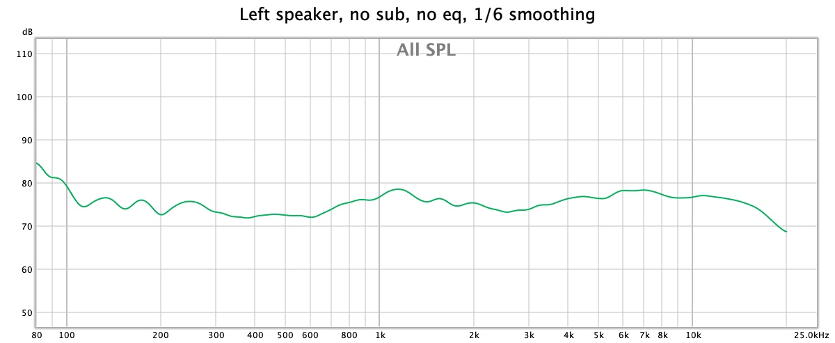

Παρά τις αντικειμενικά μέτριες προς κακές συνθήκες χώρου, δείτε πως έπαιζε στην θέση ακρόασης ο μπροστά αριστερά δορυφόρος (L speaker) χωρίς το svs, ΠΡΙΝ την ισοστάθμιση:
(Δυστυχώς δεν κρατήθηκαν μετρήσεις προ ισοστάθμισης και των υπόλοιπων ηχείων, δεν είχαμε άπειρες ώρες μπροστά μας για να γίνει λεπτομερής καταγραφή)
Είναι εξαιρετικά σπάνιο να βλέπεις τέτοια ομοιόμορφη απόκριση σε οικογενειακή σαλοκουζίνα χωρίς ισοστάθμιση και πριν μπουν τα treatments, και ας είναι μερικά db κάτω απο το ιδανικό τα μεσαία. Πταίσμα. Δείτε τι όμορφη που είναι η τρίτη οκτάβα!!!!

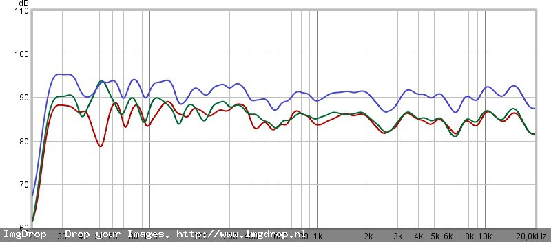

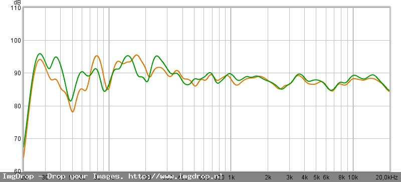

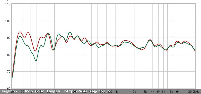

Για τους τυπικούς χρήστες,μπορούμε ν'αντιπαραβάλουμε ενδεικτικώς μια τρισδιάστατη χαρτογράφηση πάνω στη βελτιστοποίηση της χωροταξίας.Οι παρακάτω παραστάσεις αντιπροσωπεύουν το ίδιο ακριβώς setup 2.2 (δορυφόροι συν κροσαρισμένο sub με καθέναν δορυφόρο) υπό τις ίδιες ακριβώς διαστάσεις στερεοφωνικού τριγώνου (το όλο setup έχει κοστίσει αρκετά κάτω από δύο χιλιάρικα ευρά).Αποτελούν ιθαγενείς αποκρίσεις χωρίς ισοστάθμιση κι εφαρμογή 1/6 octave smoothing)
Ο δε χώρος εντός του οποίου ελήφθησαν οι μετρήσεις είναι τυπικός οικιακός χώρος χωρίς κλεισμένη παραλληλεπίπεδη δομή και χωρίς ιδιαίτερη ακουστική φροντίδα στα τοιχώματα.Μόνο επίπλωση και κοινές κουρτίνες.
Η μόνη διαφορά μεταξύ των παραστάσεων είναι ο τρόπος που διευθετήθηκε το στερεοφωνικό τρίγωνο εντός αυτού του χώρου.Σε τρεις διαστάσεις,αφού εξετάστηκε και το ύψος από το δάπεδο ως προς τα κύρια ηχεία και την κεφαλή του ακροατή.Δια λόγους απλοποίησης έχουν κρατηθεί τα sub στο δάπεδο.
Κανάλι Left πορτοκαλί - Κανάλι Right πράσινο
Left πράσινο Right κόκκινο
Left κόκκινο - Right πράσινο - L+R μπλε
Η τρίτη και...φαρμακερή χωροταξία ήταν εκείνη που μονιμοποιήθηκε και στην οποία έγινε εφαρμογή καμπύλης-στόχου.
