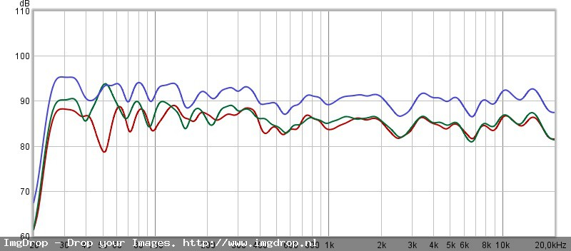

Πολύ μου αρέσει η μικρή βύθιση στους 2,5. ;)
Σαφώς εσκεμμένη σχεδιαστικά, και σοφή.
ΥΓ. Μη την πειράξεις.
400-600 θέλει οπωσδήποτε σιδέρωμα, και για να νιώθεις υψηλές στάθμες διατηρώντας τες χαμηλά, λίγο τσίμπημα στον 1κ, θα του έδινα 2 ντιμπί γεμάτα. Η διαφορά στάθμης των 2 καναλιών στο 1-1,5κ είναι ακουστή, θέλει προσεκτικό σιδέρωμα.

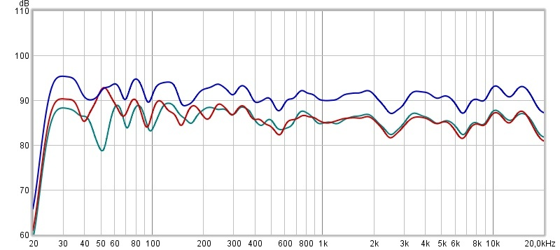

Φυσικά είναι γνωστά αυτά.
Παρεμπιπτόντως,είχε ήδη διευθετηθεί με παρέμβαση ύστερα από μελέτη ETC και προσεκτική βαθμονόμηση πριν καν περάσουμε σε διαδικασία ισοστάθμισης...Τέτοιες ανισορροπίες διευθετούνται - όσο γίνεται - σε...βρεφική ηλικία.Δια του λόγου το ασφαλές :
