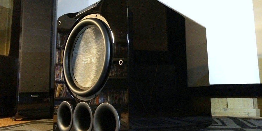

Είμαι πολύ ευχαριστημένος από την επιλογή των σαμπ.
Αυτό που μας έλειπε τελικά ( το βαθύ χαμηλό με μεγάλο εσπιελ ) μας το έδωσαν και με το παραπάνω......
Συνοδεύουν μια χαρά τα συγκεκριμένα Ηχεια στις απαιτήσεις για δυνατό μπασο .
Κάποιο άλλο ισως να ήταν πιο γρηγορο αλλά να μην έπαιζε τόσο χαμηλές συχνοτητες.....
Δεν θέλαμε γρηγορο σαμπ για να ακολουθεί ψηλα το ηχείο .....η πρώτη οκτάβα σε υψηλή στάθμη ήταν το ζητούμενο......και εκεί τα πάει μια χαρά.
Δεν αντιλέγω. Η ένσταση - μάλλον ο ενδοιασμός μου - είναι στο ποσοστό παραμόρφωσης που έχουν τα SVS. Τα ηχεία/ενισχυτές σου σίγουρα έχουν πολύ χαμηλό. Τα SVS δυστυχώς στις πολύ χαμηλές συχνότητες (<40hz) έχουν υπερβολικά πολύ - και εκεί είναι οι συχνότητες που θέλεις να συμβάλλουν δραστικά. Το πόσο γρήγορα ή αργά δεν μπορώ να το αποδώσω απόλυτα στα σαμπ - συνήθως ευθύνεται στο μεγαλύτερο ποσοστό ο χώρος και διάφορα στάσιμα που εχει. Στάσιμα και SBIR σε <60-80hz δυστυχώς δεν παλεύονται εύκολα με τυπικές μπασοπαγίδες. Πολλαπλά σαμπ και μάλιστα ΠΟΛΥ ΚΑΛΑ σαμπ χρειάζονται. Τέτοια δυστυχώς δεν βρίσκεις έτοιμα στο εμπόριο. Ιδίως αν έχεις χώρο με πολλά κυβικά να διαχειριστείς τα custom sub (και συνήθως εντοιχισμένα arrays) είναι μονόδρομος. Αυτό θα πρότεινα στη περίπτωσή σου και θα κοιτούσα πως αισθητικά θα μπορούσα να το υλοποιήσω.
Aντιλαμβάνομαι οτι το αποτέλεσμα με σαμπ είναι καλύτερο από το χωρίς σαμπ (λόγω SBIR/στάσιμων) αλλά σε ένα σύστημα αξιώσεων σαν το δικό σου θα έβαζα σαμπ ανάλογης ποιότητας και απόδοσης.

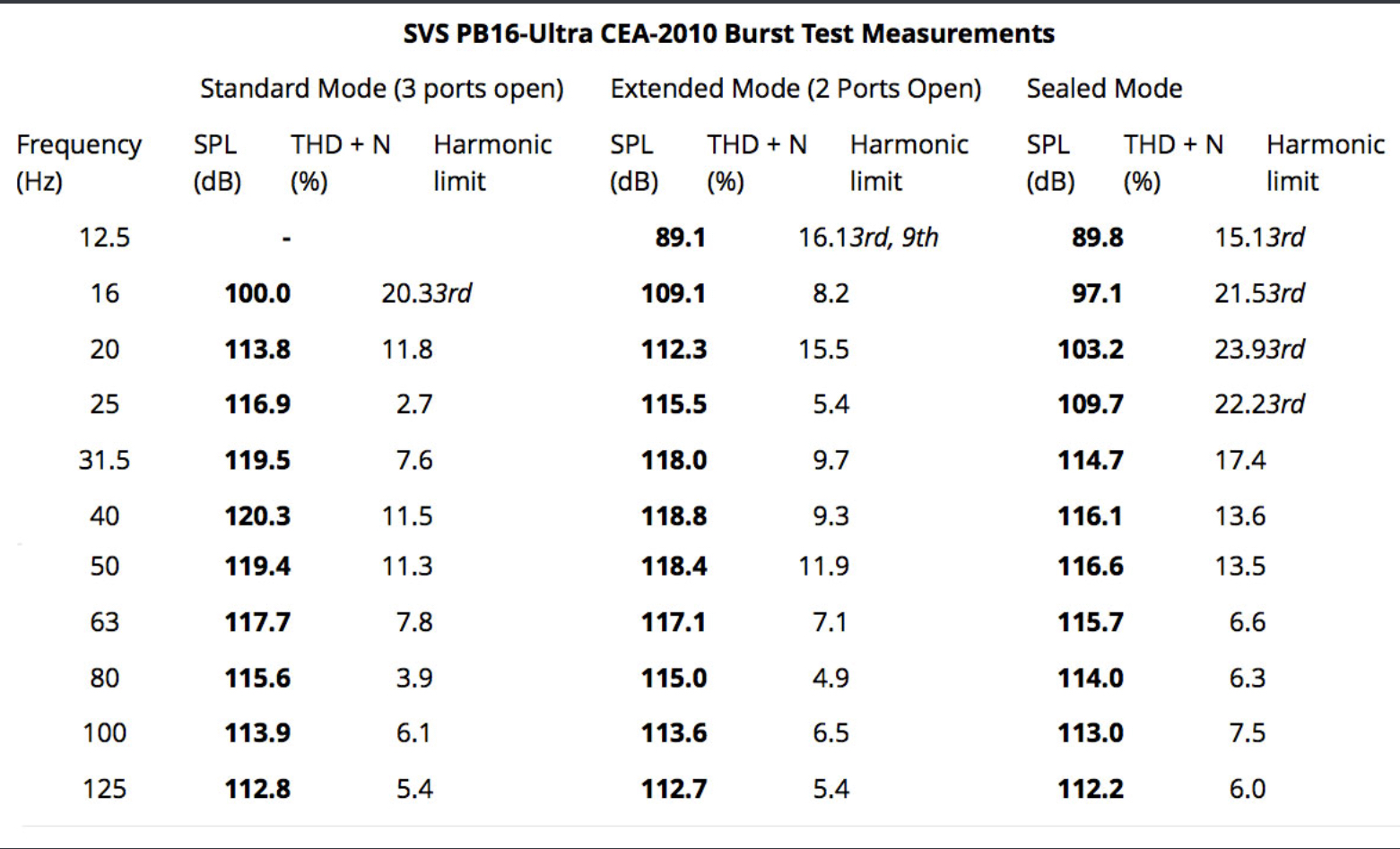

Που τα είδες αυτά;
Πόση παραμόρφωση έχουν τα pmc κάτω από 40 χερτζ και πόσο τα svs;
Είδες μετρήσεις;
Κάτω από τους 40 κύκλους, σε τι ποσοστό μπορεί να γίνει ακουστή η ολική αρμονική παραμόρφωση;
Έχεις οποιαδήποτε αναφορά σε έρευνα & paper που να υποστηρίζει κάτι τέτοιο;

Όλες οι μετρήσεις - επίσημες και ανεπίσημες είναι διαθέσιμες αν τις ψάξεις. Αν έχεις μετρήσεις που αιρουν τον ενδοιασμό μου θα ήταν πολύ καλό να τις βλέπαμε.
Το ποσοστό της παραμόρφωσης είναι ένας δείκτης για το τι μπορεί να είναι ακουστό, το τι προκαλεί τη παραμόρφωση είναι συνήθως κάτι πιο καθοριστικό (π.χ. ιδιοσυντονισμός της καμπίνας, τρίξιμο του μεγάφωνου πάνω στη καμπίνα λόγω των δυνάμεων που εφαρμόζονται, μηχανικός ήχος της μεμβράνης που είναι συνήθως ακουστός σε χαμηλης ποιότητας σαμπ στα 17-25hz) κλπ. Οπότε δεν μπορώ να σου δώσω ένα 5% ή 10% παραμόρφωση. Συνήθως σαμπ που κατεβαίνουν στα 20hz και έχουν παραμόρφωση μέχρι 7% άντε 8% είναι εξαιρετικά. Νομίζω τα SVS έχουν πολλαπλάσιο αυτού μέχρι και τα 50-60hz (και αντίστοιχα μεγάλο μετά τα 100-110hz).
Δηλαδή είπες 2 εξυπνάδες, χωρίς να έχεις αποδείξεις για αυτά που είπες.
Σόρρυ μεγάλε, εγώ δεν υποστήριξα τίποτα, εσύ υποστηρίζεις πως τα svs έχουν υψηλότερες παραμορφώσεις στην πρώτη οκταβα από τα pmc, κάτι που βεβαίως είναι εντελώς παράλογο, αλλά βαριέμαι να τα εξηγώ.
Αν το υποστήριξες χωρίς αποδείξεις, μάθε ότι λες μπούρδες. Σταμάτα τις μπούρδες.
Αν έχεις αποδείξεις για αυτά που λες, θα ανακαλέσω.

Also, as is the norm with SVS, the harmonic distortion is extremely low. This is remarkably clean bass even though the subwoofer is being pushed to its maximum limits. Only a handful of these measurements are capped by the CEA-2010 distortion thresholds. It is a rare subwoofer that can churn out low frequencies this loud at such low levels of distortion.
Ολα αυτά σε τεράστιες στάθμες, σε ανοικτό χώρο, και στα δυο μέτρα.
Σε κλειστό χώρο, με δυο σαμπς και στο 1,5m o @jiovani75 δεν εχει κανένα προβλημα παραμόρφωσης απο τα pb16.
Παρόλα αυτά, εγω θα τα έκοβα στα 40-60Hz στο συγκεκριμένο σετάπ, και όχι λόγω THD.
