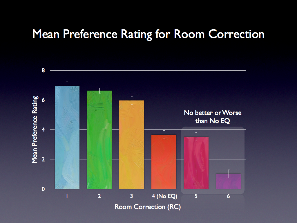

Ο Floyd Toole δεν συνιστά ψηφιακή ισοστάθμιση στα ηχεία πάνω από την
ζώνη Σρεντερ.
Η ATC δεν συνιστά ψηφιακή ισοστάθμιση στα δικά της ηχεία.

Πάνω από τη ζώνη Schroeder μπορούμε ν'αντιλαμβανόμαστε την τονική συμπεριφορά από το ίδιο το ηχείο αντί του χώρου,πλην όμως υπό την προϋπόθεση να εισπράττουμε αρκετό ποσό άμεσης ηχητικής ενέργειας,και από τη βέλτιστη γωνία ως προς οριζόντιο και κατακόρυφο άξονα του ηχείου,κάτι που συνήθως δεν συμβαίνει στα τυπικά σαλόνια ακροαματικόφιλων.Οι οποίοι κιόλας τείνουν ν'αγνοούν τη φύση της πολικής απόκρισης για τα ηχεία τους και τον τρόπο αλληλεπίδρασης εκείνης με τον ίδιο τους το χώρο.
Ο ίδιος εφαρμόζω διορθώσεις υπό περιορισμένες διαστάσεις στερεοφωνικού τριγώνου και για sweet spot τοποθετημένα on-axis,ενώ μια πολυκαναλική αρχιτεκτονική εξασφαλίζει ανώτερο ποσοστό άμεσης ηχητικής ενέργειας πάνω στη ζώνη ακρόασης.
Μια καλή διαδικασία Συνέλιξης - που βρίσκεται σε ανώτερο επίπεδο από την τυπική ισοστάθμιση - ουσιαστικά δεν διορθώνει δεδομένο χώρο ,αλλά το ίδιο το ηχείο κατά τρόπον ώστε η εγγενής τονική του συμπεριφορά ν'ανταποκρινόταν πιο ισορροπημένα σε ελαττωματικές ιδιότητες του χώρου και πάντα για πεπερασμένη και προβλεπόμενη ζώνη ακρόασης εντός του δεύτερου.

Για να δούμε ποιος ειναι διαβασμένος (και ποιος τα μαθαίνει απο το YouTube :gotcha: ):
Τι συνιστά ο FT πάνω απο την ζώνη Schroeder?
"... As most people know, a flat steady-state room curve, using conventional forward-firing loudspeakers, will sound excessively bright. In the cinema context they decided to roll off the highs starting at 2 kHz for the X curve (why 2 kHz? Nobody knows for certain). As pointed out in my JAES paper cited in the first post, the room curve resulting from typical forward-firing loudspeakers radiating flat direct sound, in a cinema or in a home, must tilt downward. It is physics. .."
