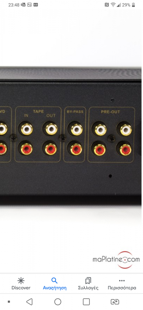

Έχει preout και μάλιστα δύο
Απλα με το preout δεν μπιρω να ριξω την ένταση απο το ποτενσιομετρο του ολοκληρωμένου

Και μια πθο κοντινή φώτο

Ε τότε θα βγάζεις την μία μπανάνα του κάθε ηχείου , όποια θέλεις, και θα δουλεύεις από το pre out για ακρόαση ακουστικών.Γιατί από οτι βλέπω διακόπτη ηχείων δεν έχει.

Ενα λεπτό.! Τι ευαισθησία έχει ο alexander και τι στάθμη εξόδου έχει ο atoll στο rec out?
