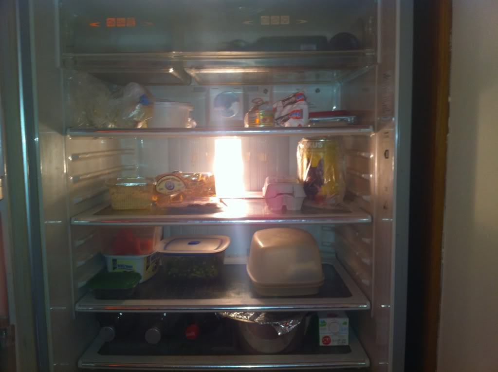

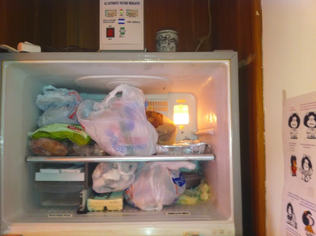

Αυτή είναι η κατάψυξη με τον μαμά φωτισμό.
Αυτή είναι η συντήρηση με τον νεο φωτισμό .
Οι διαφορές δεν αποτυπώνονται πολύ καλά λόγω φλας του i phonιού,

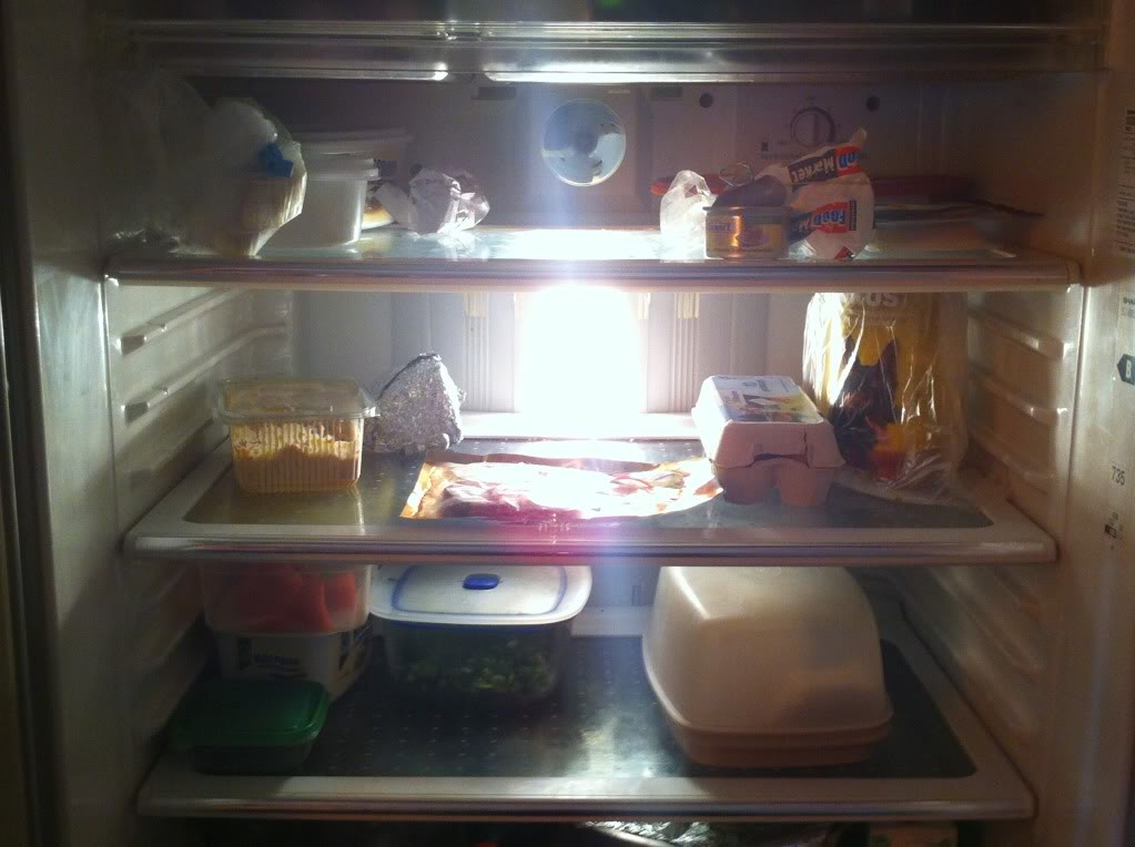

Η διαφορά στην φωτεινότητα είναι πάνω απο 50 % , μην πω και παραπάνω.
Η διαφορά στην αντιληπτότητα των αντικειμένων στο 100%.

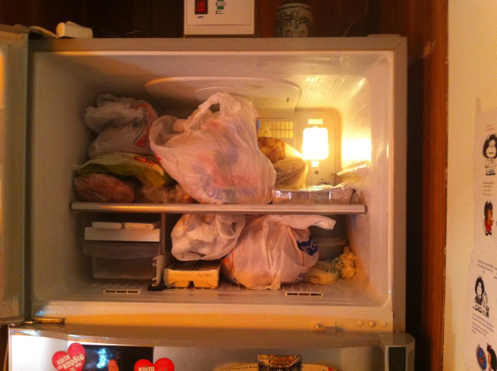

Η συντήρηση χωρίς φλας.
Η κατάψυξη χωρίς φλας.
