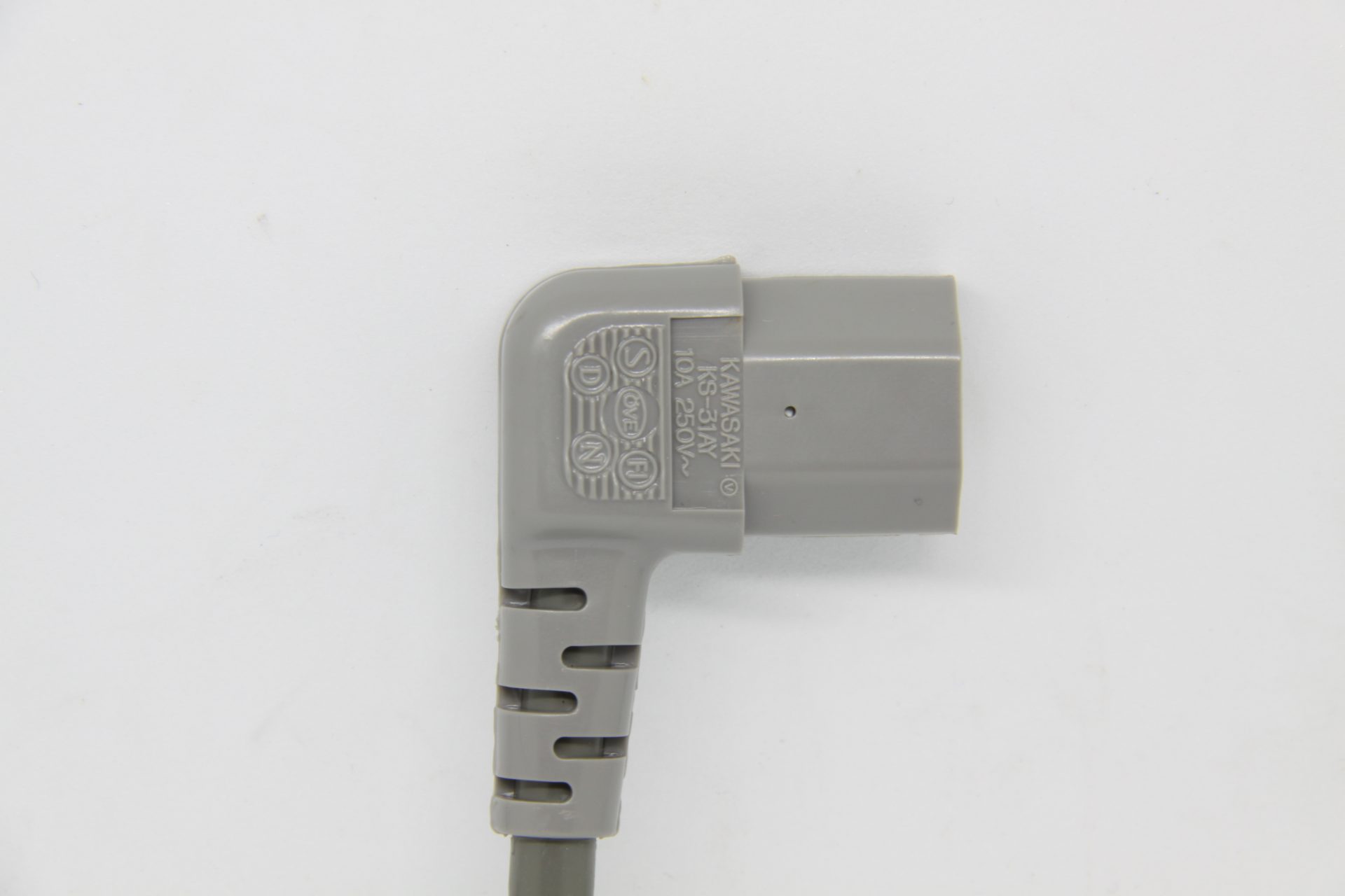

Να, αυτό είναι οκ, και μάλιστα είναι το καλύτερο, με γωνία στο ΙΕΚ. Αυτή είναι η δεξιά γωνία, βγαίνει και σε αριστερή. ;)

Ερωτήσεις για ένα τέτοιο απλό καλώδιο (125V - 7A / KAWASAKI KS-16Y) που έχω:
1) κάνει για 230V;
2) αν κάνει, είναι 250V - 3,5A;
Πάνω στα βύσματα γράφει μόνο 125V-7A.
1) κάνει για 230V;
Το ρεύμα των 3,5Α δεν θα είναι πρόβλημα, είναι ακριβώς εντός των ορίων. Αλλά η τάση είναι πρόβλημα. Ενδεχομένως να μην επαρκούν οι μονώσεις (χαϊεντιστί: το διηλεκτρικό). Μορεί, όμως και να δουλέψει το καλώδιο χωρίς πρόβλημα, αλλά καλύτερα να μην το χρησιμοποιήσεις. Βρε κάποιο άλλο. Από καλώδια, άλλο τίποτα.
Αντιθέτως, το KS-31ΑY είναι κατάλληλο, το γράφει και στην ούγια...

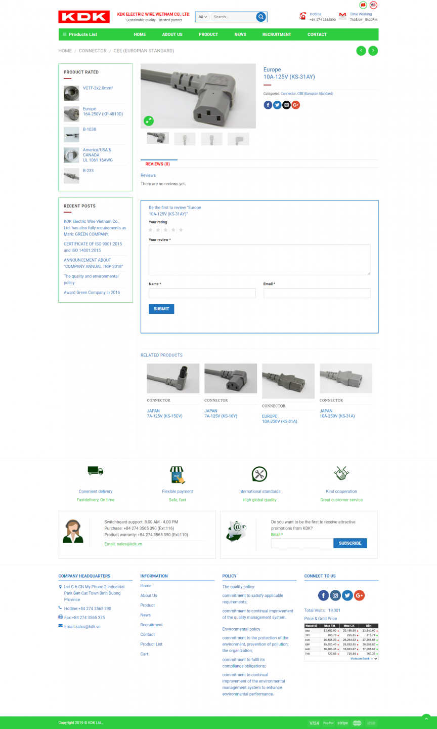

Και το KS-31AY, 125V γράφει....
Αλλά κατάλαβα, καλύτερα να το πετάξω λόγω πιθανής ακαταλληλότητας της μόνωσης των αγωγών του.
:drinks:
ika
News
20.292
17.879
ΟK, το link μου βγάζει αυτό, έπιασα το γενικό νόημα από τα 125 στα 250 είναι επίφοβο, το ανάποδο παίζει (από περιέργεια ρωτάω)?
