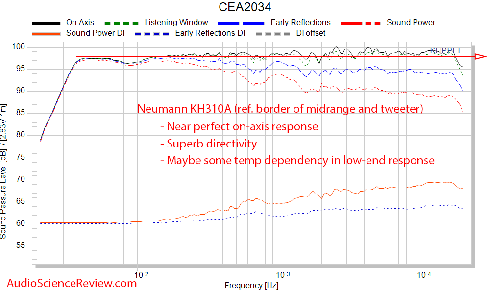

Κατά τη γνώμη μου επειδή θα ανατρεπόταν η ισορροπία στην on-axis απόκριση του ίδιου του ηχείου ενώ διαθέτει παράλληλα δωδεκάδα - αν δεν έχει αυξήσει ακόμα περισσότερο το πλήθος δορυφόρων του - από πηγές άμεσης ηχητικής ενέργειας στην επίμαχη ζώνη των μεσαίων.

Κατά τη γνώμη μου επειδή θα ανέτρεπε τότε την ισορροπία στην on-axis απόκριση ενώ διαθέτει παράλληλα δωδεκάδα - αν δεν έχει αυξήσει ακόμα περισσότερο το πλήθος δορυφόρων του - από πηγές άμεσης ηχητικής ενέργειας στην επίμαχη ζώνη των μεσαίων.
Εξαιρετικό το ανωτέρω σχεδιάγραμμα. 👍

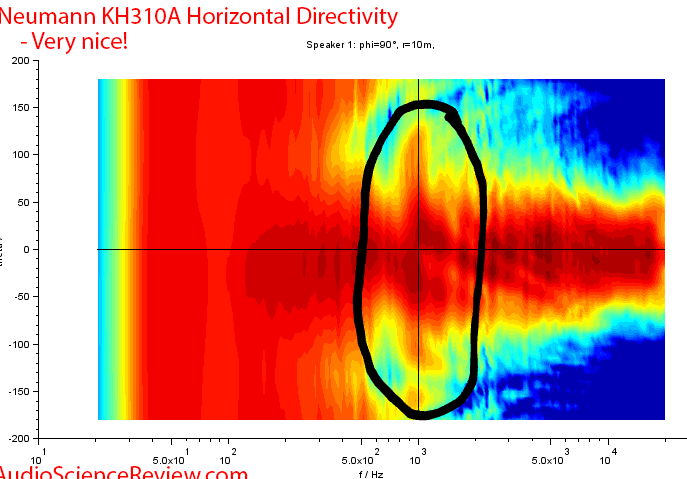

Τώρα το "γιατί" είναι μάλλον πολύπλοκο, προσωπικά πιστεύω πως εξηγείται καλύτερα από το sound power DI, σε συνδυασμό με τον λοβό σε κείνη την περιοχή.
Ήθελε καλύτερα waveguides, ώστε να συμμαζέψουν τα "αυτιά" εκεί:
Αν δεν είχε αυτά τα "αυτιά", θα ήταν πραγματικά το τέλειο ηχείο. Τες πα, λεπτομέρειες. Και τόσα που προσφέρουν αυτά τα ηχεία σε αυτά τα λεφτά, είναι τρελή ευκαιρία..

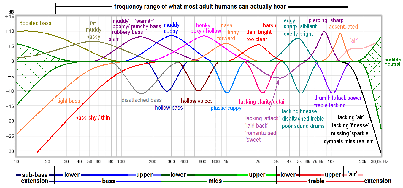

Η φωνάρα της Μπέλου μπορεί να γίνει ενοχλητική με έναν έστω μικρό τονισμό στους 5 χιλιοκυκλους, και να, το σχεδιάγραμμα που πόσταρε ο μπουτχιας το εξηγεί ωραιότατα.

Μπα, το "μασκινγκ" εκεί στους 5, υλοποιείται εύστοχα με τόνωση στους 700-800 κύκλους.
Η τρίτη οκτάβα δεν καλύπτει κει ψηλά τίποτα εκεί ψηλά.

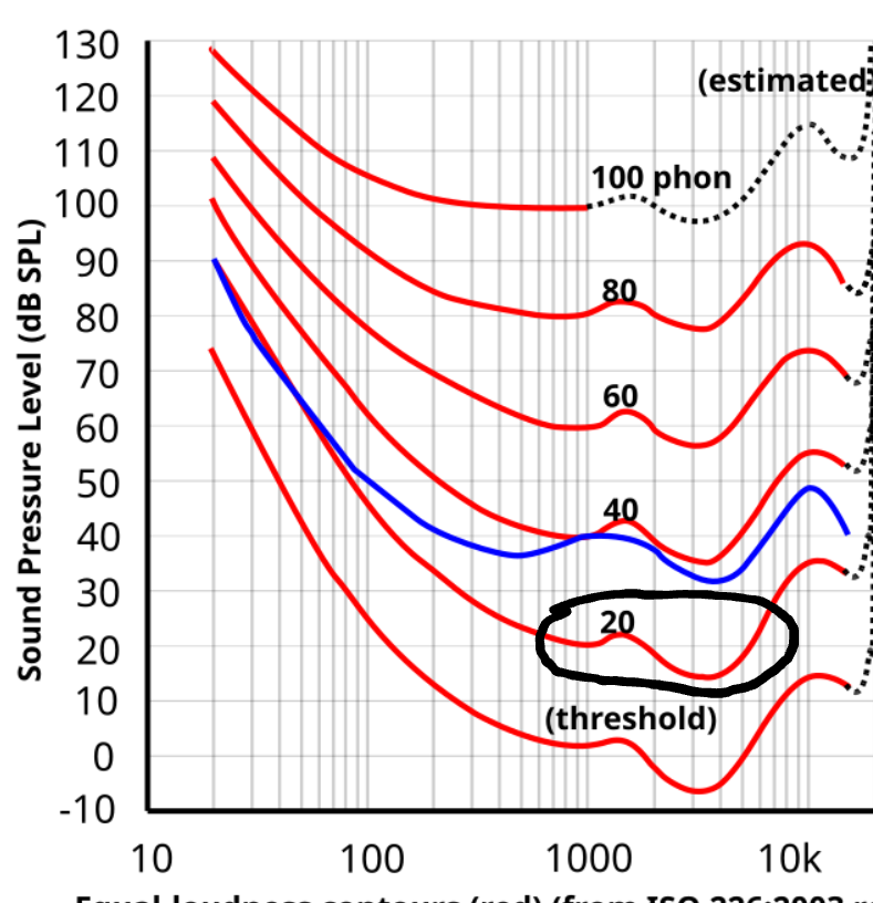

Εάν την είχες, θα διαπίστωνες πολύ εύκολα πόσο άνετα θα διέκρινες μια τόνωση κατά 1 dB σε οποιοδήποτε σημείο του φάσματος μεταξύ 700Hz-6kHz, στην πιο ευαίσθητη περιοχή του ανθρώπου αυτιού.
Πιο εκπαιδευμένα αυτιά, διακρίνουν εύκολα και διακυμάνσεις των μόλις 0,5 dB σε αυτό το φάσμα.
Το σημείο μέγιστης ευαισθησίας του αυτιού, είναι 3-4kHz, που στα 80 Φον έρχεται σχεδόν σε ίση ευαισθησία με τον 1 χιλιοκυκλο.
