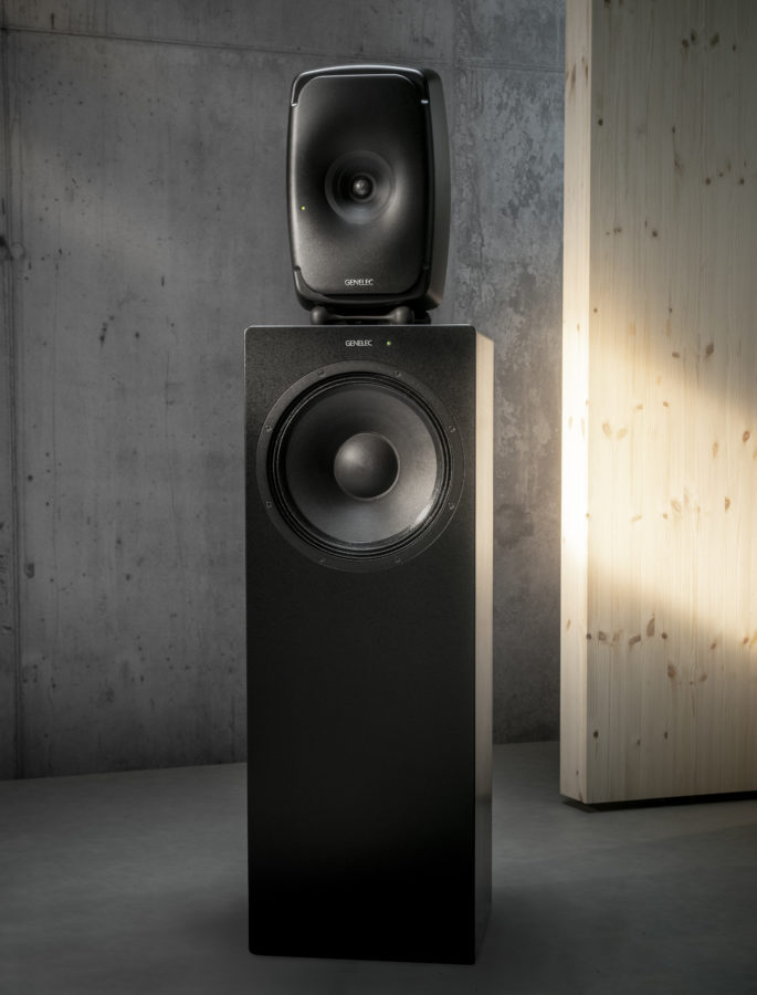

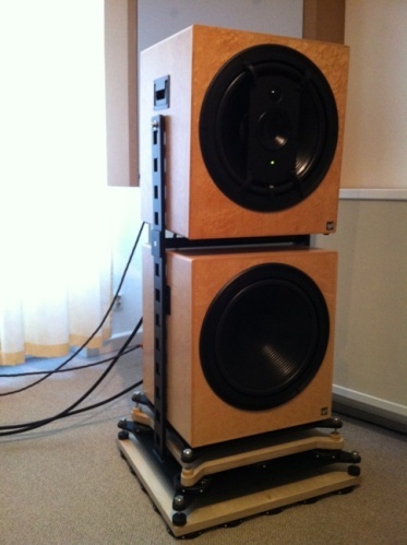

Αυτές οι διατάξεις είναι σωστές ή πρέπει τα σαμπς να πάνε αλλού?
Αν δεν είναι σωστές, γιατί τις προβάλλουν οι εταιρείες?
Εκ πρώτης, και οι δύο δείχνουν αρκετά σωστές, διότι φαίνονται φρι φιλντ, πολύ μακριά από τοιχωματικά όρια δηλαδή.
Ιδίως το δεύτερο, που διαθέτει καρδιοειδη αρχιτεκτονική και στο σαμπ και στον δορυφόρο, είναι σωστή οποιαδήποτε τοποθέτηση σε απόσταση μεγαλύτερη των 50 cm από τον πίσω τοίχο.
Τις περισσότερες φορές πρέπει να πάνε αλλού. Αλλά τότε δεν θα χωράνε σε μια φωτό :lolsign:
Σοβαρά τώρα, οι συγκεκριμένες φωτό είναι ως προτάσεις φουλρέιντζ ηχείων. Παίρνεις μετά και έξτρα σαμπ. :lolsign:
Σε κάποιους χώρους, με πολλά κομμάτια (πολυκάναλο) θα μπορούσε να λειτουργήσει.
