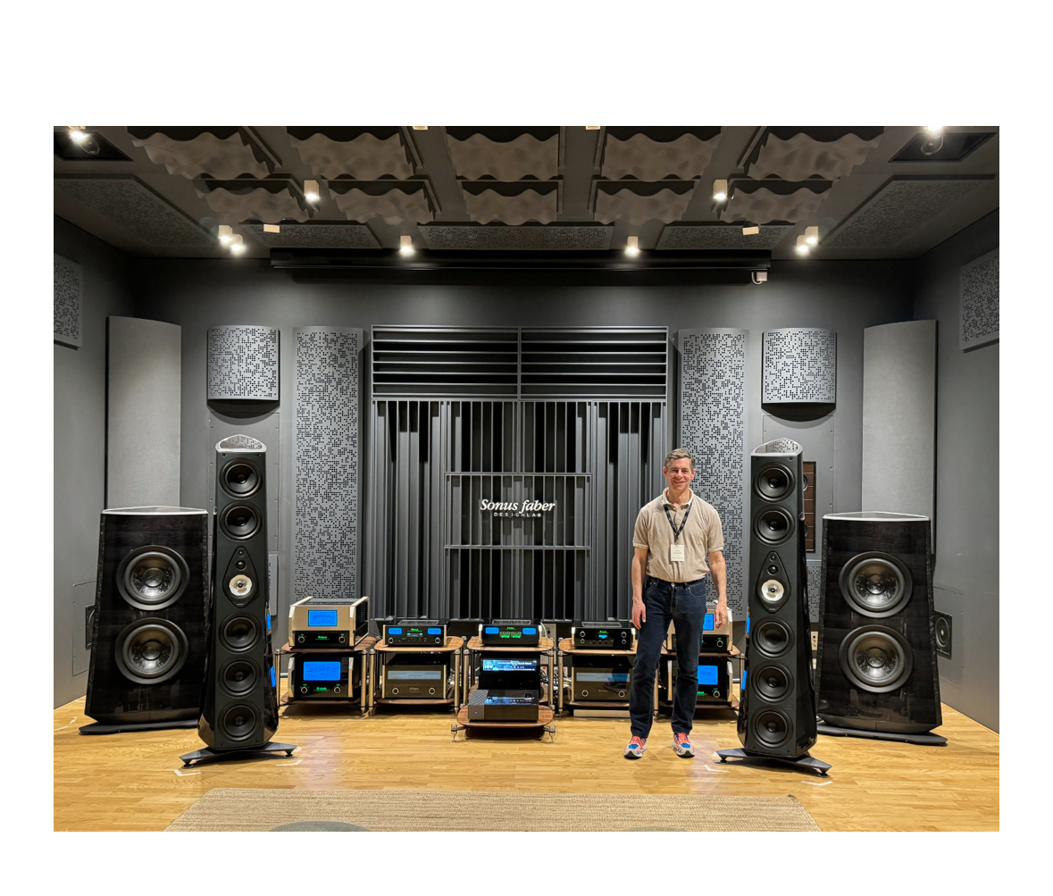

Εξαρταται που ειναι τοποθετημενα. Αν ειναι τοποθετημενα sub και ηχεια κολλημενα στο 1/4 του εμπρος τοιχου που ειναι ετσι κι αλλιως ενδεδειγμενη θεση για sub γιατι να μην το κακουν? Επειδη θα εχουν απο πανω τους και ενα ζευγαρι ηχεια?

Θα το κάνουν για τα modes του πλάτους, όχι όμως για τα modes του μήκους.
Ούτε για τα διαγώνια, ούτε για τα περιφερειακά. Το κυριότερο, το πως γίνονται αντιληπτά όλα αυτά, εξαρτάται άμεσα από την θέση ακρόασης, που με σαμπ κοντά στα ηχεία ούτε αυτή λαμβάνεται υπ' όψιν. Χρειάζεται άλλο ένα (τουλάχιστον) σαμπ, μακρυά από τα ηχεία.

Για επίδειξη και να χωράνε στη φωτογραφία.
Σε όποιο βίντεο και να τα δεις στημένα από διαφορους χωρους που παίζουν έτσι είναι . Κοντά και διαγώνια πίσω. Η φωτογραφία αυτή είναι από το χώρο ακρόασης της sonus faber . Αυτή είναι η ενδεδειγμένη θέση τους . Δεν ήταν τυχαία τοποθετημένα έτσι
