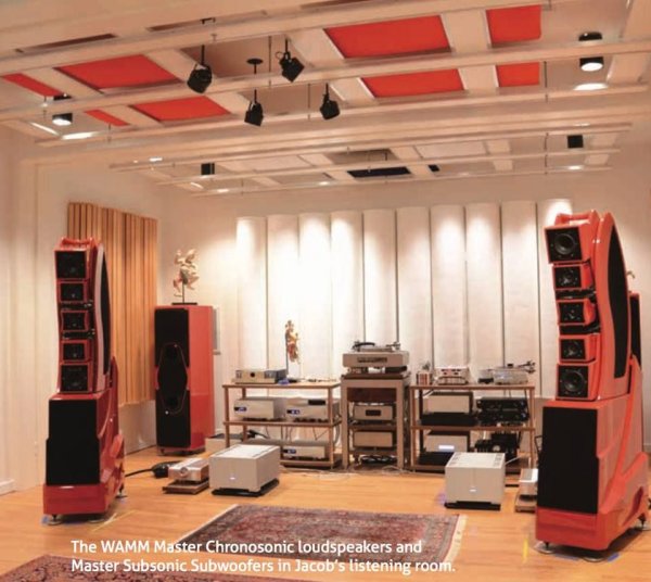

Σκεφτόμουν και εγώ να ανεβάσω κάτι απο το συγκεκριμένο άρθρο, μου έδωσες αφορμή. Οσον αφορά την χρήση σαμπς με μεγάλα ηχεία, που ίσως νομίζουμε πως δεν χρειάζονται. Να σημειωθεί πως αυτά αναφέρονται σε περιοδικό για χαϊεντάδες, όχι για τεχνοκράτες!!!
Although Alexx puts out plenty of hefty bass on its own, McGrath added the two massive Subsonics to show how the addition of carefully adjusted subs can increase the sense of air and space, and make a presentation more three-dimensionally compelling. The Subsconic was phase-coherent with Alexx, extended down to 8Hz, and crossed over at 32Hz, with rapid roll-off above that. When McGrath switched it off and on and off again, its contribution to three-dimensional reproduction was uncanny.
Read more at https://www.stereophile.com/content/superb-sound-definitives-music-matters-14#87jjPRGc2a0syJJ9.99
Αυτά ακριβώς που λέμε δηλαδή, και γινόμαστε κακοί :D

Αυτά τα γουίλσον δεν τα γουστάρω καθόλου
ούτε τα ονόματά τους...
[DOUBLEPOST=1553003304][/DOUBLEPOST]Δηλαδή... σ' αυτήν εδώ τη συστηματάρα :hi::hi::hi:, υπάρχει λάθος με τα σαμπς??

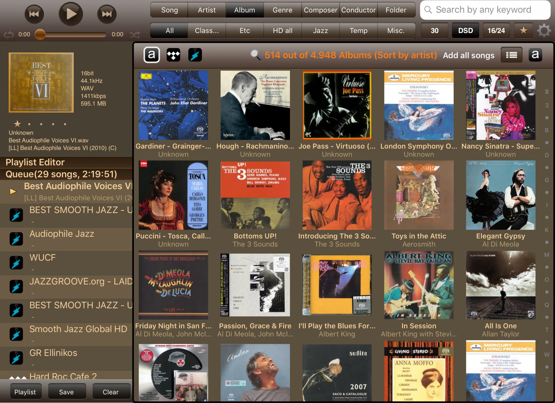

Αυτό είναι το μενού του aurender...
Αυτή την στιγμή έχει 514 sacd (dsd) από σύνολο 4948 δίσκων !!!

τα sub καλα είναι τα ηχεία είναι πολύ πίσω

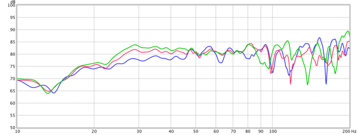

Nα ρωτησω λιγο τι παιζει σε αυτη την τοποθετηση ?
https://cdn.shopify.com/s/files/1/0013/9716/2041/files/AU_DS_opposing.gif?v=1541706022
Επισης τι γινεται οταν δυο sub ''αλληλοακυρωνονται '' ? Τι σημαινει στην πραξη, πως το καταλαβαινει καποιος αρχαριος , πως το τεσταρει ? Εχουμε καποιο ακουστικο διαγραμμα κακης τοποθετησης να καταλαβουμε (για χαρη της μαθησης ) τι περιπου συμβαινει ?
Συμβαίνει αμοιβαία εξουδετέρωση σε θεμελιώδεις ρυθμούς,Διότι οι αντικρινές γωνίες στα άκρα μιας διαγωνίου θα διεγείρουν ρυθμούς συντονισμού με αντίστροφες μεταξύ τους πολικότητες.Θα πρέπει όμως να μένουν και οι δύο υποβαθύφωνες μονάδες κολλημένες με όμοιο τρόπο καθεμία ΄΄τιμωρία΄΄ στη γωνία της.
Και γιατί όχι η τοποθέτηση να ίσχυε στο δάπεδο για το ένα άκρο διαγωνίου και το απέναντι άκρο διαγωνίου να είχε εφαρμοστεί στην αντίστοιχη τρίεδρο γωνία της...οροφής,για να περιλαμβανόταν και η θεμελιώδης ιδιοσυχνότητα από το ύψος...
Για το δεύτερο σκέλος,η σελίδα του mini-DSP παρέχει χαρακτηριστικά παραδείγματα στην ευθυγράμμιση των sub
που τα έχει αντιπαραβάλει προς απόκριση τριών sub χωρίς διορθωτική επέμβαση:
https://www.minidsp.com/applications/home-theater-tuning/tuning-multiple-subs
