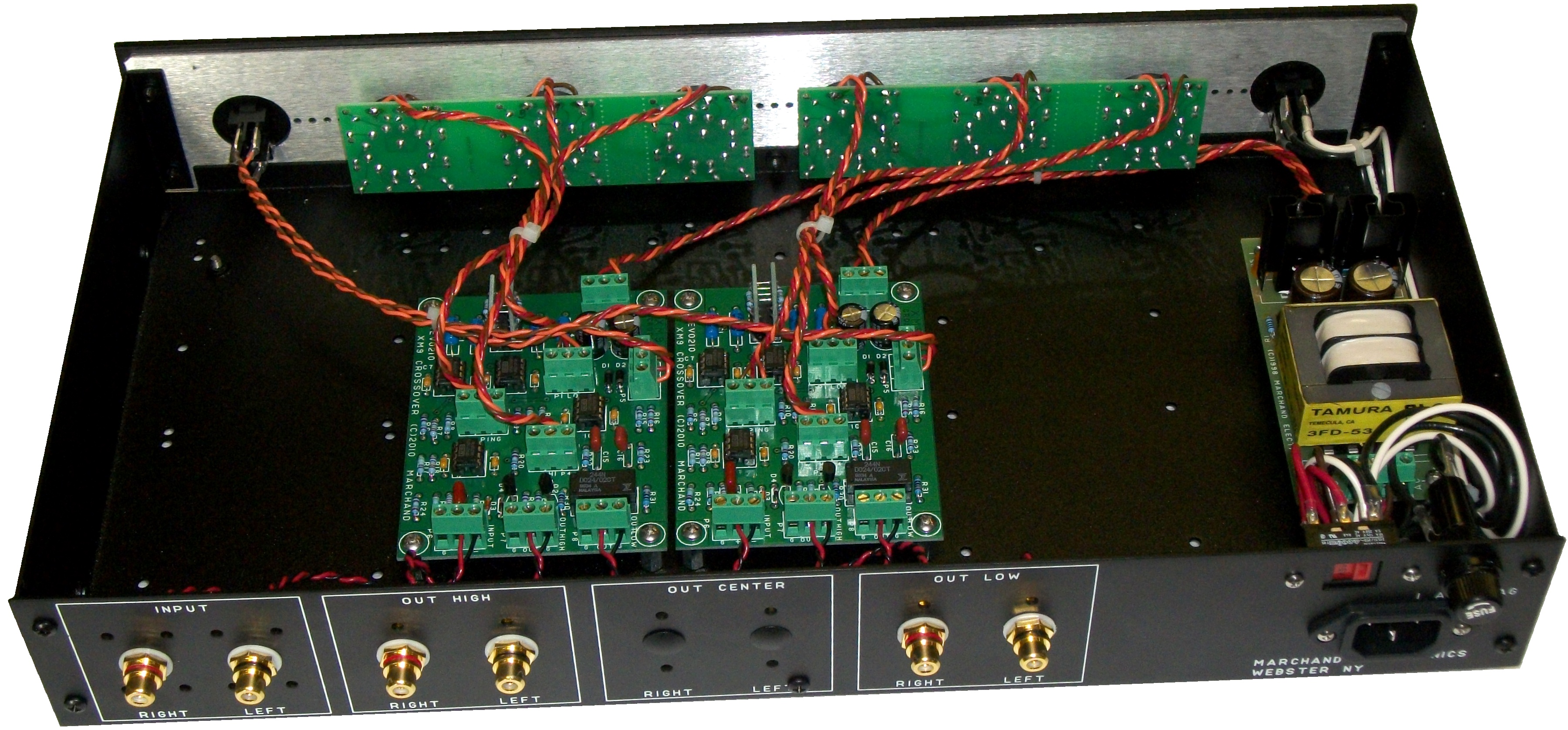

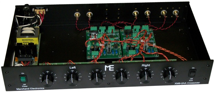

- Κι εδώ εμφανίζεται η τελική λύση για κροσάρισμα του sub στο - προτιμότερο - επίπεδο προενισχυόμενου σήματος όταν εμπλέκεται αναγκαστικά ολοκληρωμένος ενισχυτής.Ηλεκτρονικό κροσόβερ που διαχωρίζει το αρχικό σήμα στην είσοδο με ανεξάρτητους εξασθενητές για το βαθυπερατό και υψιπερατό τμήμα που έχουν κιόλας διακριτά βήματα.
https://www.marchandelec.com/xm9.html
Μια τέτοια συσκευή βολεύει όχι μόνο επειδή θα καθιστά την όλη διαδικασία λιγότερο μαρτυρική,αλλά προσφέρει κιόλας ευελιξία όταν το sub διαθέτει μονάχα εισόδους προενισχυτικού σήματος στερούμενο ανάλογων εξόδων.
Αυτά για το βασικό κροσάρισμα στο πεδίο της συχνότητας.Κατόπιν βεβαίως πρέπει να εξεταζόταν και η ανάγκη χρονικής ευθυγράμμισης.Αλλά μια τέτοια ανάγκη θα ισχύει για οποιοδήποτε setup και υπάρχουν τρόποι στοιχειώδους αντιμετώπισης εφόσον δεν θα μας απασχολούσε απομακρυσμένη τοποθέτηση ανάμεσα σε κύρια ηχεία και sub.
Παλαιάς σχολής το μαρτσαντ, αν και εξαιρετικό εργαλείο, θέλει κι άλλα.
Αν δε πάρει σαμπ που να κροσάρει, τότε υποχρεωτικά Mini DSP, δεν έχει στην ουσία άλλες επιλογές.
Παλαιάς σχολής και το setup του,οπότε λογαριάζεται ότι δεν θα προτιμούσε περαιτέρω ψηφιοαναλογικές μετατροπές.
Το mini-DSP θα παρέχει επιπρόσθετα δυνατότητα για χρονική ευθυγράμμιση.
