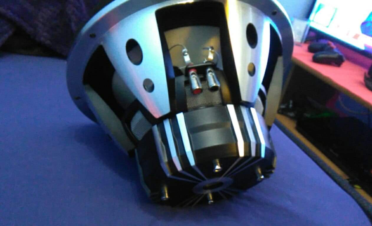

Καλησπέρα σας...
Ξέρουμε Ποιο είναι αυτό?
Να μάθουμε χαρακτηριστικά?

TERMATOGAZI
Bass!
2.148
4.881
Καλησπέρα σας...
Εχεις καποια αλλη πληροφορια? Την φωτο που την βρηκες?
Απο πρωτη ματια λογω του οτι εχει μαπα μπορνες και λαμακια , ψιλο καλωδιο για το μεγεθος του , δεν εχει καποιο ονομα χαραγμενο στο πλαι η απο κατω και ειναι και λιγο φανταχτερο πολυ πιθανο ειναι καποια κινεζια.
