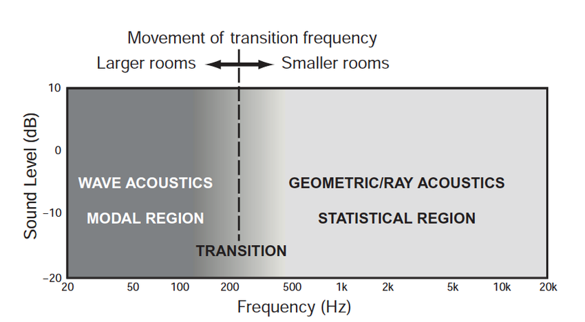

σσσστ! ... αν πω όμως οτι για τις χαμηλές, η κρίσιμη απόσταση σε συνηθισμένο δωμάτιο είναι κάτω από μισό μέτρο!!! ; :oops:
Την ψάχνω ακόμη για να μην πω μπούρδες, αλλά αν ισχύει...
πχ: https://www.vocal.com/dereverberation/critical-distance/
Ναι, να κάθεσαι πάνω του και να είσαι και κοντός. :p
Το έχω πει: είναι πρακτικά αδύνατο να ακούσεις πως παίζει το σαμπ. Μόνο πως παίζουν τα ντουβάρια ακούς.
32.575
93.859
Μήπως βοηθάει;
