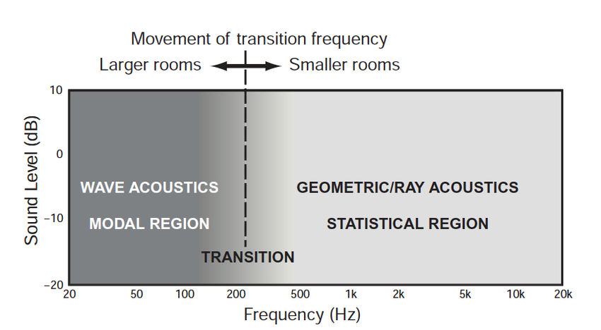

Μα τα 50Hz του παραδείγματος στο https://www.vocal.com/dereverberation/critical-distance/ ,είναι κάτω απο την Schroeder frequency. Στα "δικά μας" δωμάτια, αν δεν κάνω λάθος, αυτή βρίσκεται γύρω στα 140~180Hz.
Συνήθως ειναι 250Hz και βάλε, στα δικά μας δωμάτια.
Και αυτο που εννοούσα δεν είναι αν υπολογιζεται critical distance εκεί χαμηλά, αλλά αν έχει σημασία.

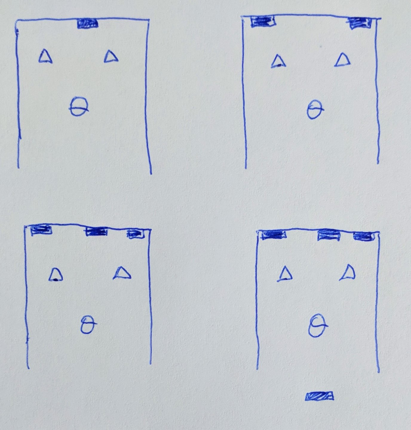

Πρέπει πάντως να βγάλουμε "υποχρεωτικές οδηγίες τοποθέτησης" για σαμπ, αναλόγως του αριθμού αυτών.:p
Και να μην ασχολούμαστε με κανέναν που δεν προσαρμόζεται στους νόμους αυτούς. :D
Φυσικά, οι οδηγίες ήδη υπάρχουν από τις μεγάλες φίρμες, και όσο και να διαβάσουμε και να αναλύσουμε την επιστήμη της ακουστικής, δεν μπορούμε να εφεύρουμε καλύτερες οδηγίες από αυτές πχ της Κλάιν Μάιν. :fuckyou:
Η οποία, για ένα σαμπ, είναι εντελώς ξεκάθαρη για το που πρέπει να μπει (έκκεντρα ανάμεσα στα κυρίως ηχεία και πίσω, στη γωνία τοίχου δαπέδου, χωρίς να ξεπερνάει το μεγάφωνο χαμηλών τα 80cm από τον τοίχο και χωρίς η απόσταση ακρόασης να διαφέρει >2μ από την απόσταση του σαμπ, και εξηγεί και πόσο να απέχουν οι δορυφόροι από τον τοίχο, και σημαντικότερο, πόσο να μην απέχουν. Δηλαδή, δεν έχουν αφήσει "κενά" οι μαστορες.. ). :drinks:
Εμείς, διαβάζοντας, απλώς κατανοούμε το γιατί έχουν υιοθετήσει αυτές τις οδηγίες, και σε όποιες οδηγίες έχουμε διαφωνίες, είναι διότι μας λείπει ..διάβασμα.:fuckyou:
59.970
146.478
Μια "δική μου" (δήθεν) πρόταση για οδηγίες για τοποθέτηση 1 έως 4 σαμπ, είναι η εξής:
Θ= θέση ακρόασης
Δ= δορυφόρος
Βαράτε. :D
ΥΓ. Για το μπας μάνατζμεντ των 4 ηχείων ταβανιού, τείνω να υιοθετήσω την τοποθέτηση ενός σαμπ πάνω από το κεφάλι, στο ταβάνι. :roflmao:
ΥΓ.2. η ανωτέρω τοποθέτηση 4 σαμπ, είναι αυτή που τελικά έχω υλοποιήσει στο δικό μου χώρο, οπότε θα περάσει λίαν συντόμως από "test drive". 8-)
@Bhutia ?
Για να μη μπερδευόμαστε,ας λάβουμε τις εξής προτεραιότητες:
- Η ακουστική συμπεριφορά όλων των δωματίων ακρόασης είναι μιγαδική.Η μιγαδική της φύση είναι άλλος ένας παράγων που καθιστά υποχρεωτικό το κροσάρισμα ακόμα και μεγάλων ηχείων εχόντων απόκριση,οδήγηση και διαχείριση ενέργειας που κανονικά δεν θα μας προδιέθεταν για κροσάρισμα με sub.
-Νοητό σημείο μετάβασης από τη συμπεριφορά του...δονητή στη συμπεριφορά ανακλαστήρα αντιπροσωπεύει η συχνότητα Schroeder.Αυτό το σημείο δεν συναρτάται με τη στάθμη ηχητικής πίεσης.
-H τιμή αυτής κυμαίνεται ανάλογα με τις διαστάσεις και το RT60.Κι εφόσον η τιμή του RT60 συναρτάται με το συντελεστή απορρόφησης για τις επιφάνειες του δωματίου,το ίδιο θα ισχύει και για τη συχνότητα Schroeder.Σε τυπικούς οικιακούς χώρους η τελευταία λαμβάνει τιμές συνήθιως μεταξύ 100 - 200 Hz.
- Εκείνο που έχει σημασία στο παρόν ζήτημα είναι να φροντίζαμε το δωμάτιο κατά τρόπον ώστε να φέρναμε τη συχνότητα Schroeder σε τιμή παραπλήσια προς τη συχνότητα όπου θα κάναμε το κροσάρισμα των κύριων ηχείων με τα sub.
- Κι επειδή αυτό το μονοπάτι είναι συχνά δύσβατο ως προς την καθιερωμένη συχνότητα κρος σε ύψος 80 Ηz,o εναλλακτικός δρόμος θα ήταν άνοδος στη συχνότητα κροσαρίσματος,αλλά με στενή συνάφεια ανάμεσα στο καθένα κύριο ηχείο και την αφιερωμένη σ'εκείνο μονάδα sub.

Οσον αφορά την τέταρτη τοποθέτηση του Εαρ, (3 μπροστά, ένα πίσω) σκέφτομαι το εξής σενάριο:
Μετράμε πρώτα μόνο με τα τρία μπροστά ενεργοποιημένα, average των 2-3 βασικών θέσεων ακρόασης.
Εαν βρεθούν ακυρώσεις, ψάχνουμε πίσω με το μικρόφωνο μας σε ποιά θέση υπάρχει ακύρωση στην ίδια συχνότητα, και βάζουμε εκεί το τέταρτο sub.
Εναλλακτικά, βρίσκουμε την θέση στον πίσω τοίχο που έχει κορυφή στην ίδια συχνότητα, και βάζουμε πάλι εκεί το τέταρτο sub σε αναστροφή φάσης.
Τι λέτε, θα κάνει δουλειά;
Αλλη λύση: βάζουμε το βασικό σαμπ όπου βολέψει ανάμεσα στα δυο μπροστά ηχεία, και τα υπόλοιπα τρία όπου έχει διαθέσιμο χώρο, και ελπίζουμε πως το καινούργιο Dirac θα μας τα φέρει αξιοπρεπώς :D
Θ= θέση ακρόασης
Δ= δορυφόρος
Βαράτε. :D
