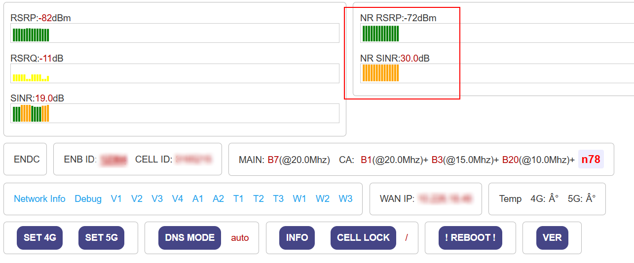

Βλέπω οτι έχετε 50Mbps ταχύτητα.
-Έχω 300Mbps και η ταχύτητα δεν είναι το πρόβλημα.
-Ναι αλλά δεν πρέπει να έχετε 300Mbps αφού η κάλυψη λέει ότι έχετε 50.
Μάλλον ενεργοποιήθηκε το home zone στην περιοχή σου και κλειδώνει σε λάθος κυψέλη κινητής.
Και επίσης έπεσες σε τεχνικό .......:whistling:
Εχεις pm
Εχεις pm
Μας έφτιαξε ο @sothoms! 😍 😍 😍
Βρήκε γιατί συμβαίνει αυτό, είναι το ίδιο που σπάνια πάθαινε το 4G Speedbooster στα 7 χρόνια που το είχα. Συνδεόταν για κάποιο λόγο στην κακή κεραία 4G πίσω στο βουνό και έφτιαχνε με πολλά ριστάρτς, μέχρι να κλειδώσει στην σωστή.
Στο 5G WiFi είναι ευκολότερα τα πράγματα, θα στρίψω σε πρώτη ευκαιρία την κεραία ανατολικότερα ώστε να μην έχει επιλογή.

έχω περίπου το ίδιο modem 5G, ανάλογα με την έκδοση firmware που φοράει (αν είσαι τυχερός) παίζει να βρεις script που κάνεις Cell lock αλλά και Band lock και λύνεις έτσι πολλά προβλήματα....
Εγώ δε χρειάστηκε να κάνω κάτι, έχω full οπτική επαφή με το modem έξω και την κεραία (NOVA) στα 2km, έχει καλό σήμα (SINR άψογο) και ...σώθηκα
Κάνει βέβαια κάτι τρελά η NOVA π.χ. κλείνει την καλή μπάντα αργά το βράδυ για λίγες ώρες και αφήνει μια πιο χαλαρή με μικρότερη ταχύτητα (για οικονομία?) αλλά δε βαριέσαι... :p
