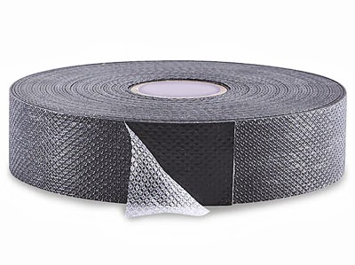

Έχω και αμερικάνικη ταινία σαν αυτή Γιώργο. Θυμάμαι ότι κάποιος μου είχε πει πως δεν είναι απόλυτα αδιάβροχη όμως.

Βάλε με τη σειρά: Ελαστική-μονωτική-θερμοσυστελόμενο-ελαστική-μονωτική.
Αν περάσει μετά απ' αυτό καμμιά σταγόνα, εγώ θα αφήσω τα νύχια μου να μεγαλώσουν ένα χρόνο!
