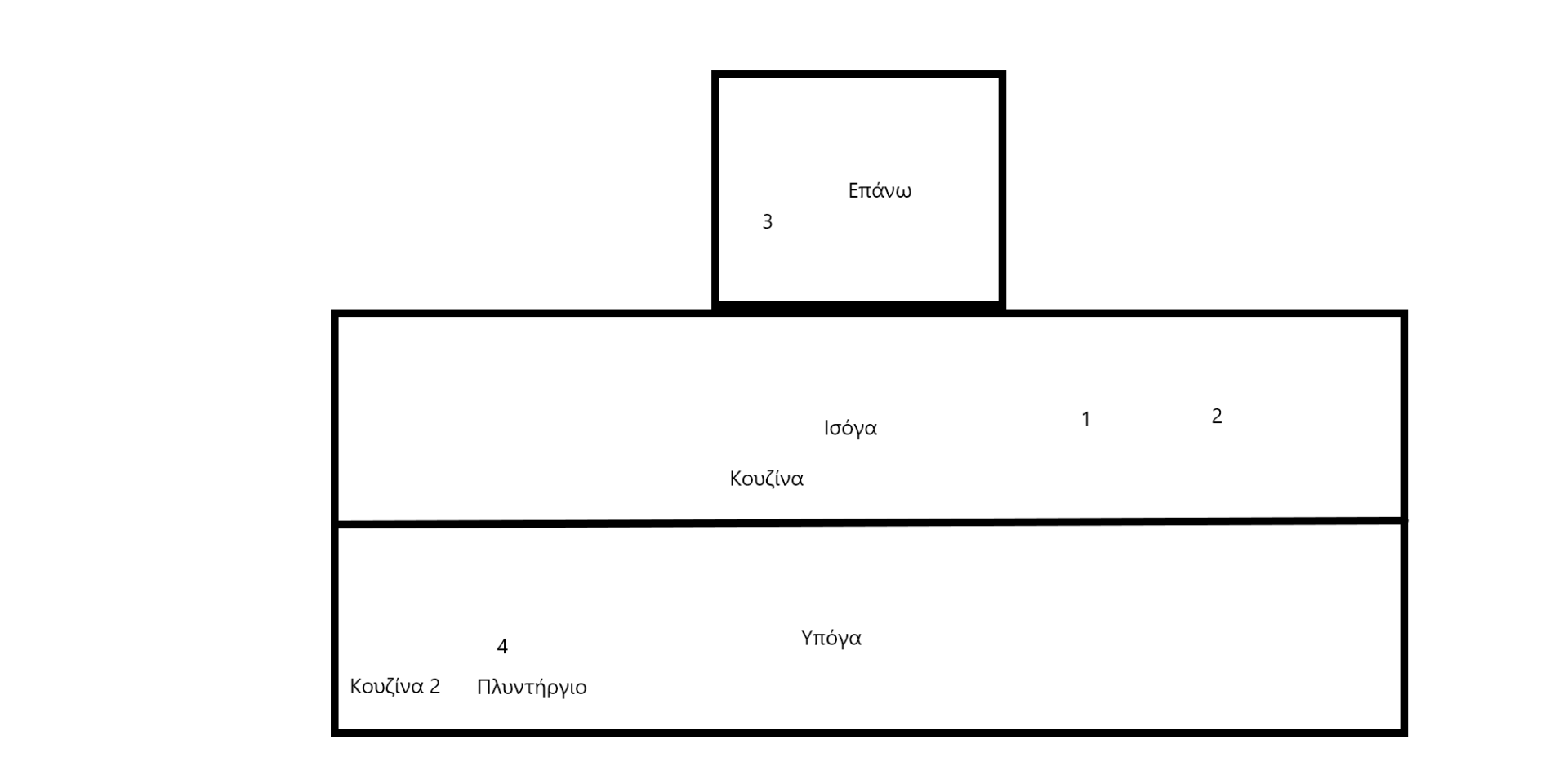

Είθισται τα Λουτρά να βρίσκονται στην ίδια κατακόρυφο
Είθισται στα πολυκατοικιάκια και τις μονοκατοικίες που φτιάχνονται σαν πολυκατοικιάκια με πρόβλεψη γι' απανωσήκωμα.
Απο μπροστά λοιπόν:
Μόνο η κουζίνα με το 3 έχουν στήλη και πολύ παλιά μοιράζονταν θερμοσίφωνα. Αντίστοιχα μοιράζονταν παλιά θερμοσίφωνα το 1 με το 2 και συνεχίζουν η κουζίνα 2 με το 4.
Τώρα παίρνουν απο τον ηλιακό (που βρίσκεται ακριβώς αποπάνω) απευθείας τα 1 και 2 ενώ η κουζίνα και το 3 με εξωτερικό σωλήνα.
