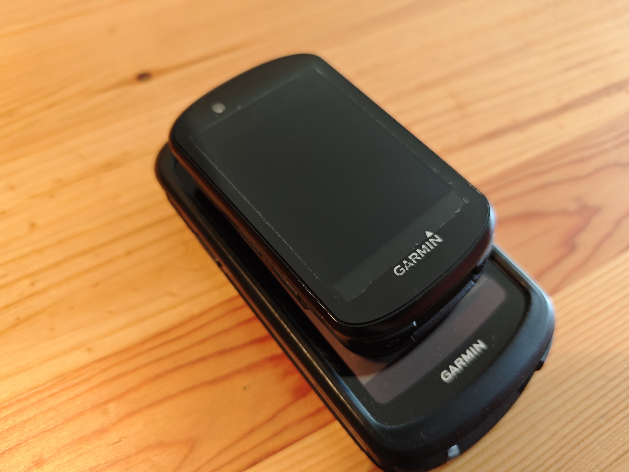

Εψέ το βράδυ έκατσα και ασχολήθηκα με τη επισκευή του 530.
Το είχα τάξει σε ένα μέλος από δω μέσα, αλλά δυστυχώς έφαγε πόρτα, το έβγαλα για να του το στείλω και μόλις το είδε συγγενικό πρόσωπο μου το άρπαξε, με λέει, εγώ δεν έχω gps και συ το χαρίζεις, τι να έκανα και γω...
Τέσπα, δεν έγινε άψογη δλειά, προσπάθησα για το καλύτερο όμως.
Έχει κάνει τρανή μ@λ@κία η garmin στο σχεδιασμό, εσωτερικά από το γυαλί έχει ένα φιλμ για τη μαύρη απόχρωση περιμετρικά της οθόνης, αυτό αποκολλάται και μένει πάνω στη ταινία διπλής όψης που έχει περιμετρικά η κάσα του 530.
Εκατσα και αφαίρεσα όλο το μαμά φιλμ και το ξανά έβαψα με μαύρο μάτ χρώμα, καινούρια κολλητική ταινία διπλής όψης και βουαλά!!
Είχα ξεχάσει πόσο μικρό και ευέλικτο είναι σε σχέση με τη γκουμούτσα που λειτουργώ το τελευταίο καιρό, επίσης παραμένει το πρόβλημα με τα βάτ στο 1040, δεν έχω βρει λύση, μου τρώει βάτ, άλλα ανεβάζει στο connect, λιγότερα κατά 20-30% στο strava, τώρα που έσιαξα το 530 θα δοκιμάσω να δω αν όντως φταίει το gps ή είναι θέμα βατόμετρου

Στη σημερινή προπόνηση έκανα καταγραφή με το 530, τα βάτ δεν είχαν καμία απόκλιση, τα ίδια στο connect τα ίδια και στο strava.
Άρα το 1040 έχει το πρόβλημα, τι σκατά όμως, που ακριβώς είναι το θέμα?
Μήπως σε κάποια ρύθμιση, πάει κάπου το μυαλό κανενός?

Τις ίδιες ρυθμίσεις έχω και στα δγιό κρόκ, αυτόματη παύση κατά τη ακινησία.
Κατι άλλο είναι...

Το βρήκα!!
Στο πεδίο power avg το είχα στο Do not include zeros.
