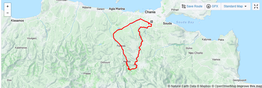

Ανεβήκαμε και με το που θα ξεκινούσα την κάθοδο και φυσικά με έπιασε λάστιχο.
Ανέβηκα όμως...

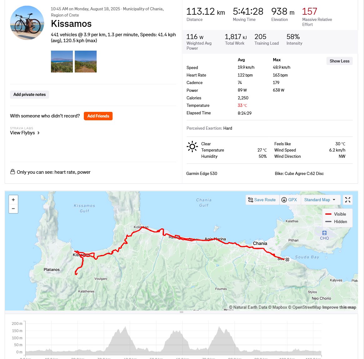

Κλασικά! Έχει και κομμάτια με "καλή κλίση", ανάλογα από ποια μεριά πας (από Περιβόλια προς Θέρισο, ή από Μεσκλά προς Ζούρβα, Θέρισο). Εγώ έκανα χθες 113 χμ, είχα πάνω από χρόνο να κάνω τόσα... θα έκανα και περισσότερα, αλλά με έφαγε η ζέστη (τέτοια ώρα που πήγα να ανέβω Πολυρρήνια βέβαια...) :geek: :roflmao:
Καλοκαίρι με τέτοια ζέστη είναι ζόρικα τόσα χιλιόμετρα στην Κρήτη. Αν την έκανα αυτή τη διαδρομή τώρα, θα ξεκίναγα πρωί, πολύ πρωί...

Βασικά δεν πήγαινα για εκεί, για Κίσαμο απλά... για μια μπυρίτσα στην παραλία και επιστροφή! Μετά μου ήρθε η έμπνευση να ανέβω και προς τα πάνω, αν απλά συνέχιζα με επιστροφή δεν θα ήταν τόσο πρόβλημα. Το τελευταίο διάστημα βγαίνω πιο συχνά πρωί, από τις 7.30 και μετά για κανά δίωρο γύρω στην περιοχή και πίσω.
