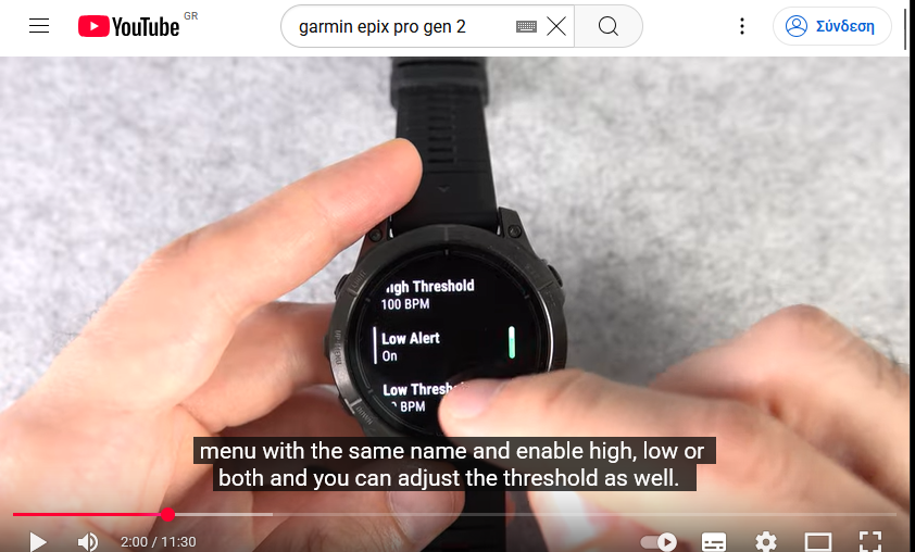

@bretsos
Υποθέτω πως έχεις κάνει αυτή τη ρύθμιση για τους σφυγμούς (low threshold BPM)....

Κανονικά θα έπρεπε να έχει λιγότερο θόρυβο. Έχεις ευθυγραμμίσει σωστά το Cog με την αλυσίδα στην ταχύτητα;
@bretsos
Το cog είναι ρυθμισμένο με την αλυσίδα, δεν κάνει αυτή θόρυβο. Το ίδιο το ελεύθερο κάνει τον θόρυβο, η καστάνια. Κι όταν λέω θόρυβο, εννοώ το κλακ κλακ, όχι μηχανικό τύπου χαλάει. Δεν είναι κάτι, συνήθειο είναι. Θα δοκιμάσω ξανά το ΣΚ με αυτό που είχε πάνω το direto, αλλά δεν θα πάθω και τίποτα.
Αυτή η ρύθμιση είναι για το alert. High/low threshold είναι το όριο που πρέπει να ξεπεράσει ώστε να βγάλει alert. Παλιότερα μου το έβγαζε εμένα, abnormal heart rate detected, αλλά μετά ρύθμισα λίγο τηην ταχυπαλμία κλπ και έχω καιρό να το δω.

@bretsos
Αυτό που λέει o από πάν.
Το low το έχω off και high στους 190.
