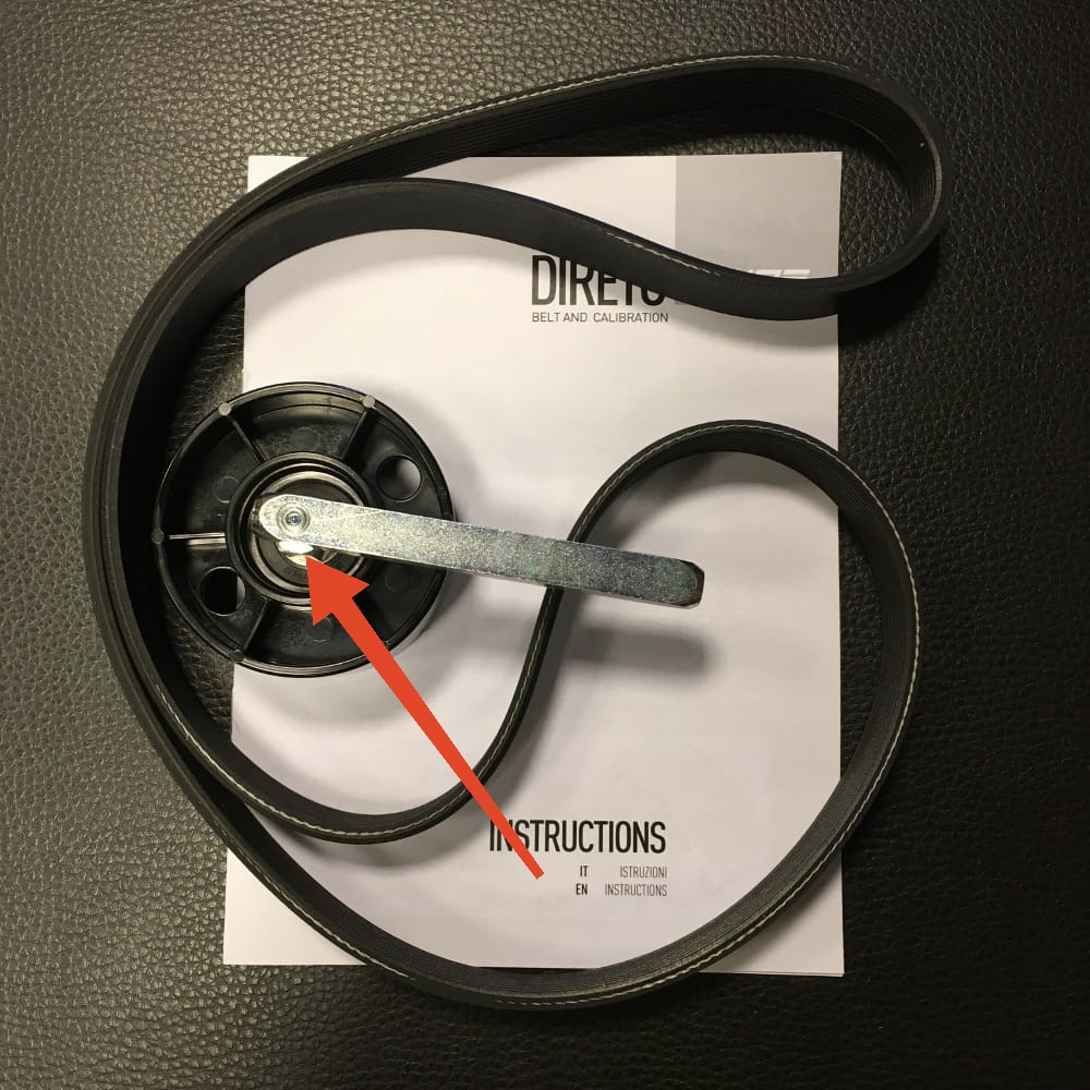

Μιας και είναι καινούρια τα direto που έχτε, μη ξεχάσετε να σφιξέτε το ιμάντα, μετά από τις πρώτες χρήσεις δίνει λίγο τζόγο και αν παραμείνει χαλαρός έχει μεγαλύτερη φθορά σε βάθος χρόνου.
Η διαδικασία είναι πανεύκολη, αν δεν τη γνωρίζεται, μπορώ με 5€ να σας τη πω :lolsign:
Εγώ κάτι που παρατήρησα προχθές στο direto, είναι ότι έκανε ένα περίεργο θόρυβο στην πρώτη (πιο μεγάλο γρανάζι) ταχύτητα σε ανηφόρα με πολύ μεγάλη κλίση (15, 16, 17%) και ανεβασμένη ισχύ, κάτι σαν γκρ, γκρ, γκρ, κλπ... Θυμάμαι ότι κάτι είχες αναφέρει παλιά, αλλά δεν το βρίσκω, υποψιάζομαι όμως ότι χρειάζεται φρέσκο γράσο ο ατέρμονας που κινεί τους μαγνήτες, όπως είχα δει σε ένα βίντεο (νομίζω εύκολη διαδικασία).

Όχι, δεν έχει να κάνει ο θόρυβος Σώτο με το ατέρμονα που αλλάζει θέση τους μαγνήτες.
Ο θόρυβος είναι από ένα πλαστικό ράουλο που σφίγγει τον ιμάντα, αυτό έχει ένα ψεύτικο ρουλεμάν που έχει πολύ τζόγο, σφιξε τον ιμάντα και θα σταματήσει ο θόρυβος.
Αυτό με τον ατέρμονα απαιτεί συντήρηση, έχει όμως να κάνει με τη αλλαγή αντίστασης, ζορίζεται το μοτέρ του direto και αργεί να αλλάξει η αντίσταση σε σχέση με τη κλιμάκωση της ανηφόρας που βλέπεις στο πρόγραμμα προπόνησης.

Το ρουλεμάν από το ράουλο που ανέφερα παραπάν του έκανα ήδη πατέντα, που έβαλα στη έδρα μια προσθήκη ώστε να λειτουργεί απόλυτα χωρίς τζόγο, ευθυγραμμίστηκε και με τη επαφή του ιμάντα και από τότε δεν έχω κανένα μηχανικό θόρυβο.

Αυτό το ράουλο εννοώ, εκεί που μπαίνει στον μεταλλικό άξονα , το ρουλεμάν έχει μεγαλύτερη διάμετρο από τον άξονα, ο τζόγος αυτός παράγει θόρυβο και ο ιμάντας πατάει υπό γωνία.

Σε ποια φάση (και μετά από πόσο καιρό) σου παρουσίαζε θόρυβο Χρήστο;

Μόνιμα στη πρίζα το έχω, μόλις κλείσω το rouvy μετά από 30 λεπτά μπαίνει σε stantby το direto, αν το rouvy είναι ανοιχτό, μένει ανοιχτό και το direto.
Τον θόρυβο με το ράουλο τον είχα από τις πρώτες προπονήσεις, κοίταξα με φακό μέσα από τις γρίλιες και είδα αρκετά ρινίσματα από τον ιμάντα, τότε το άνοιξα και έκανα όλη τη πατέντα.
Τα ρινίσματα ήταν από τη γωνία που πατούσε ο ιμάντας λόγο του τζόγου που έχει το ράουλο.

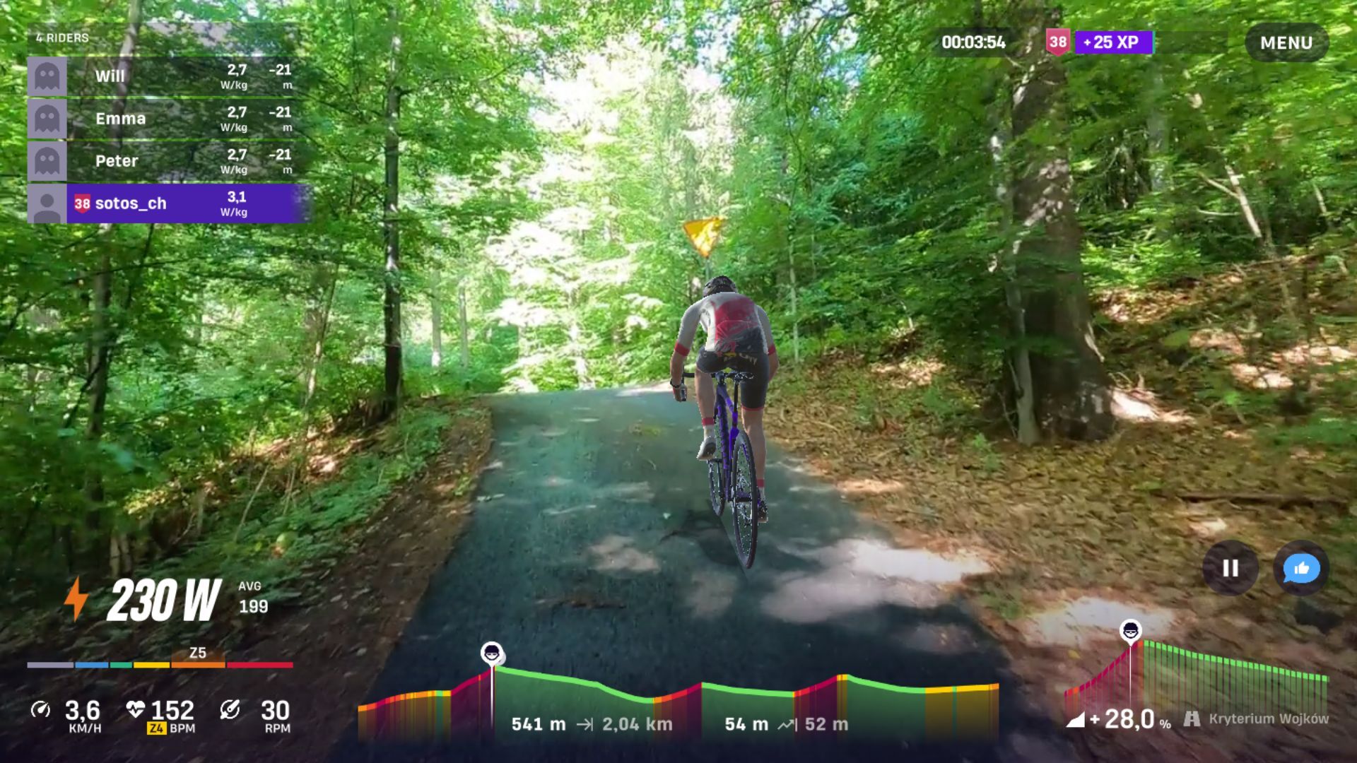

Εγώ Σώτο αποφεύγω γενικά τις διαδρομές με πολλά υψομετρικά, είναι που είναι βάναυσο οι in door προπονήσεις, γίνονται πολύ επώδυνες για τα ποδαρια όταν έχουν πολλά υψομετρικά.
Προτιμώ διαδρομές 20-50km με 300-600 υψομετρικά, βγαίνουν πολύ πχιο ευχάριστα με τη 11-28 και 39/53 κλιμάκωση που έχω στο ποδήλατο.
Κλίσεις όπως αυτή που δείχνεις δεν παίζει να μπορέσω να τη ανέβω με τα γρανάζια που έχω στο ποδήλατο.
Αγαπημένη προπόνηση στο rouvy τη οποία κάνω πολύ συχνά, είτε για πάτημα, είτε για αερόβιο είναι η κατάβαση Bormio to tirano-Italy, εξαιρετική για τα θκάμ γούστα, πολύ γρήγορη με πολύ πάτημα, παραμένει γρήγορη ακόμα και για αερόβιο.

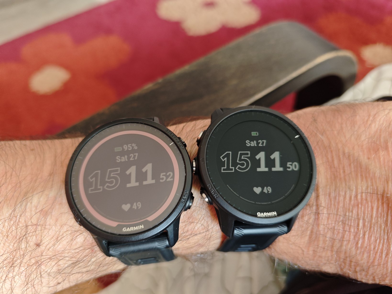

Στο δεξί το έβαλες ;
Ναι, αυτό είναι από εψέ το βράδυ που το φόραγα στο δεξί
Πάντως στο χέρι το απλό 955 είναι πχιο άνετο ακόμα, δεν εξέχει από κάτω η κάσα γύρω από τον αισθητήρα ώστε να σε κόβει όταν το σφίγγεις, θυμάσαι τη πατέντα που είχαμε κάνει στο solar.
Εχει αρκετά πχιο smooth λειτουργία η αφή και πχιο ομαλή λειτουργία η οθόνη, και η δόνηση έχει διαφορά, είναι πολύ δυνατή.

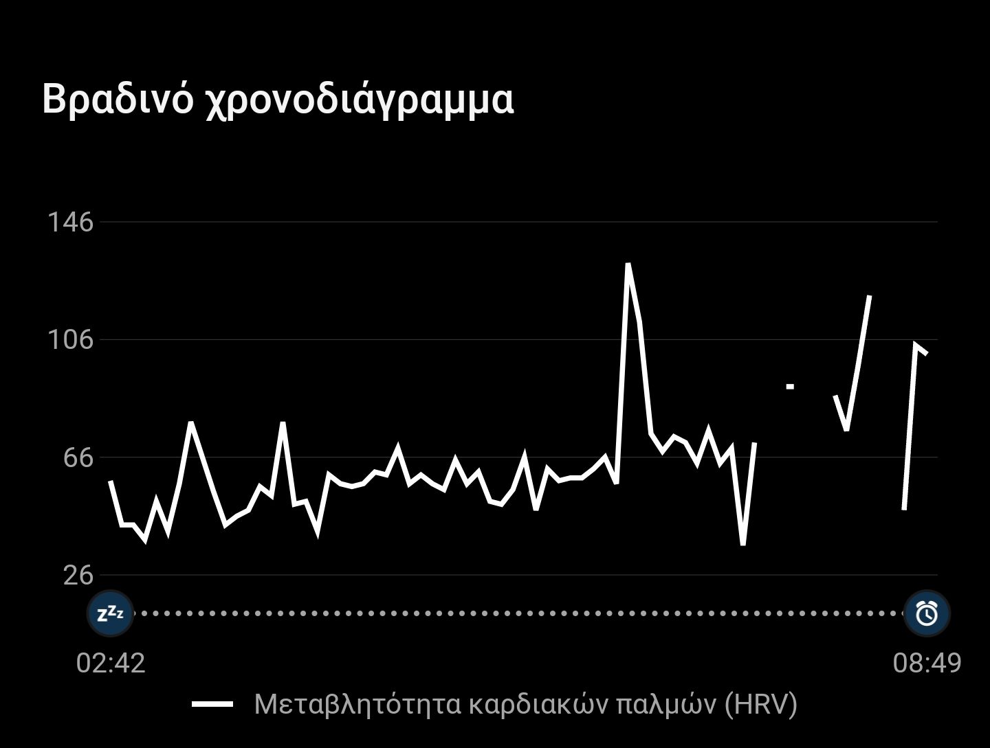

Τα προβλήματα με το HRV συνεχίζονται και με το απλό 955, η καταγραφή που είχα εχθές το βράδυ ήταν μια από τα ίδια.
Εδώ τα αλάνια κατέληξαν ότι είναι θέμα λογισμικού και επηρεάζει μόνο ανθρώπους με χαμηλό RHR σαν εμένα.

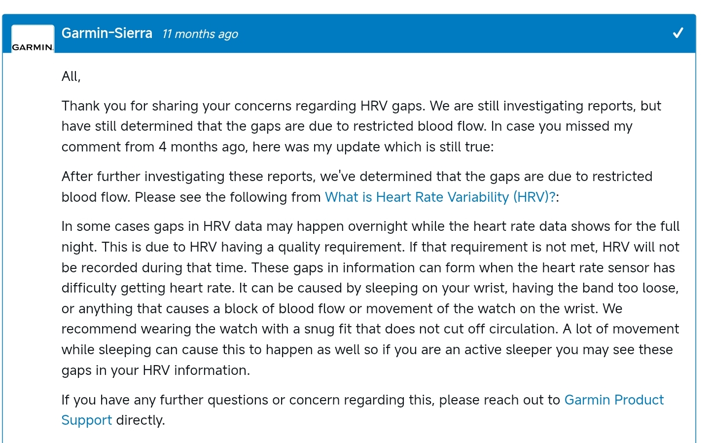

Η garmin αρνείται ότι είναι θέμα λογισμικού και δίνει τη πχιο γελοία απάντηση όλων των εποχών :
Υπόψιν, με το fenix που κατέχω αρκετά χρόνια δεν είχα κανένα πρόβλημα στη παραπάνω καταγραφή, η προβληματική καταγραφή hrv επηρεάζει όλα τα δεδομένα, vo2, αποκατάσταση, ετοιμότητα για προπόνηση κλπ.
Φαίνεται πως οι μηχανικοί της garmin είναι τελείως άχρηστοι και ανίκανοι να διορθώσουν το πρόβλημα που προέκυψε εδώ και 1 χρόνo~

Έκατσα το πρωί και διάβασα διάφορα θέματα με το θκόμ πρόβλημα στο φόρουμ της garmin αλλά και στο reddit.
Υπάρχουν πολλές αναφορές με κενά στις καταγραφές του hrv, έχει να κάνει κυρίως με τον αισθητήρα hr της προηγούμενης γενιάς και επειδή η garmin δεν μπορεί να κάνει κάτι πέρασε γρήγορα γρήγορα στη επόμενη γενιά οπτικό αισθητήρα. Οπότε τον πούλο όλοι εμείς που έχουμε χαμηλό RHR.
Φαίνεται πως η παλιά καλή garmin με τις αξιόπιστες μετρήσεις και τα ακριβή δεδομένα ανήκει στο παρελθόν.
Από μένα τέλος, πέρασα πολύ ταλαιπωρία και έχασα πολύ χρόνο ψάχνοντας τι έχουν τα έρμα και ψοφάν... Έχει και αλλού πορτοκαλιές που κάνουν πορτοκάλια!!
