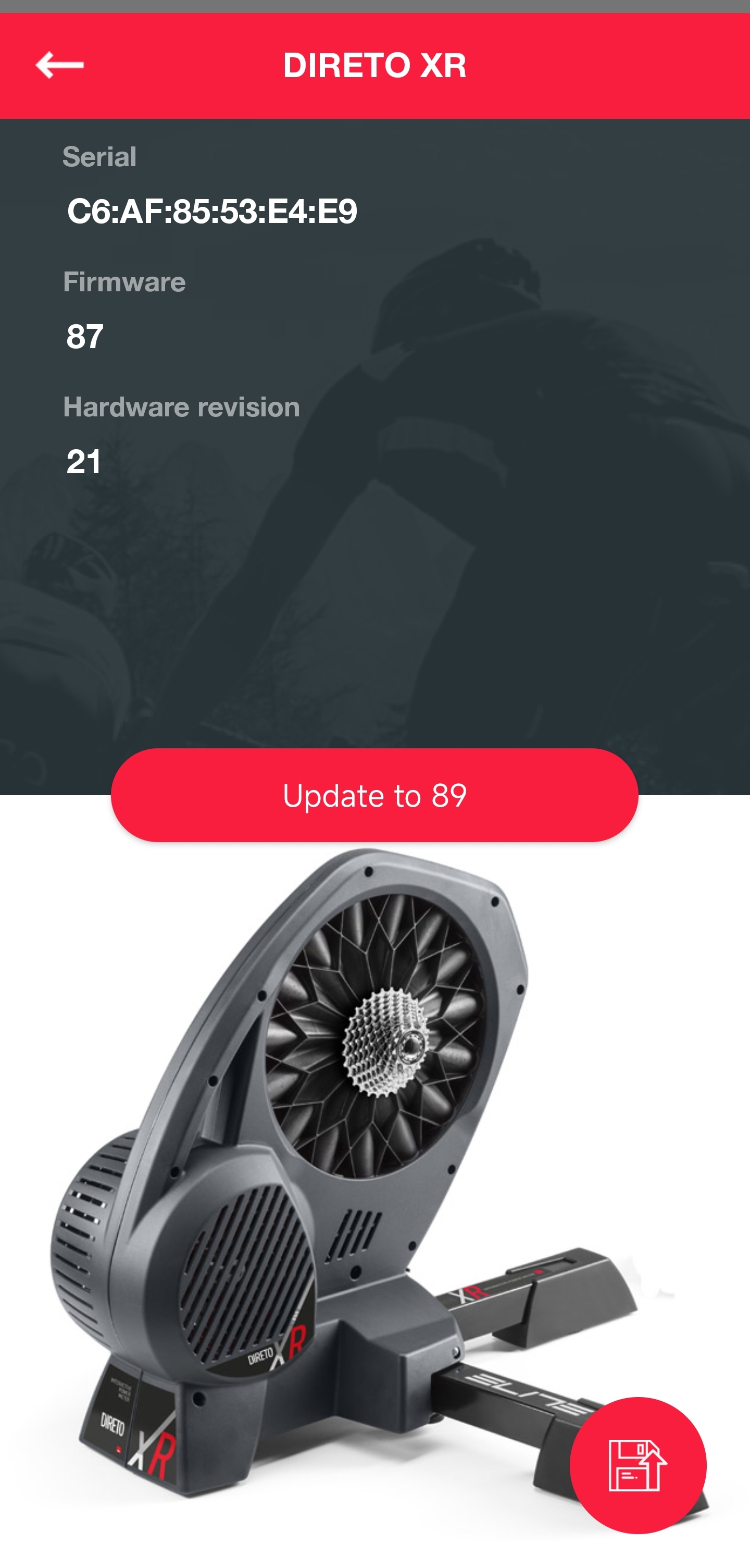

Νομίζω αυτός ο συνδυασμός του έβγαλε λίγο τα ματάκια. Χαμηλά w και "υψηλό" cadence σε erg mode. Όταν είμαι στα κανονικά τα δικά μου δεν είχα θέμα.
bretsos
Μπάμιας
19.777
57.094
Όχι, όχι, το σενάριο της δοκιμής και ταύτισης περιελάμβανε δοκιμές με ελάχιστη αντίσταση και υψηλό cadence, το αντίστροφο, sprint για σύγκριση της αμεσότητας στις μεταβολές των βάτ και των στροφών, σταθερές στροφές σε συγκεκριμένα βάτ, οι τιμές ήταν το ίδιο μεταξύ direto και 4iiii.
Όλες οι δοκιμές έγιναν σε taplet με android λειτουργικό, το αναφέρω μήπως το πρόβλημα έχει σχέση με το PC που είσαι και τη επικοινωνία μεταξύ τους.
224
180
Τώρα είμαι με το desktop κι ένα BT 5.0 dongle. Περιμένω ένα ακόμη πιο πρόσφατο, να δω μήπως αυτή τη φορά διαβάσει και τα virtual shifters (αν και δεν θα τα χρησιμοποιώ τελικά από ό,τι φαίνεται).

Τώρα το θυμήθκα, όταν έκανα αναβάθμιση του direto χωρίς να ελέγξω το log file, έχασα μέρος της αντίστασης στο direto.
Μετά ασχολήθηκα και διαπίστωσα ότι η αναβάθμιση ήταν για αυτό το κωλοcog.
Μήπως κάπου εκεί είναι το πρόβλημα?
Για να αποκτήσω και πάλι τη αντίσταση που είχα, έκανα πατέντα στο σύστημα του ατέρμονα που μετακινεί τους μαγνήτες.

Επειδή πχιο πριν είχα ανοίξει το μηχάνημα για να σιάξω ένα θέμα με τον ιμάντα, είχα εικόνα πως λειτουργεί το σύστημα της αντίστασης. Οι μαγνήτες είναι πολύ ισχυροί, ακόμα και ένα δέκατο του χιλιοστού να είναι κοντά ή μακριά από τον σφόνδυλο, αλλάζει δραματικά τη αίσθηση της αντίστασης.
Μετά τη αναβάθμιση του firmware που αφορούσε το cog, η αίσθηση που είχα ήταν λες και άλλαξα φύλλα στο δίσκοβραχίονα με μικρότερα, στροφάριζα με υψηλό cadence χωρίς να μπορώ να ανεβάσω watt.

Βλέπω ότι υπάρχει νέα αναβάθμιση
Δεν τολμάω να τη κάνω, δεν ρισκάρω να μου τα κάνει πάλι μαντάρα εμένα που παίζω με κασέτα.
Προσπάθησα να δω τις αλλαγές που προσφέρει αλλά δεν μπορώ να έχω πρόσβαση στο φόρουμ της elite, κάποιο πρόβλημα προφανώς έχει το σάιτ, για προσπαθήστε να μπείτε και εσείς.
224
180
H 89 είναι η έκδοση που έχω, την έκανα πριν μερικές βδομάδες γιατί έλεγαν πως με αυτήν παίζει κανονικά το virtual shifting.
κατάλαβα, τα έκαναν πάλι ρδελομπού...
Σε αυτό προφανώς οφείλεται το πρόβλημα που αντιμετωπίζεις.

Κοίτα, τα άτομα από την GRC που μου είπαν πως δουλεύει κανονικά χωρίς θέμα με την τελευταία έκδοση, μιλάνε για το click V1. Εγώ έχω το click V2 που μόλις κυκλοφόρησε. Οπότε μπορεί κάτι να παίζει κι εκεί.
Όχι πως το θεωρώ απίθανο να συνεχίζει να έχει θέμα, αλλά ευελπιστώ πως είναι η καινούρια έκδοση που είναι το πρόβλημα.
