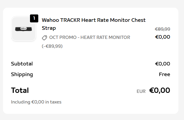

Είχα μία πολύ ευχάριστη αντιμετώπιση από τη Zwift. Είχε για 2 μέρες προσφορά το "Wahoo KICKR CORE 2 with Zwift Cog and Click" από τα 549€ στα 467€.
Ταυτόχρονα έδινε λέει δωρεάν το Wahoo TRACKR Heart Rate Monitor αν είχες τον σωστό τυχαίο κωδικό που έβγαζε όταν πήγαινες στο καλάθι. Έκανα 5-6 μπρος πίσω στην παραγγελία, κάθε φορά έβγαζε άλλον κωδικό αλλά κανένας δεν δούλευε. Μάλλον θα είχαν υπολογίσει ότι θα δώσουν μερικά HR monitors σε ένα μικρό ποσοστό παραγγελιών trainer ως προωθητική ενέργεια.
Έκανα λοιπόν την παραγγελία του trainer και είπα δεν πειράζει που δεν είμαι στους τυχερούς. Ήρθε το email επιβεβαίωσης της αγοράς, αλλά το θέμα του monitor με έτρωγε. Έστειλα ένα ευγενικό email στο support, λέγοντας ότι τάχα μου η διαδικασία ήταν μπερδεμένη και νόμιζα ότι όλοι το παίρνουν τζάμπα κλπ.
Αυτό έγινε χθες. Σήμερα πήρα ένα email που μου ζητούσαν και συγγνώμη:
"Hi Alex,
I truly apologize for the delayed response. Thanks for reaching to us. My name is Milena from the eCommerce Specialists team here at Zwift.
I'm really sorry for the trouble you experienced with the heart rate monitor promotion in the checkout. I can imagine how important it is to get this resolved, no worries, I’ll be more than glad to assist you.
I’ve gone ahead and created your replacement order for the heart rate monitor at no cost, and you should receive a tracking number in the next couple of days.
If there's anything else we can help with, please let us know. "
Ήδη μου το πέρασαν στην παραγγελία:

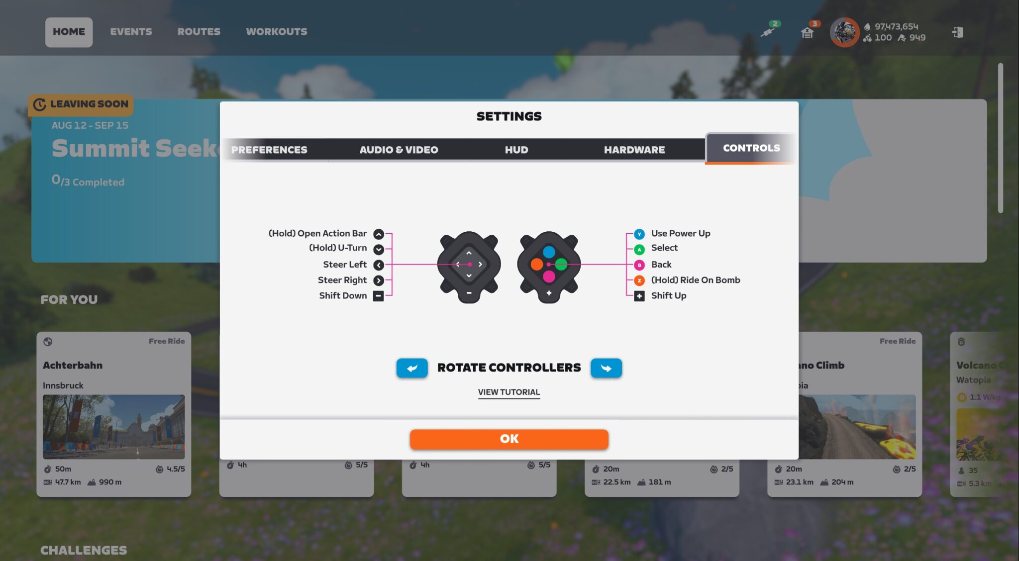

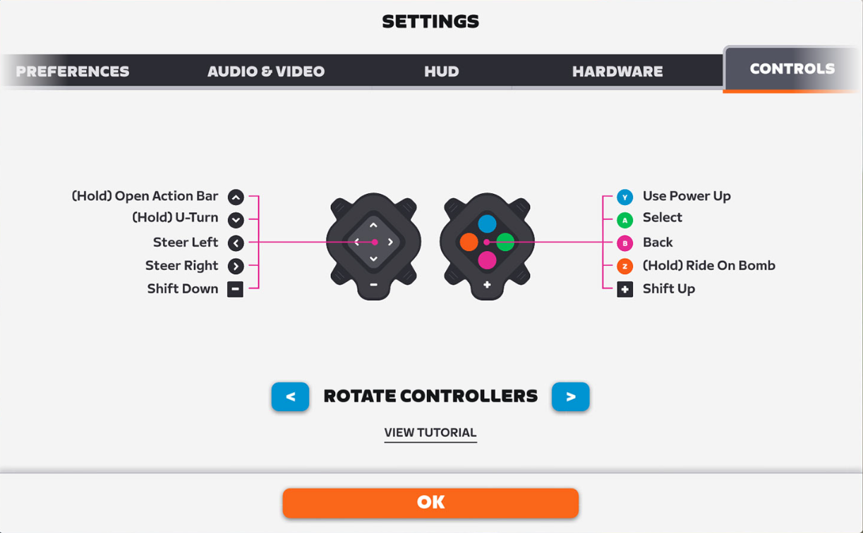

Όλα τα άλλα κουμπιά που έχουν πάνω τα δύο χειριστήρια δεν έχω ιδέα τι κάνουν. Φαντάζομαι λειτουργούν μόνο στο zwift (κάτι για φρένα θυμάμαι, αλλαγή κατεύθυνσης, κλπ).

Τα βρήκα, προφανώς μόνο στο zwift (γιατί οι λειτουργίες αυτές πρέπει κατ' αρχήν να υπάρχουν και σε άλλα app, αν είναι να λειτουργήσουν τα κουμπιά, και στο rouvy τουλάχιστον δεν νομίζω ότι υπάρχει κάτι από αυτά... και who cares δηλαδή, gimmicks...)

Το ένα από αυτά, το Β νομίζω, δουλεύει σαν το esc. Μου άνοιξε/έκλεισε το μενού όσο ήμουν σε μια διαδρομή και το δοκίμασα. Τα άλλα νομίζω δεν κάνουν τίποτα.
