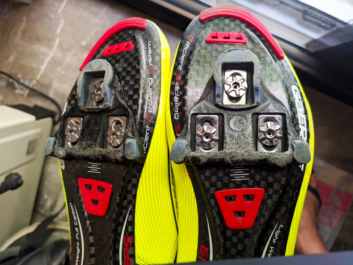

Το που ακριβώς βιδώνουν τα σχαράκια στο παπούτσι Χρήστο το βρίσκουμε στο bike fit ή είναι θέμα προσωπικό - πειραματισμοί?
bretsos
Μπάμιας
19.669
56.877
Ειναι μέρος του bike fit.
Σε μελλοντική αντικατάσταση όμως καλύτερα θα ήταν να το αναλάβει κάποιος που ξέρει για είναι πολύ εύκολο να πάρεις τα γόνατα στο χέρι.
Ειδικά εγώ που χρησιμοποιώ τα μπλε σχαρακια θέλει πολύ προσοχή γιατί έχουν μονό 2 μοίρες ανοχή, τα κίτρινα με τις 6 μοίρες συγχωρούν μικρολαθάκια, τα μπλε όχι.

Ωχ... όπου να ναι τα έχω βιδώσει... μήπως μπορείς να βγάλεις μια φωτογραφία τον πάτο από το παπούτσι σου να δω περίπου που τα έχεις? Έχω ψωνίσει ήδη τα μπλε για ανταλλακτικά αλλά θα πάω για φίτ από Σεπτέμβρη σίγουρα δεν πειράζω άλλα...

Και να τα δεις στην φώτο είναι εντελώς απίθανο - !!α-π-ί-θ-α-ν-ο!! - οι θέσεις να είναι ίδιες με τα πόδια σου/παπούτσια σου. Κανονικά, από εκεί που τα πήρες, έπρεπε να μετρήσουν το πέλμα σου και να βιδώσουν τα σχαράκια εκεί που πρέπει, βάσει της μέτρησης, όχι να το κάνεις εσύ στο περίπου. Στο bike fit θα το κάνουν, είναι μέρος της διαδικασίας, απλά μέχρι τότε, πρόσεχε. Στην παραμικρή ενόχληση στα γόνατα, σταματάς το ποδήλατο - προσωρινά, μέχρι το bike fit.

Σάκη όπως ακριβώς τα είπε ο φίλος μας είναι, πρόσεχε γιατί δεν έχεις εμπειρία και ίσως δεν καταλάβεις έγκαιρα ότι πατάς λάθος, δεν σε παίρνει για πειράματα με αυτό το πράμα.
Θα στο πω και αλλιώς, δεν με εμπιστεύομαι να τα βάλω μόνος μου, ειδικά τα μπλε...
ΥΓ.
Πάρε και μια εικόνα, όπως είπαμε όμως αυτό δεν σημαίνει τίποτα...
