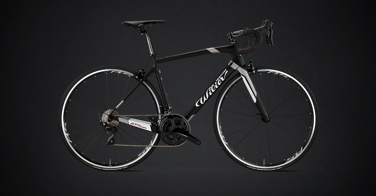

@bretsos αυτό για 800-900 μεταχειρισμένο να το κοίταγα;
Άμα έχεις ταβάνι τα λεφτά αυτά είναι καλό, αν όμως μπορείς να ανέβεις κοίτα ότι εχει 105-7.000 σειρά
Ps
Μήπως είναι πολλές οι παράδες για μεταχειρισμένο?
Κάπου στα 1.200 νομίζω είχε αυτό καινούριο
18.253
26.385
άκυρο , 1000 λέει (από 2+ καινούριο λέει )
παναγαμηθεί λέω , μτχ με 5800 και 1000 υπερβολή και σαν budget περίπτωση.

Δεν έκανε τόσο, άλλο πόσο πλέρωσε αυτός...
Δεν αξίζει αυτό το group, σε βόλτα με φίλους και ειδικά σε καταβάσεις βγαίνει η αλυσίδα σε αυτή τη σειρά από τις κακοτεχνίες των δρόμων.
Η 7000 έχει πιο δυνατό ελατήριο, κρατάει πιο τεντωμένη τη αλυσίδα και είναι shadow το πίσω ντεραγιέ.
Το canyon που πήρε ο φίλος μας ο Κώστας αλλά και wilier που πήρε ο Σάκης είναι θεωρώ δυνατά χαρτιά, η ζυγαριά κλείνει λίγο περισσότερο προς το canyon λόγο καλύτερον τροχών στο πακέτο.

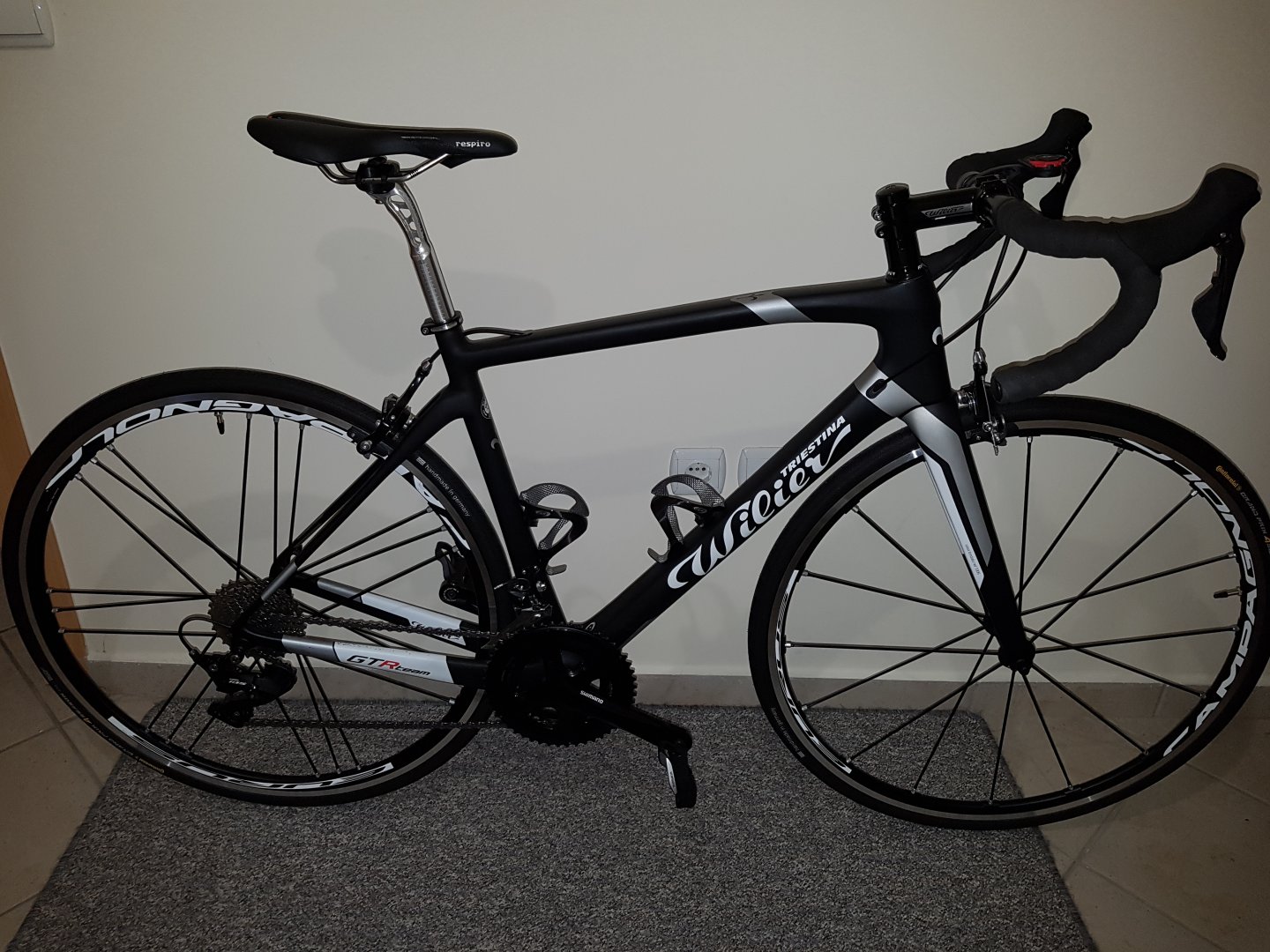

Οι τροχοι δεν είναι της προκοπής να ξέρς, έχουν πολύ μουφα ελεύθερο και όχι καλή κύλιση
1.365
2.346
κάτι τέτοιο ασπούμε...
το έχει σε δύο εκδόσεις με 105 λέει , με 105 r7000 και 105 2.0 r7000.
από δευτέρα λέει φέρνει κάποια ...
Θα τους αλλάξεις τους τροχούς όπως και να έχει... Πάρτο μαμάει, είμαστε πολύ λίγοι για το ποδήλατο αυτό. Σχετικά με την αντοχή δεν καταλαβαίνει τπτ. Σε τι κακοτεχνίες του οδοστρώματος το έχω ρίξει δεν λέγεται.

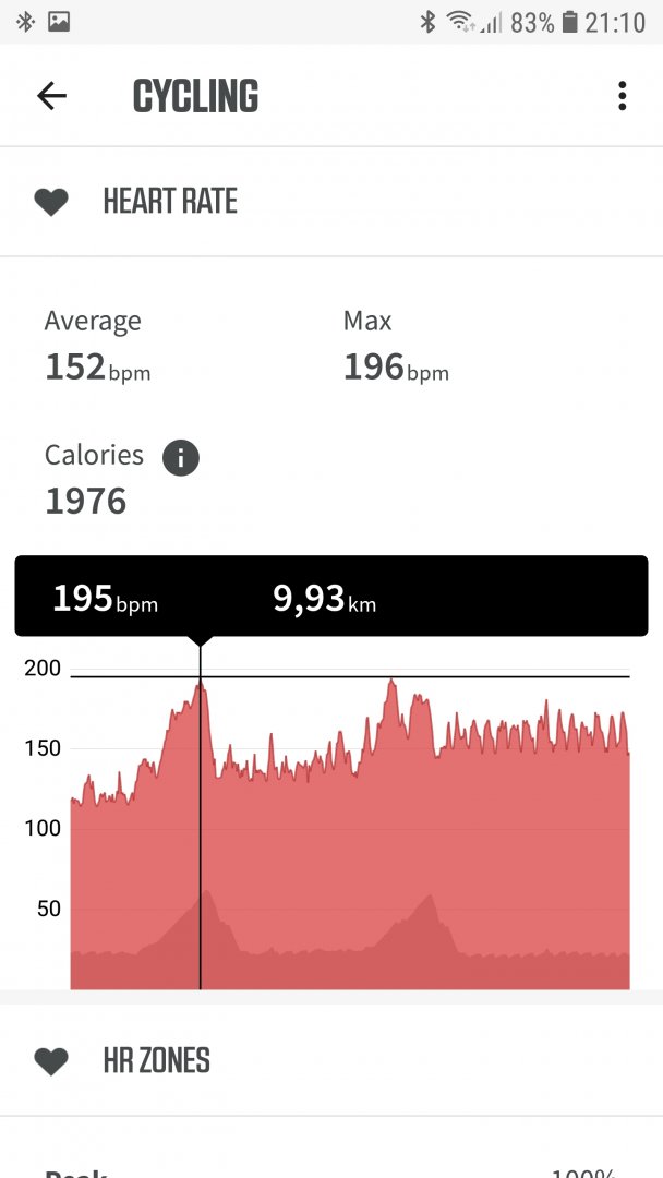

Σημερινή βόλτα με το cardio της garmin που πήρα, κορυφή καμία σχέση με ένα suunto που είχα παλιότερα. Στροφάρει ακόμη το μηχανάκι...

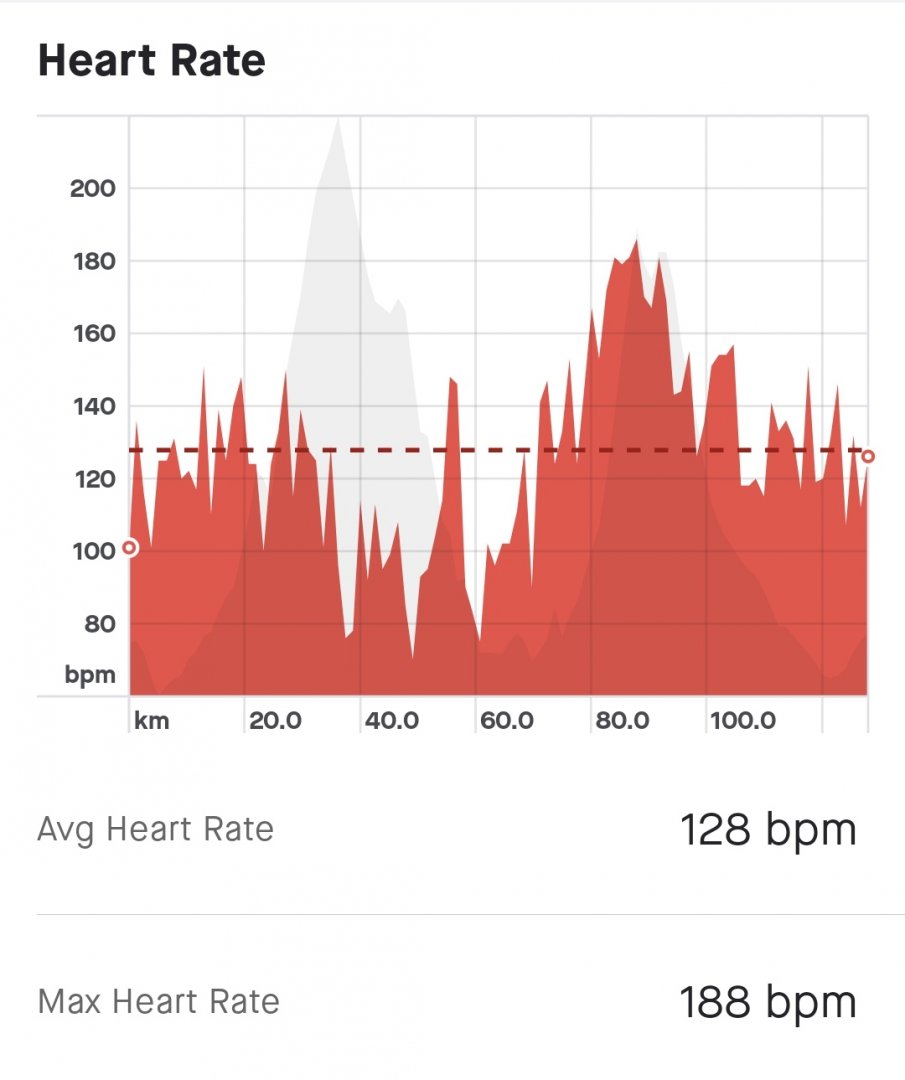

195 είναι πολύ Σάκη, λίγο πιο χαλαρά στις ανηφόρες, είμαστε και σε κρίσιμη ηλικία :lolsign:
Ποια ζώνα πήρες?

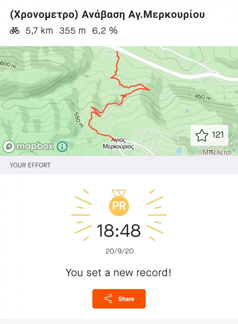

Είχα καιρό και εγώ να ανέβω πάνω από 180 bpm, αυτή η ανάβαση Μερκουριου με δαιμονίζει, δείχνει κάπως εύκολη αλλά είναι πολύ δύσκολη η ρουφιάνα, εκεί θα πάθω ανακοπή ως φαίνεται :neo:
1.365
2.346
Ποια ζώνα πήρες?
Ξέρω ρε, ήθελα να δω τι μπορεί να κάνει η αντλία μου. Την hrm pro v2 της garmin πήρα (την κίτρινη) κορυφή με μπλέ δόντι και καταγράφει χωρίς pairing.
bretsos
Μπάμιας
19.639
56.794
Ότι καύσιμο καταναλώνεις στα 50km απόσταση με αυτούς τους ρυθμούς καταναλωνω σε μεγαλύτερη απόσταση με τη διπλάσια ένταση, χαλάρωσε, δώσε χρόνο στο σώμα να μπει ομαλά σε αυτούς τους ρυθμούς.
Μη καίγεσαι άσκοπα, θα έρθει η στιγμή σου... soon enough!! ;)

Είναι μναρα το wilier σε κόκκινο όπως και να το κάνουμε
Και δεν είναι Γερμανός.
Αλλά να δώσω τόσα και να αλλάξω και τροχούς; Περβολή
Να υποθέσω ότι και το θαλασσί bianchi που έχει ίδιους τροχούς στα 1700 το αφήνω;
Δηλαδή πόσο χάλια κύληση θα έχει ;

Θα το πιάσω από τη αρχή, το ελεύθερο δεν είναι κεντραρισμενο με αποτέλεσμα η κασέτα να πλέει με ότι αυτό συνεπάγεται στη ρύθμιση του πίσω ντεραγιέ και στις αλλαγές ταχυτήτων, τα ρουλεμάν λόγο κακής ποιότητας δίνουν συνεχώς τζόγο που πρέπει να το μαζεύεις έγκαιρα αλλιώς χαλάνε οι έδρες, τα στεφάνια έχουν πολύ μαλακό αλουμίνιο και θέλουν προσοχή, το σύνολο γενικά έχει πολύ βάρος επειδή είναι πολύ το σίδερο σε άξονα, αποστάτες, καψούλια και ακτίνες.
Σε αυτή τη κατηγορία τιμής όλα έτσι θα τα βρεις, πρέπει το κόστος να χαμηλώσει αλλιώς δεν θα τα αγοράσει κανείς.
Ένας τροχός δεν κρίνεται μόνο από τη κύληση, κρίνεται από τη αντοχή, τη αξιοπιστία, το βάρος, τη ακαμψία και σαφώς από τη κύληση.
1.365
2.346
Εγώ όταν άλλαξα τροχούς και μόνο από την διαφορά βάρους που πήρα στο ποδήλατο άξιζε - αφήνω όλα τα άλλα που ακόμη και αρχάριος σαν εμένα εύκολα αντιλαμβάνεται. Βοηθά και το γεγονός ότι κάνω την ίδια διαδρομή οπότε την έχω μάθει καλά.
Επίσης οι εισαγωγικοί shimano που είχε το δικό μου είχαν τζόγο στο εγκάρσιο επίπεδο και ειδικά ο μπροστά έπαιζε επικίνδυνα και αυτό το καταλάβαινα εύκολα στις καταβάσεις με μόλις 25-30 χιλ. Με τους eurus καμία σχέση έχω αρχίσει και το αμολάω πλέον.

Ναι αλλά πόσο είπαμε οι eurus;
Για να μη υπερβάλουμε, οι rs 100 για αρχή είναι καλοί, στη πορεία και εφόσον το παλεύεις θα καταλάβεις ότι χρήζουν αλλαγής.
Οι eurus παίζουν στα 500€+, ήταν τροχοι που στη εποχή τους είχαν 700€+ αλλά λόγο στενής διάστασης τους έχουν βγάλει όλοι σε προσφορά.
Γενικά κοιτάς fulcrum και campagnolo σε αυτά τα χρήματα.
18.253
26.385
το ktm έχει mavic aksium.
είναι επιπέδου rs100;
και βασικά τί θα ήταν προτιμότερο;
r5800 με synchros race και να αναβαθμίσεις κάποια στιγμή το 5800 σε 7000; (πχ το ευαίσθητο κομμάτι ως αναφέρθηκε για αρχή https://www.bike24.com/p2215607.html?menu=1000,4,39)
ή r7000 με rs100 και να αλλάξεις κάποια στιγμή τροχούς;
θα μπορούσα να πάω κατευθείαν στα 2+ και να τα έχω όλα (που λέει ο λόγος) αλλά τα λυπάμαι κομματάκι τα φράγκα για ένα χόμπυ που έχω σκάρτες 2 ώρες την εβδομάδα και όχι όλες τις εβδομάδες.
