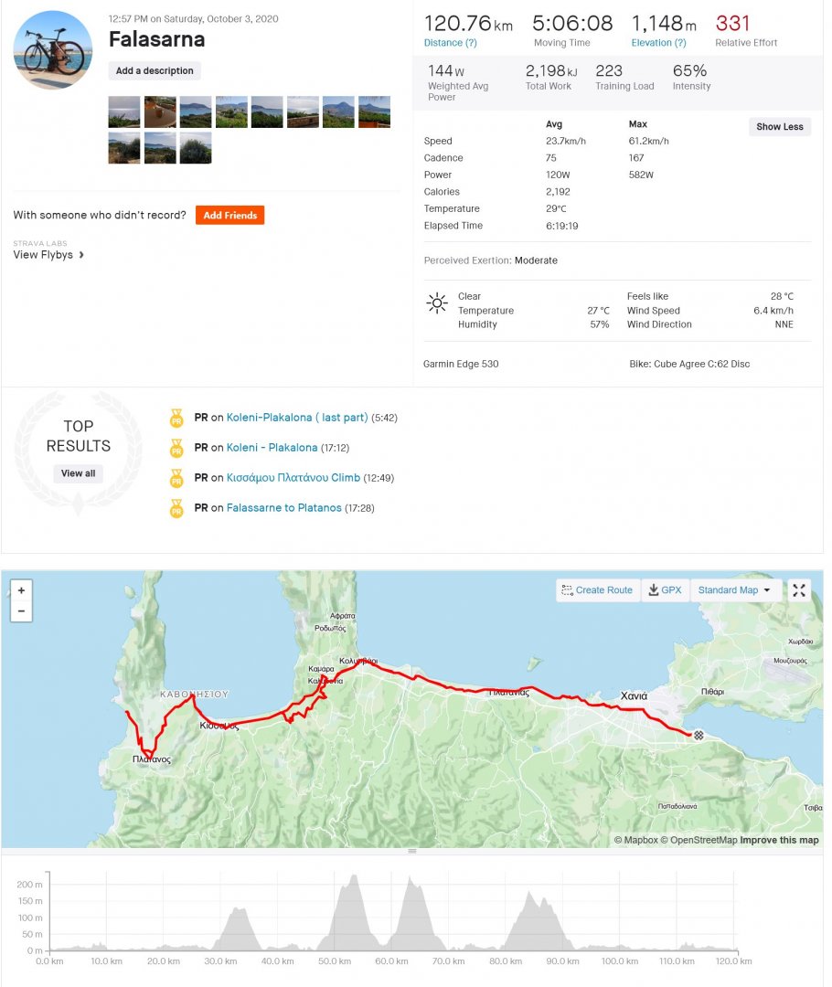

120km σήμερα, σειρά είχαν τα Φαλάσαρνα για μία μπυρίτσα (και κάτι συνοδευτικό) 8-)

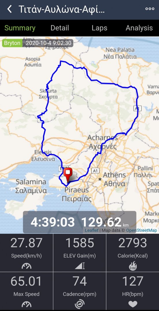

Έκανα λίγο χαμουλι σήμερα, για 35 λεπτά συνεχόμενα ανέβηκα 550 μέτρα σε μια αρκετά δύσκολη ανάβαση στη δυτική Αττική, ο Τιτάνας είναι όνομα και πράμα, ξεκινά με 5-6% στα μισά έχει κάτι ωραία 8-9% και τελειώνει με 10-12%.
Είναι από αυτές τις αναβάσεις που άμα δεν πάθεις ανακοπή θα βγεις πιο δυνατός :biggrin:
Σε συνέχεια είχε χαλαρό, μεσαίο αλλά και έντονο ρυθμό.
Σήμερα αυτή η πλευρά της Αττικής είχε αμέτρητους ποδηλάτες, πιθανόν λόγο της παραλιακής που έκλεισε.

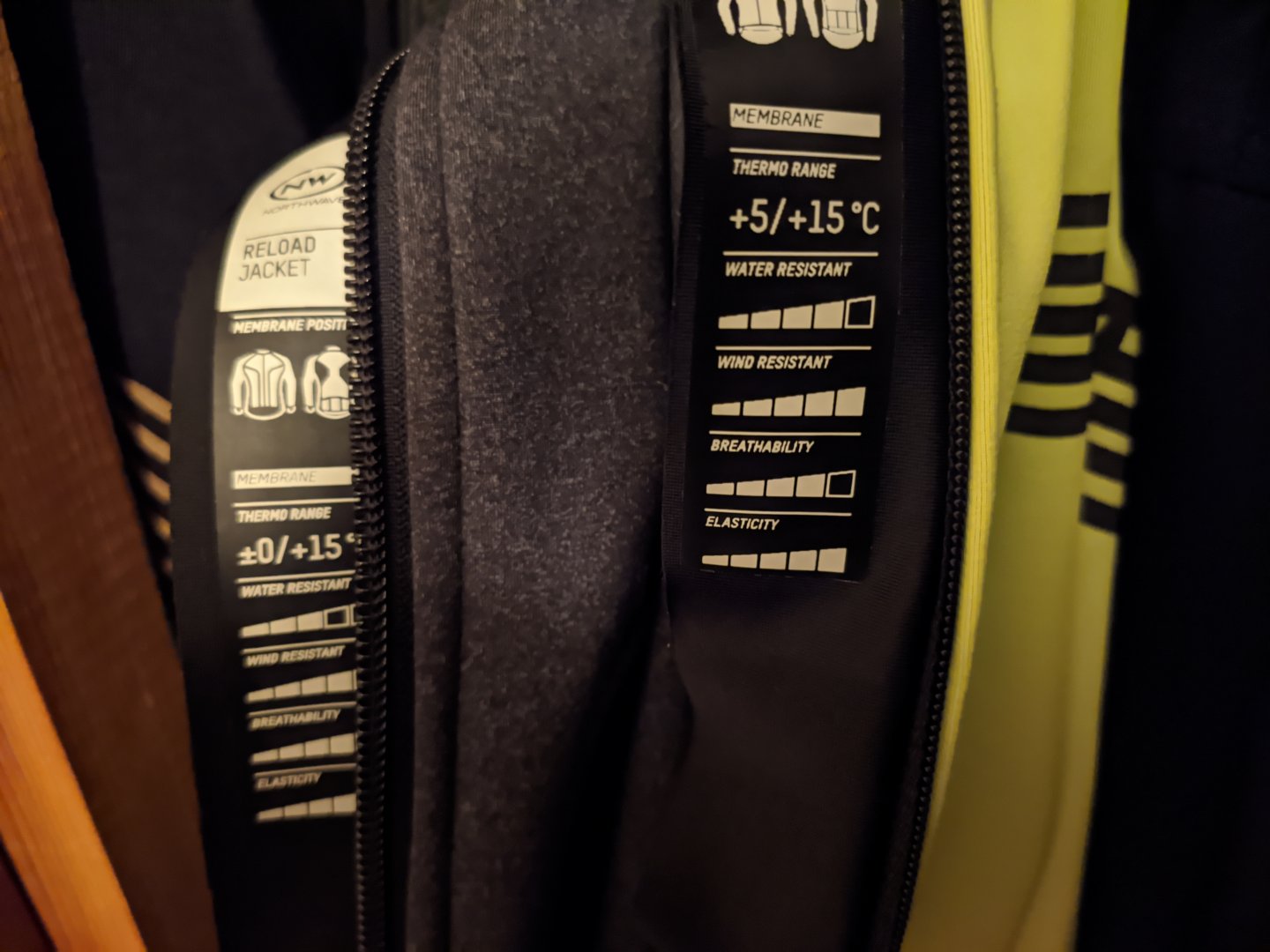

Όσον αφορά ποδήλατο και 4 εποχές, μια φορεσιά δεν φτάνει. μπορείς όμως με ένα αντιανεμικό τσέπης να το φοράς στις καταβάσεις να σε κρατά ζεστό από τα ήδη βρεγμένα ρούχα.
Υπάρχουν βέβαια τεχνικά ρούχα που αναλαμβάνουν τη δουλειά αυτή.
Πχ. για καλοκαίρι έχω το κλασικό κοντό κολάν με κοντό jersey από πάν, για χειμώνα έχω μακρύ κολάν χειμερινό και τεχνικό μπουφάν που σε κρατάει ζεστό και στεγνό (ξέρς αυτό με το χνουδι από μέσα) το μπουφάν δουλεύει σε μεγάλο εύρος θερμοκρασίας αλλά επειδή στη χώρα μας δεν κάνει και πολικό ψύχος έχω 2 μπουφάν για να καλύψω όλο το χειμερινό εύρος
Δυστυχώς οι οικονομική λύση του αντιενεμικου λειτουργεί ως θερμοκήπιο τη ώρα της άσκησης οπότε είσαι όλη τη ώρα βάλε-βγάλε.
Για τις απλά δροσερές μέρες φοράω μακρυμάνικο dry fit κάτω από το jersey και κοντό από κάτ και βγάνει μια χαρά η βόλτα.

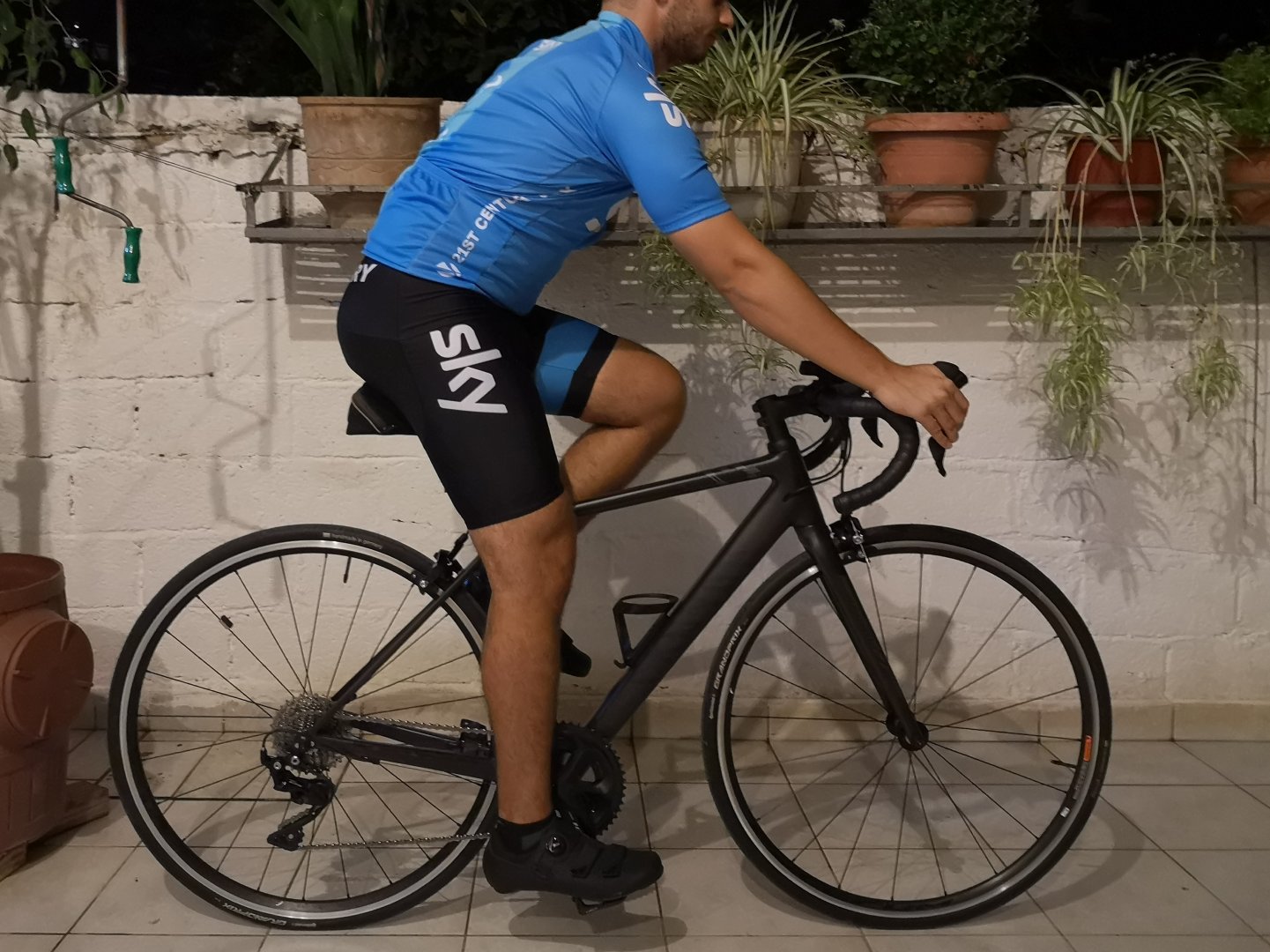

Καλησπέρα!
Short story:

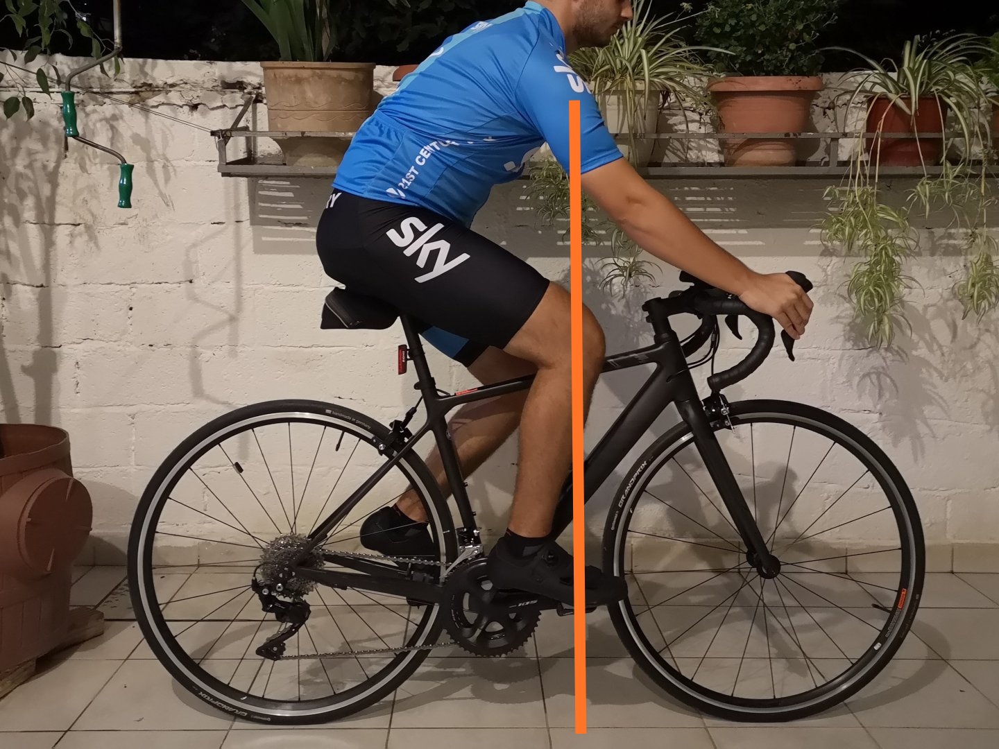

Πρόσφατα πήρα το Canyon Endurace CF7.0 (top tube 52.6cm - XS).
Ύψος 170cm
Inseem 80cm
Canyon Size Guide: XS
Στις πρώτες μου βόλτες ~20-30km και κάποιες ~10km μόνο ανηφόρα δεν είχα κάποιο πρόβλημα. Ψαχνόμουν πως πρέπει να σετάρω το ποδήλατο γενικά αλλά ποτέ δεν είχα κάποιον πόνο ή κάτι παρεμφερές.
Μια μέρα περίπου στις 20μέρες που είχα το ποδήλατο σε μια βόλτα στα πρώτα 5km περίπου με έπιασε έντονος πόνος στο αριστερό γόνατο που σιγά σιγά αυξανόταν. Εκεί έκανα ένα σοβαρότατο λάθος και συνέχισα αρκετά km ακόμα, με αποτέλεσμα να γυρίζω σπίτι με έντονους πόνους στο γόνατο και για τις επόμενες 5 ημέρες.
Κάνοντας ξεκούραση και ισομετρικές ο πόνος πέρασε, αλλα σε οποιαδήποτε βόλτα και να πάω στα ~10-15km με πιάνει πόνος, κάποιες φορές πιο νωρίς αν πάω πιο δυνατά.
Το κακό είναι ότι δεν έχω βρει τι φταίει (μήπως είχα μπει κρύος, ή δεν έχει ακόμα επουλωθεί το τραύμα από την πρώτη φορά κλπ).
Ωστόσο αυτήν την εβδομάδα θα πάω σε έναν ορθοπεδικό να πάρω μια εικόνα.
Δυστυχώς δεν μπορώ να ανέβω Αθήνα μέχρι τον επόμενο μήνα για bike fit. Όπότε ήθελα να ρωτήσω:
1)Έχει συμβεί σε κάποιον από εσάς κάτι παρόμοιο?
2)Από τις παρακάτω φωτογραφίες μπορεί κανείς να παρατηρήσει κάποιο εξόφθαλμο λάθος στο σετάρισμα του ποδηλάτου?
Ευχαριστώ πολύ!!

Κλασική περίπτωση, το ύψος της σέλας το βλέπω σωστό, πρέπει όμως να μετακινηθείς όλος αρκετά πίσω.
Απο χαμηλή σέλα έχεις πόνους πίσω από το γόνατο σε όλα τα υπόλοιπα ο πόνος είναι στο γόνατο.
Πεταλάς πολύ μπροστά, φαίνεται ξεκάθαρα από τη φώτο

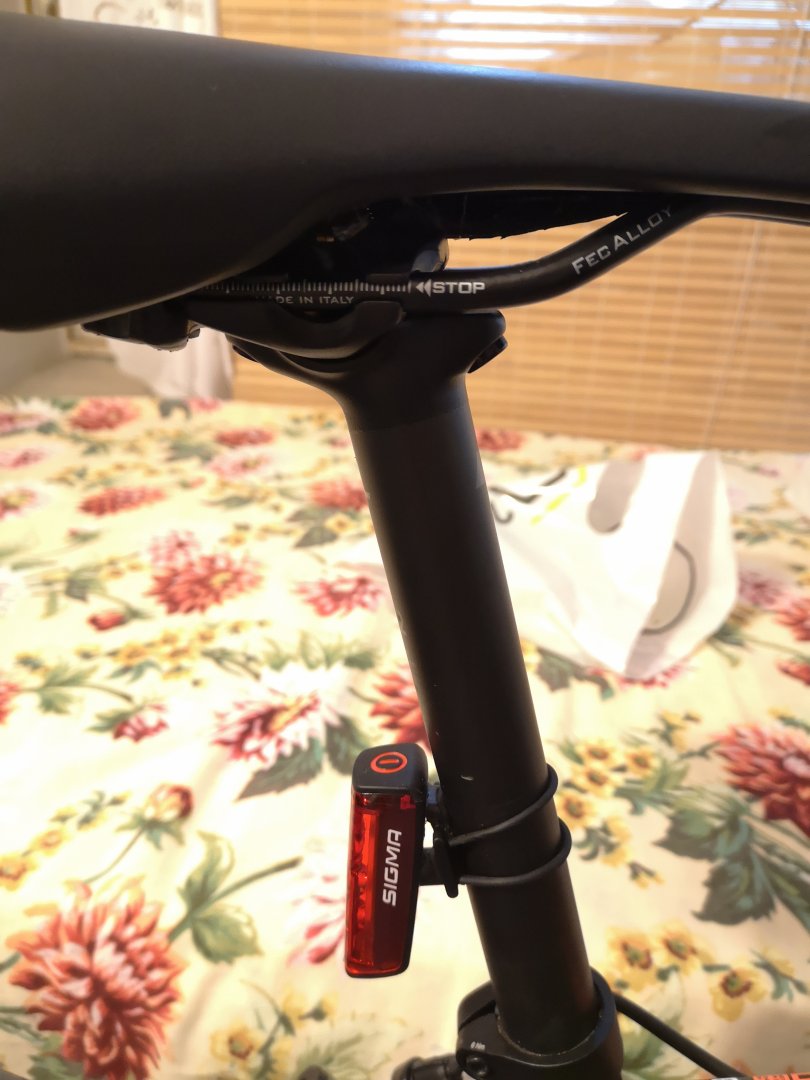

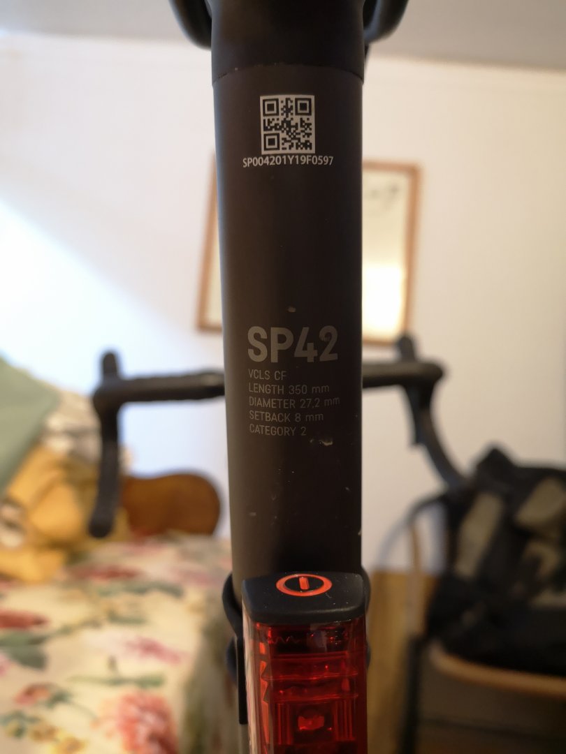

Δώσε μια φώτο της σέλας να δω offset παλουκόσελου αλλά και που είναι τώρα τα rail της σέλας

Α, αμά γίνεται διάγνωση bike fit μέσω φωτογραφιών, θα στείλω κι εγώ!
Πιο πολύ προσπαθώ να δω να κάνω κάποιο τραγικό λάθος που φτιάχνεται εύκολα μέχρι να κάνω bike fit.
Bike fit θα γίνει. Απλά αν μπορώ να καταλάβω απο που έρχεται ο τραυματισμος θα βοηθούσε
Φυσικά και δεν γίνεται στη λεπτομέρεια αλλά στη περίπτωση του Κώστα βγάζει μάτι, και από τη περιγραφή του πόνου.
Η γραμμή αυτή Κώστα πρέπει να περνά μπροστά από το κούτελο του γονατου.
Πρέπει δλδ ο άξονας του πεντάλ να είναι σε νοητή ευθεία με το μπροστά μέρος του γονατου.
Πρέπει να μετακινηθείς όλος προς τα πίσω και να αποκτήσεις και πιο επιθετική θέση οδήγησης
