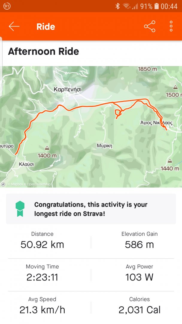

Κάποιος άλλος όμως σήμερις είχε τη μεγαλύτερη χιλιομετρική απόσταση στο στράβα για πρώτη φορά... :thumbsup:
1.365
2.346
Το σημερινό ride... η hr belt με βοηθά πολύ στο να βρίσκω ρυθμό και μην κάνω μλκίες και ξοδεύω ενέργεια άσκοπα, πρέπει να βάλω και το cadence το συντομότερο. Φίστινγκ μέχρι το τέλος του μήνα και εγώ εκτός απροόπτου, περιμένω pankrok να μας πει πως ένιωσε και μετά διαλειμματικές στο πρόγραμμα.
Ένα πρόβλημα που αντιμετωπίζω, μετά από κάθε βόλτα πεινάω σαν λύκος πάντα για βρώμικο, ενώ είχαμε καλό φαί σπίτι σήμερα πχ σταμάτησα σε γυροπιτάδικο και μετά πήρα και 3 πάστες από ζαχαροπλαστείο ο μλκς. Και εννοείται τα έφαγα όλα.... θέλω δουλειά.
