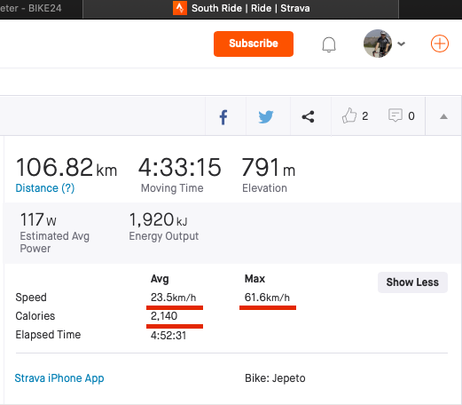

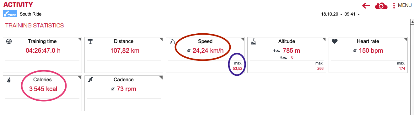

Από το Strava σε κοντερ με σένσορες (αναφορές από ένα Sigma Rox 10, ένα Polar Μ κάτι, και από Bryton 410) έχουμε παρατηρήσει μέχρι -1,5 χ/ω απόκλιση από το app του Strava (χωρίς σένσορες) το οποίο δίνει πάντα μικρότερη μωτ. Εκεί που τα κάνει μπάχαλο χωρίς αντίστοιχα μπλιμπλίκια να του δίνουν στοιχεία (λογικό) είναι στην εκτίμηση watt και θερμίδων για όποιον ασχολείται μ' αυτά τα νούμερα.
586
1.570
Πρόσφατο παράδειγμα το Strava έτρεχε από iPhone 7 plus χωρίς σένσορες με wifi, και data ανοιχτά και παρατίθεται και η καταγραφή από ROX της Sigma. Eκεί που επίσης το χάνει είναι στις μεγάλες ταχύτητες στανταράκι ότι μετα τα 50 χ/μωτ γράφει ότι θέλει.
