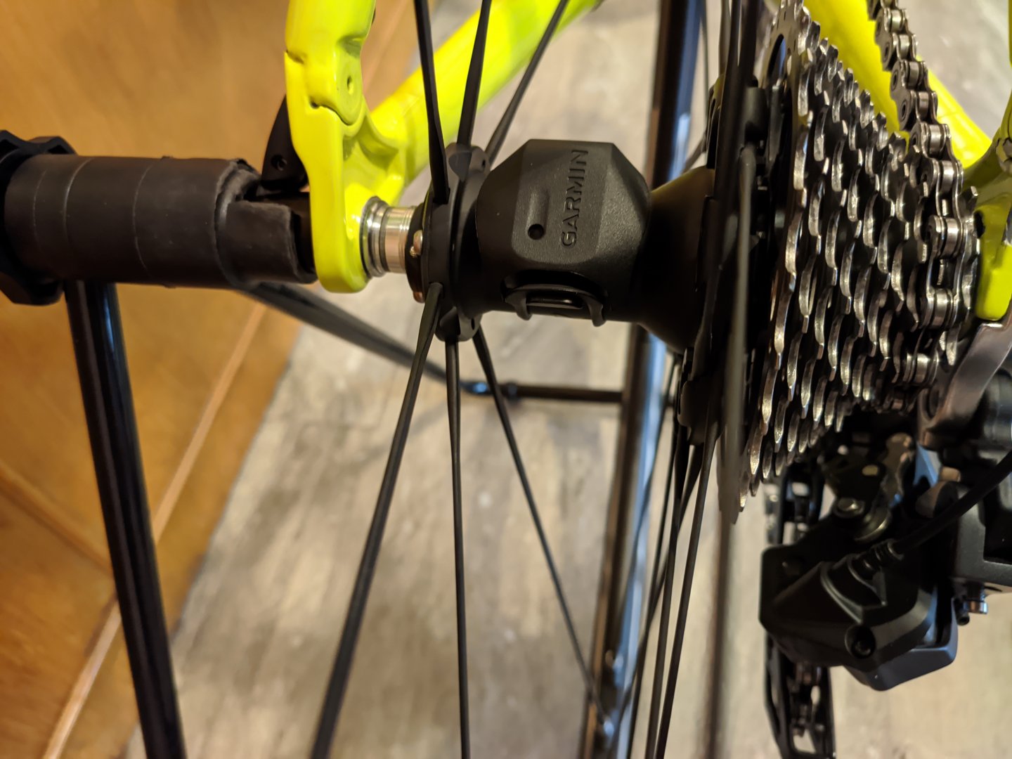

Καλύτερα στον μπροστινό τροχό Χρήστο, είναι πιθανό να υπάρχουν μικροδιακοπές στη σύνδεση με το κομπιούτερ όταν είναι στον πίσω τροχό ο αισθητήρας.

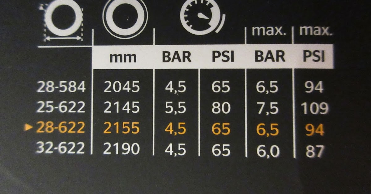

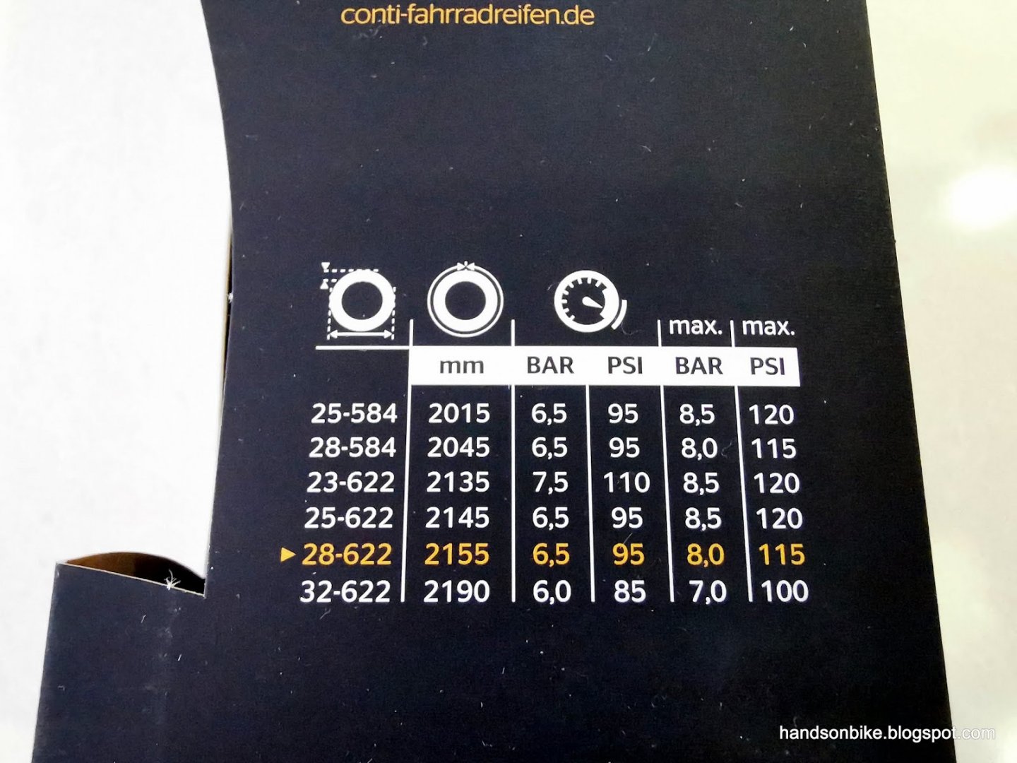

Τυπικά, και εφόσον δεν μετρήσεις με ακρίβεια την περιφέρεια του τροχού (που μπορεί να διαφέρει από αυτά που δίνει η εταιρεία για το λάστιχο, αφού εξαρτάται και από το πλάτος του rim πχ) για το 25αρι GP5000 η Continental δίνει 2145mm. Εγώ έβαλα το αντίστοιχο νούμερο για το 28αρι, και νομίζω ότι είναι ΟΚ.

Παρεμπιπτόντως, νομίζω ότι η εικόνα που έβαλα πάνω είναι από τα tubeless GP5000, για αυτό δίνουν και αισθητά χαμηλότερες πιέσεις (το πρόσεξα μετά). Στην περιφέρεια που δίνει η Continental για τα απλά με σαμπρέλες, δεν υπάρχει διαφορά, αλλά στην πίεση υπάρχει.
:lolsign:
Αυτό σκέφτηκα και αρχικά το έβαλα στο μπροστά κέντρο, μάντεψε... έχανε τη σύνδεση ρε φίλε... 🤣
Το έβαλα πίσω και λειτουργεί σωστά χωρίς αποσυνδέσεις, άγνωστες οι βουλές της garmin....

Anyway, έκανα και μία μέτρηση με την περιφέρεια του τροχού, το έβγαλα περίπου 2152 mm, λαμβάνοντας επίσης υπόψη τις ανοχές της μέτρησης επειδή είναι λίγο δύσκολο να πετύχεις ακριβώς τη βαλβίδα στις 90° από το πάτωμα, και μάλιστα δύο φορές, το αφήνω στο νούμερο που λέει η Continental. H διαφορά αν υπάρχει είναι ελάχιστη στην περίπτωση αυτή...8-)

@ASilver ο αισθητήρας έρχεται σε ελαστική "θήκη" (housing) η οποία "δένει" στο κέντρο του τροχού με ασφάλεια. Επίσης, ο αισθητήρας αποσπάται εύκολα όταν θέλεις να αλλάξεις μπαταρία. Με tie wraps, δεν γίνεται δουλειά.

Σώτο με τις πίεσης το ελαστικό ανοίγει σε βάθος χρόνου γιαυτό σε βγάζει παραπάνω, δεν είχα προσέξει ότι δίνει τη απόσταση η conti πάνω στο κουτί με τα ελαστικά :hunter:
