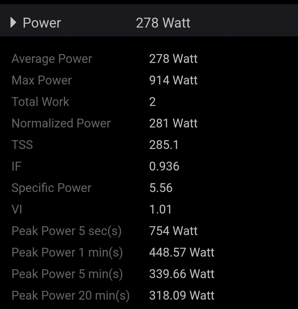

Σωτήρη, γιατί αλλά δεδομένα στο βατόμετρο έχω στο bryton και άλλα (πιο χαμηλά) ανεβαίνουν στο στραβάδι?
Στο average power κυρίως
Και σε εσένα το ίδιο ισχύει με το garmin?

Το στραβάδι κάνει δικούς του υπολογισμούς, με δικούς του αλγόριθμους, και αλλάζει/χαλάει συχνά τα δεδομένα που παίρνει από τα κομπιουτεράκια (δεν έχει να κάνει με κάποια συγκεκριμένη μάρκα, το κάνει λίγο ή πολύ σε όλα). Συχνότατο το φαινόμενο να υπάρχει λοιπόν διαφωνία στους αριθμούς που βλέπεις στο κομπιουτεράκι, και αυτούς που δίνει το strava. Κι όχι μόνο σε ό,τι αφορά την ισχύ...
Στο average power είναι μία από τις πιο συχνές διαφορές... σπανίως το strava μου δίνει το ίδιο όπως το garmin...

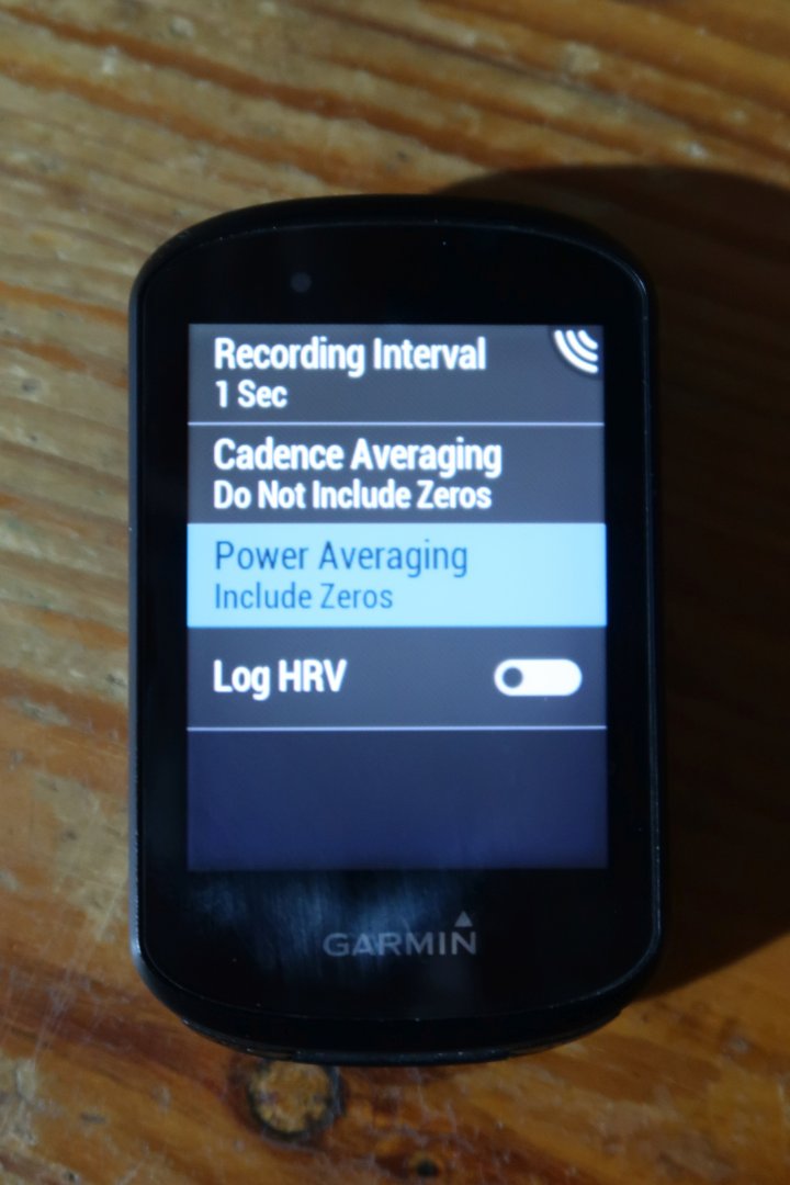

Γιατί τι θα αλλάξει; Τα ίδια κάνει είτε πληρώνεις είτε όχι! Υποψιάζομαι μάλιστα ότι οι διαφορές είναι μεγαλύτερες σε υψηλότερη ισχύ όπως σε σένα, γιατί τώρα παρατήρησα ότι στις δικές μου που έχουν μέση ισχύ 130-140W οι διαφορές το τελευταίο διάστημα δεν είναι μεγάλες, συν πλην μερικά βατ στο average. Μπορεί να διαφέρουν όμως σημαντικά, αλλά όχι πάντα, στο peak, ή στο normalized (αν και δεν ξέρω αν το weighted average power του strava είναι ο ίδιος αλγόριθμος ή παρόμοιος με το normalized του garmin). Γενικά, ό,τι του κατέβει πολλές φορές...
ΥΓ. Δεν ξέρω αν στο κομπιουτεράκι σου έχεις ρύθμιση για να περιλαμβάνει ή όχι τα σημεία 0 power (δηλαδή όπου δεν πατάς...) στο τελικό αποτέλεσμα, αυτό έχει κάποια διαφορά. Το strava τα περιλαμβάνει, σε κομπιουτεράκι όπως το garmin (και άλλα πιστεύω) υπάρχει η επιλογή να μην εμφανίζονται, έτσι εμφανίζεται μεγαλύτερη μέση ισχύ, από το αν συμπεριλαμβάνονταν. Είναι πιο σωστό στο αποτέλεσμα να υπάρχουν τα zero points, σε αντίθεση ας πούμε με το average του cadence, που μπορεί να χαλάνε τελείως την πραγματική εικόνα αν συμπεριλαμβάνονται.

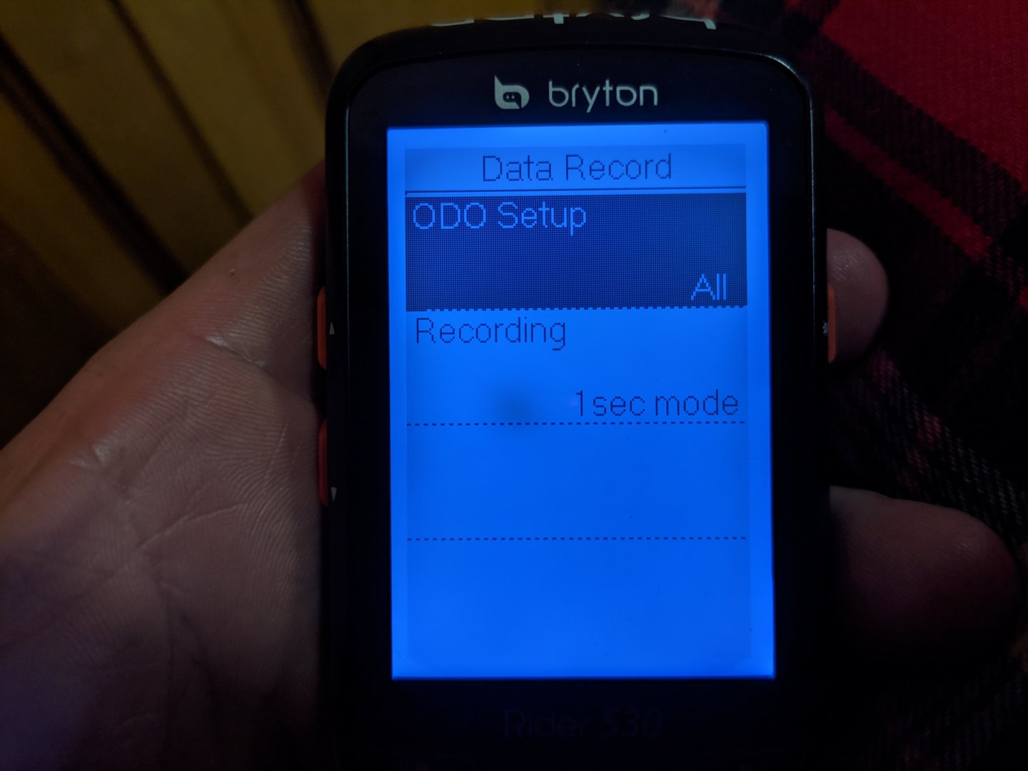

Δες αυτό που συμπλήρωσα τελευταίο, αν υπάρχει και που στο bryton. Αν έχει αυτή την επιλογή, βάλε το να καταγράφει τα zeroes. Κατά πάσα πιθανότητα έτσι θα έρθει πιο κοντά το average του bryton με αυτό του strava.

Άμα σου πως δεν ξέρω... 🤣
Έχει το all και odo, τίποτα ντίπ άλλο..
Edit.
Ψέματα έχει το all & recorder

Βρήκα στο manual αυτό, αλλά δεν μπορώ να πω ότι κατάλαβα τι εννοεί... Το odo προφανώς είναι το οδόμετρο, το σύνολο των χιλιομέτρων από τις διαδρομές, αλλά όταν λέει all trips και recorded trips, το χάνω (δηλαδή σα να λέει ότι καταγράφει χιλιόμετρα ακόμα και αν δεν ξεκινάς ένα activity? no idea).
NOTE: All means the odometer would show the cumulative distance of all trips; Recorded would only show the cumulative distance of recorded trips.

Ναι και εγώ στη πράξη δεν έχω καταλάβει τι ακριβώς κάνει, και στο app που κοίταξα δεν έχει τίποτα σχετικό με Zero point.
Αυτό που σου έγραψε ο Σωτήρης είναι το βασικό αίτιο που το Strava δείχνει σχεδόν πάντα χαμηλότερα νούμερα. Δεν χαρίζει τίποτα. :biggrin:
Χρήστο, κοίτα αν έχεις ενεργοποιημένο το smart pause που σταματάει την καταγραφή σε φανάρια και σε στάσεις γενικότερα. Απενεργοποίησέ το και θα έρθεις πιο κοντά στο Strava.

Απενεργοποιημενο το είχα, εντάξει το δόλιο το bryton rider 530 είπαμε τίμιο σε όλα του αλλά από υποστήριξη... Τίποτα, ποτέ, καμία αναβάθμιση.
