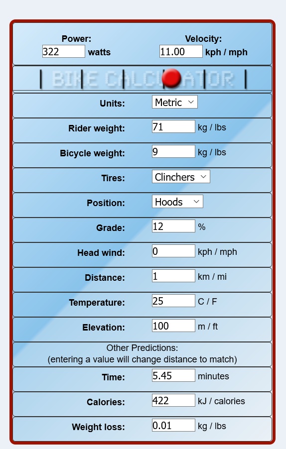

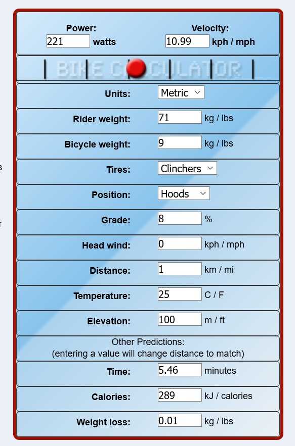

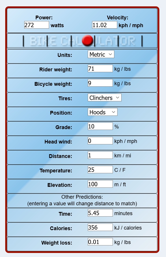

Κάποια παραδειγματάκια. Πχ στο 8% που λές Χρήστο, δεν μου είναι τόσο δύσκολο το 80αρι, αρκεί φυσικά να μην είναι μεγάλη η ανηφόρα, αφού χοντρικά θέλω 220 βατ για να το πετύχω με 11χαω περίπου. Πηγαίνοντας όμως στο 10% η απαραίτητη ισχύς αυξάνεται στα 270 βατ, ενώ αν πάμε στο 12% η ισχύς πάει στα 320 βατ. Για μικρό μήκος, εφικτό, αλλά όχι για κάτι με διάρκεια... (αν σε λένε 'bretsos' με ftp 400+ όμως, είναι διαφορετικό το θέμα! ) :geek:
ΥΓ. Για να πάει με αυτή την ταχύτητα (άρα και 80rpm cadence) ο Μήτσος που έχει γράψει ότι είναι 105 κιλά, στο 12%, χρειάζεται 450 βατ, και 310 στο 8%! 8-)

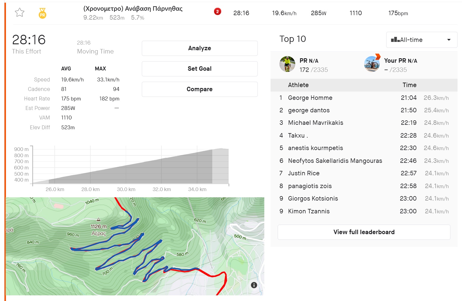

Μπορείς σε παρακαλώ να δεις Σώτο με τι cadence ανεβαίνω το segment "χρονόμετρο Πάρνηθας" εμένα το στραβάδι με τα έχει κλειδωμένα αυτά τα πεδία.
Δες τώρα τις προάλλες που πήγα σχετικά δυνατά
Sotos65
Sotos ❤️ Koulis
28.064
21.928

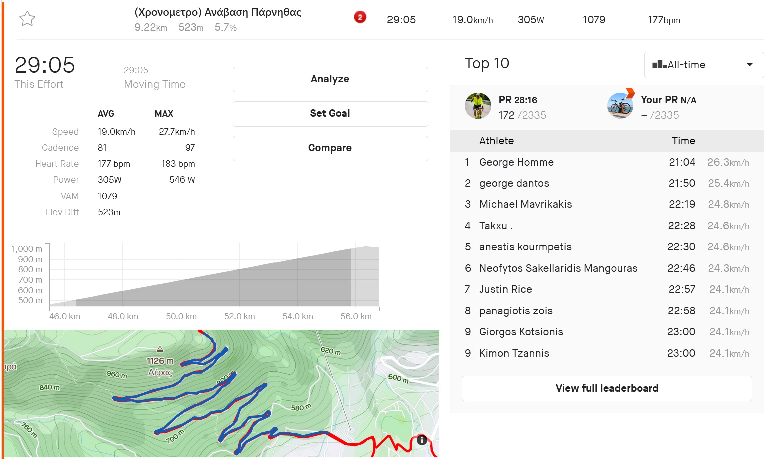

Γι αυτό εδώ λες; Στο pr σου είναι μέσος όρος 81, με μαξ στα 94.
Αυτό είναι και στο τελευταίο, ίδιο μο cadence, όμως φαίνονται και τα κανονικά βατ κι όχι ο υπολογισμός του strava στο pr (όταν δεν είχες δηλαδή βατόμετρο, και σε "έριχνε").

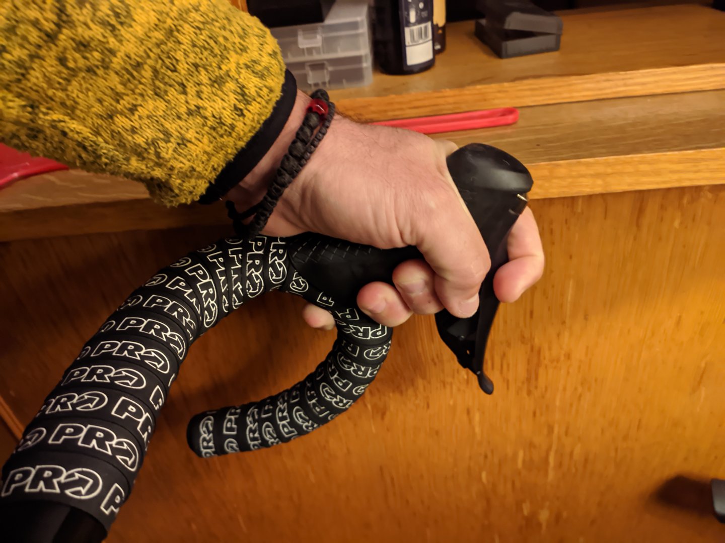

Λεπόν ορθοπέταλο και σε ανηφόρα Παναγιώτ τραβάμε το τιμόνι από τα hoods (ο καθένας έχει και άλλη τεχνική πως βάζει τα δάχτυλα) εγώ το τσακωνω ετσά
Δλδ τραβάω τα hoods και ασκώ δύναμη και στο τιμόνι με το μικρό δάχτυλο.
Η δύναμη που βάζουμε σε αυτή τη περίπτωση πρέπει να περνάει όλη πάνω στο δισκοβραχίονα, οπότε όλο το υπόλοιπο σύνολο πρέπει να ακολουθεί κάνοντας ομαλά αυτό το πέρα δώθε και όχι άτσαλα, άμα το σύνολο πάει άτσαλα σημαίνει πως αρκετή από τη δύναμη που βάζουμε πάει στράφι...
