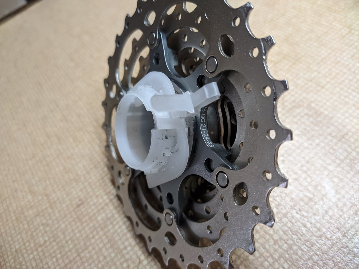

Το λοιπόν, ο Άγιος Βασίλης ήρθε νωρίτερα για μένα... Χρησταρας έκανε αλλαγή κασέτας επί πεζοδρομίου και χωρίς καφέ παρακαλώ, με έδωκε και πανωφόρι σπέσιαλ (νταξ πρέπει να ρουφιέμαι λίγο αλλά δε γαμιε) και όλα καλά. Χρήστο ένα ευχαριστώ είναι λίγο....

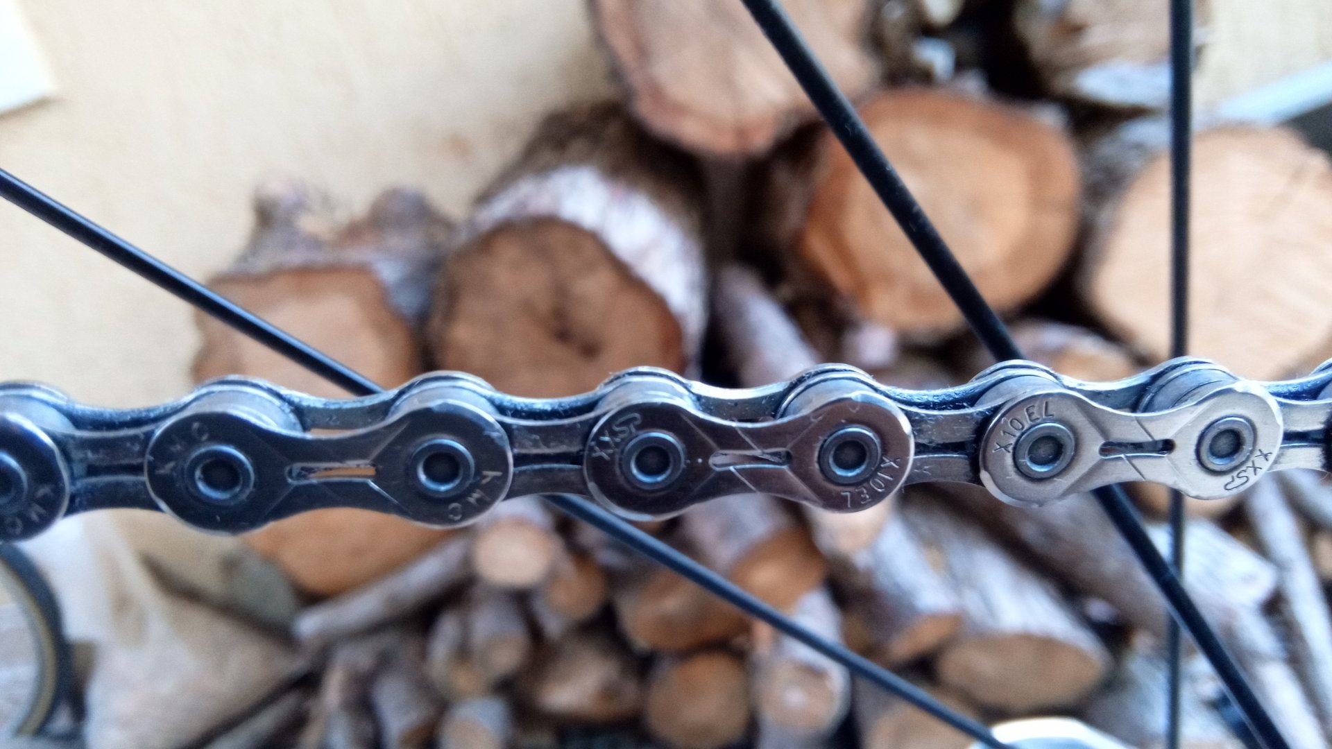

Έπλυνα και αλυσίδα με πανάκι και αυτο
και ανακάλυψα πως το εργαλείο φοράει αλυσίδα kmc ασουμε

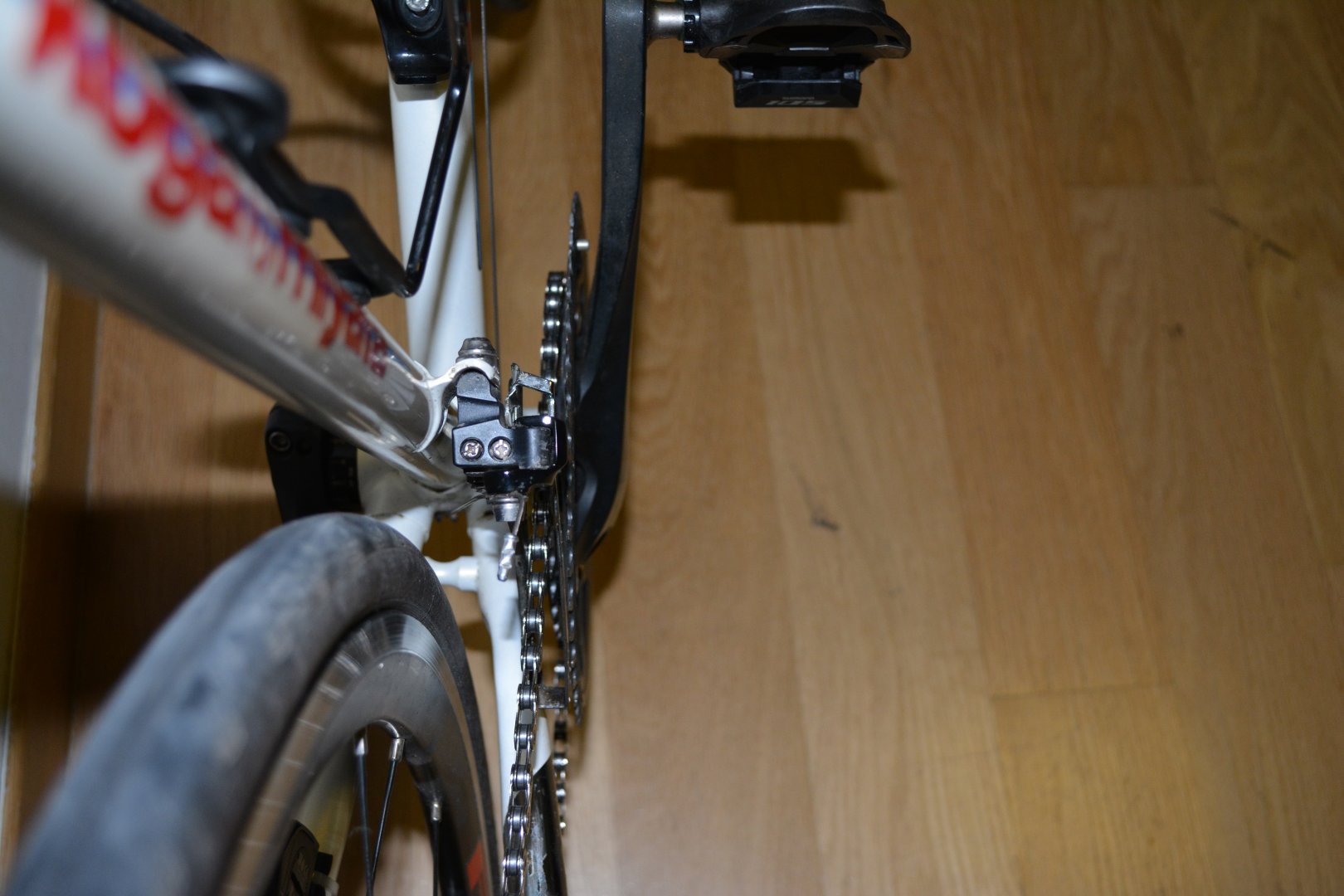

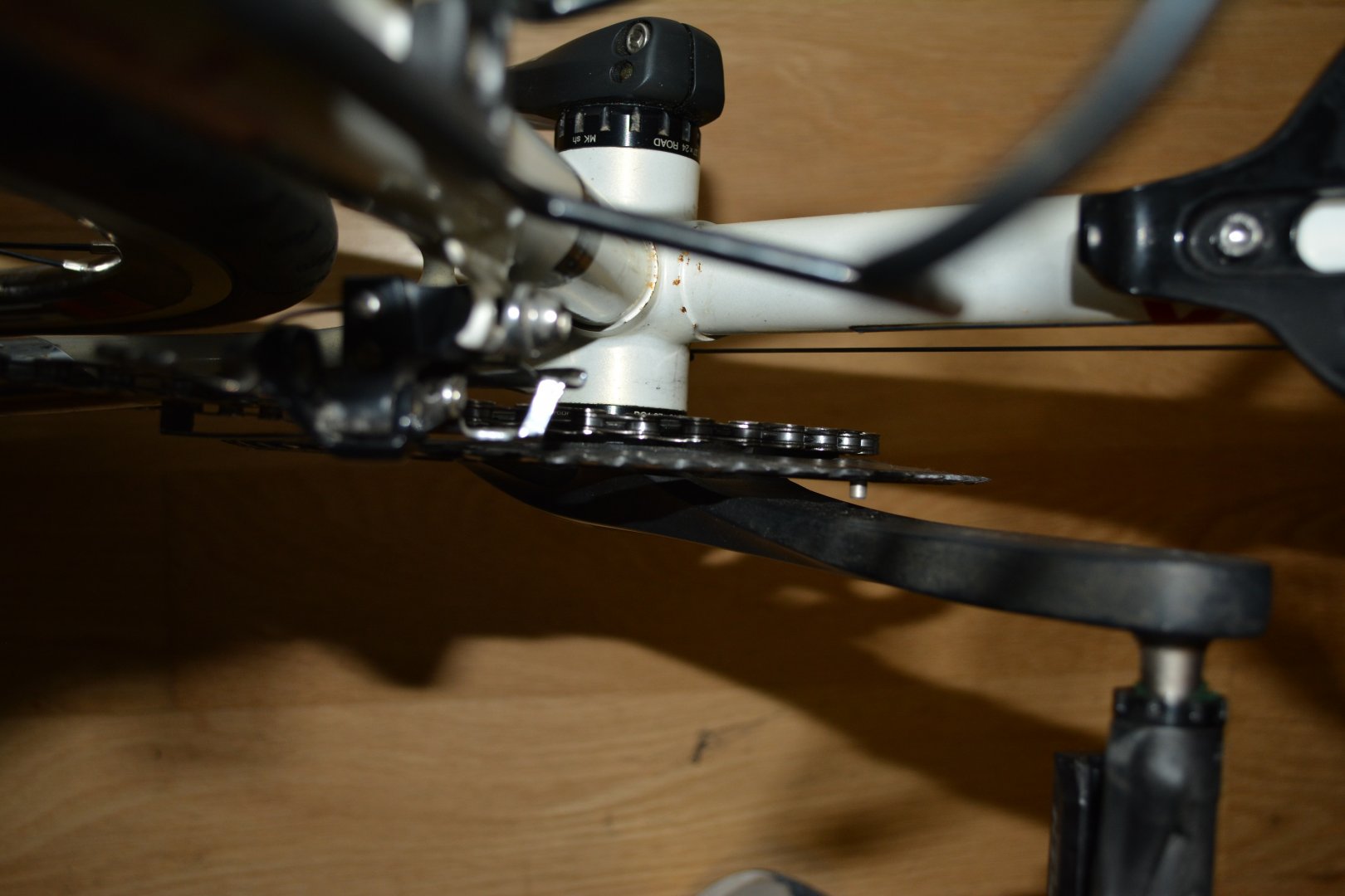

Επίσης Χρηστάρα παρατήρησα πως όταν έχω μικρό μπροστά και μεγαλύτερο γρανάζι πίσω, βρίσκει λίγο η αλυσίδα στο μπροστά ντεραγιε. Προσπάθησα λίγο με τα βιδάκια αλλά δεν πάει άλλο προς τα μέσα... 1 χιλιοστό θέλει. Σε κάποια βιδεο είδα πως πρέπει να παίξω με το tension του συρματοσχοινου κλπ κλπ και τώρα πεινάω.... Βλέπουμε....
Όταν ευκαιρείς δώσε μια φώτο στο εγκάρσιο να δω κάτι που θέλω.
Ίσως να πρέπει να λύσεις εμπρός ντεραγιέ, αλλιώς μετά θέλει μεγαλύτερο αποστατη η κασέτα.
Ορίστε κύριος...μάλλον σωστά το σκέφτηκες, θέλει λύσιμο και ελαφρύ στρίψιμο το μπροστά ντεραγιέ...

Θέλει ίσιωμα Μήτσου κοιτάει προς τα έξω, πρόσεξε μη χάσεις το πάνω κάτω όταν θα λύσεις (που και αυτό είναι σωστό?)
