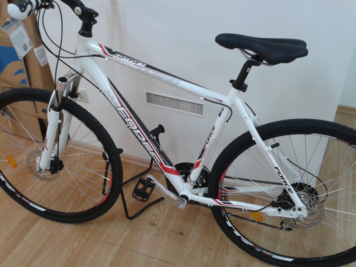

επισης τι λετε για αυτο...
αυτα μονο κ για αμεση αγορα....
Από μια φωτογραφία κανείς δεν μπορεί να κρίνει ένα ποδήλατο - και ιδιαίτερα μεταχειρισμένο.

δεν εναι μετ/νο ειναι καινουριο σε μαγαζι...
δεν την ξερω την force ,(http://www.bikeforce.com.au/)
ποσο μειον ειναι να μην κλειδωνει η αναρτηση και απλα να σφίγγει ?
και μαλλον να αποφυγω τους δισκους εφόσον δεν ειναι υδραυλικα... μαθαινω
