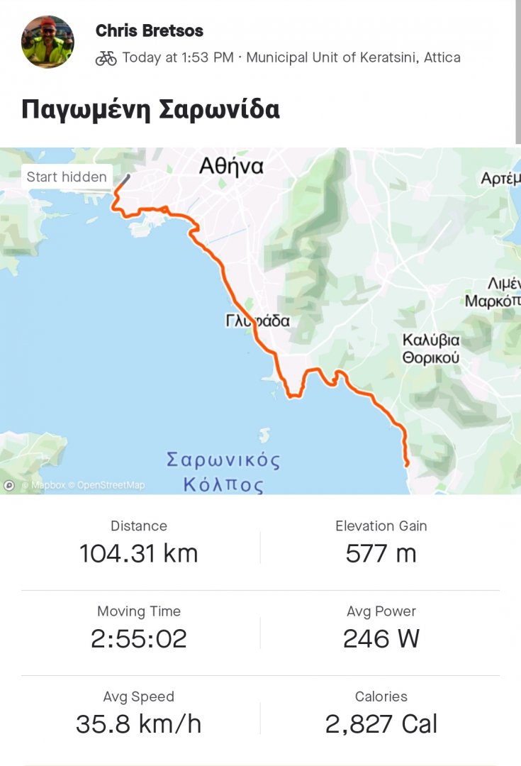

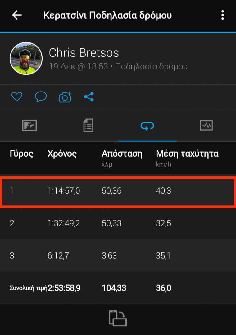

Αυτό το split Γιώργη το κρατάω συνήθως, είναι σημείο αναφοράς στη παραλιακή για τη φυσική μου κατάσταση.
3 χρόνια κρατάω το συγκεκριμένο split, είναι από το Κερατσίνι μέχρι και λίγο πριν τη Σαρωνίδα.
Το καλύτερο που έχω κάνει είναι 1:12 με 41 avg speed.
Δεν θες να ξέρεις πόσος ήταν ο χρόνος αυτός όταν ξεκίνησα τη ποδηλασία... :roflmao:
Παντως πάμε καλά, προσπαθώ να κουμπώσω ακόμα απόλυτα πάνω στο καινούριο ποδήλατο, παίζω με τα χιλιοστά δλδ :biggrin:
