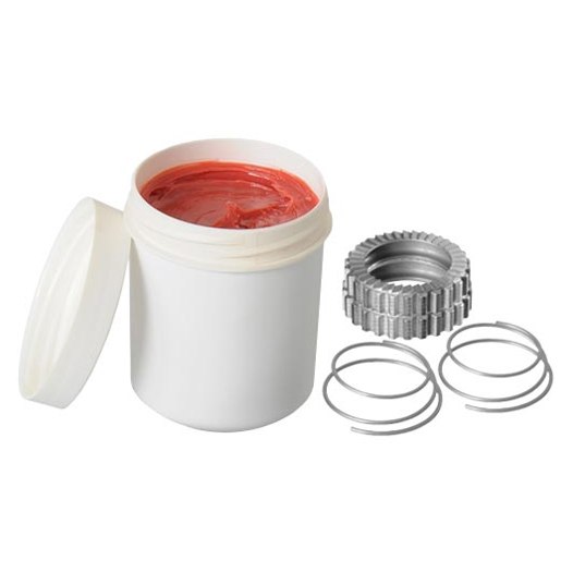

Πόσα δόντια έχει αυτό Χρήστο; Στα DT είναι 18, 36, 54, και είναι εναλλάξιμα μεταξύ τους. Τον μεγαλύτερο και πιο οξύ θόρυβο τον κάνει φυσικά το 54αρι. Οι δικοί μου τροχοί έχουν 36αρια.
Στα νεώτερα έχουν ένα γρανάζι, το άλλο ενσωματωμένο στο κέλυφος του hub...
Παρεμπιπτόντως, και μένα με προσέχουν όταν πλησιάζω, μια χαρά είναι για πεζούς κυρίως! Έτσι κι αλλιώς δεν τους ακούω ο ίδιος, με τα ακουστικά :roflmao: :geek:
Η διαφορά στον ήχο μάλλον προέρχεται από το ελατήριο και τον τρόπο που πιέζει τα γρανάζια, που είναι έλασμα στους δικούς σου, κι όχι κανονικό ελατήριο όπως στους DT.

Ναι, δεν είναι για πειράματα.... ακόμα και με πολύ γράσο μπορεί να γλιστρίσει (η DT προτείνει ελάχιστο γράσο στα δικά της, αυτό το ειδικό κόκκινο που πουλά).
