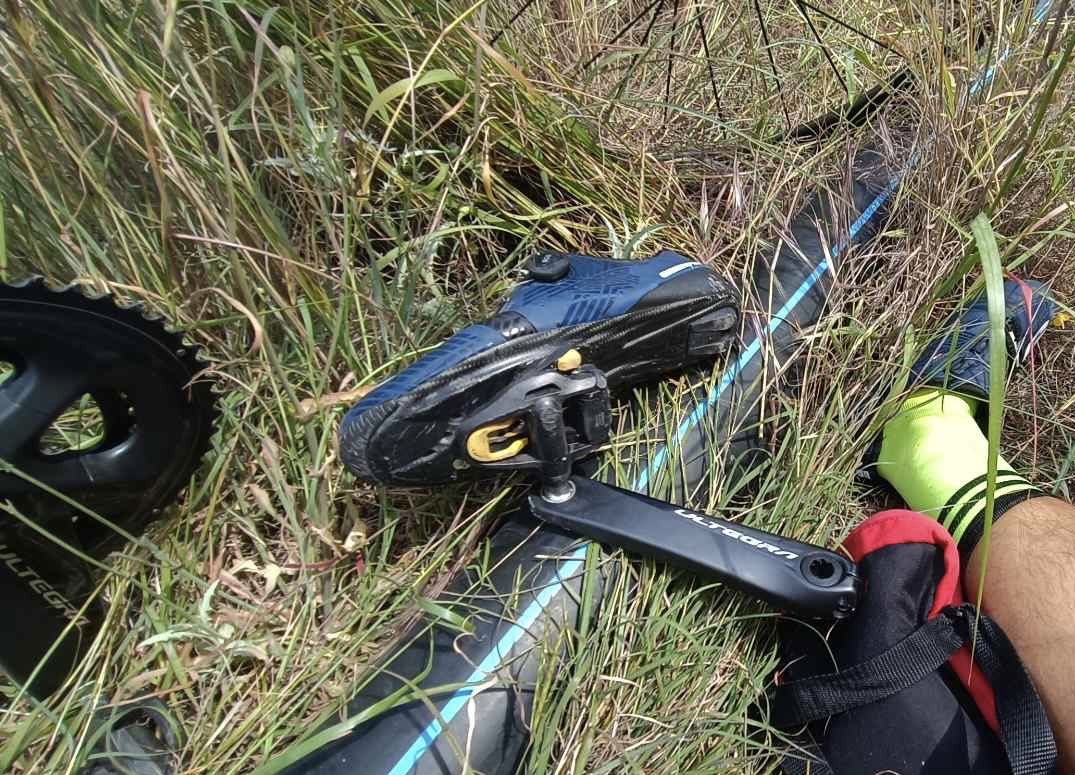

Σήμερα είχα τη χαρά να κάνω τη πρώτη βόλτα με τη κούρσα μου μετά από 40-45 ημέρες. Ειπα να δοκιμασω την ηρεμία της εξοχής και να δω όλα όσα λένε οι επαρχιώτες ποδηλάτες μας, και ειδικά ο καραβλαχος σαν εμένα Brets :taunt:.
Λοιπον, η βόλτα πήγαινε ωραία, το τρεξιμο με έχει βοηθήσει να μην χάσω πολύ όλο αυτό το καιρό, χάζεψα και ποδηλατάκια σε ένα κατάστημα που μου έκανε like στο Ναύπλιο, και όπως επέστρεφα έχει μια παρατεταμένη ανηφόρα 6 χιλιόμετρα πριν το χωριό μου που την είχα κοζαρει ασχημα να βγει αρχοντικά. Όλα πήγαιναν μια χαρά, κλασικά ορθοπεταλο, δίνω καλά, και ξαφνικα νιώθω λίγο χαλαρό το αριστερό κλιπ και όπως πατάω από δεξιά….τσακίζομαι..
…είχε βγει όλο το power meter απο τη μεσαία τριβή… το γόνατο καινούργιο και πηγα στο κεντρο υγείας για καθαρισμό και τα σχετικά. Είμαι έξαλλος με το τι έχει γίνει, προφανός η ευθύνη ανοίκει σε αυτόν που έκανε τη μεταφορά του εξοπλισμού από το ένα πλαίσιο στο άλλο. Δηλαδή σοβαρά τώρα?? Εκτός αν κάτι άλλο έχει γίνει αλλά αμφιβάλω. Έξαλλος :banned::bigboss:

πως γένεν αυτό;;;;;;;;;;
ρε συ ο βραχίονας έχει ασφάλεια που πέφτει σε τρύπα του άξονα και λυμένες οι βίδες να είναι δεν θα βγει (εύκολα)
άσε που αν δεν κάνω λάθος αν δεν μπει η ασφάλεια στη θέση της δεν μπαίνει το πλαστικό καπάκι.
(δε σε θέλει είναι η αλήθεια)

Μλκ κροκ, η ασφάλεια είναι πλαστική, και η τάπα προφορτισης επίσης, τι να κρατήσει άμα πατάς και ο βραχίονας είναι χαλαρός?
Μάριε εφόσον είσαι καλά πας στο καθυστερημενο μάστορα και απαιτείς να σου αλλάξει ότι έχει χαλάσει με θκιάτ επιβάρυνση.
18.175
26.273
έχεις τα δίκιασ αλλά τόσο χαλαρός ο βραχίονας δεν είναι αισθητό με το που ανεβαίνεις πάνω του;

Σε αυτό έχεις δίκιο, ο χαλαρός βραχίονας δίνει ελαστικότητα πάνω στο καρέ του άξονα στο πάτημα , θα έπρεπε να το έχει νιώσει ο Μάριος και να μην αφήσει να εξελιχθούν ετσά τα πράματα.

Τώρα που πέρασε η ώρα και έγιναν καπως ποιο καθαρά στο μυαλό μου. Την ώρα που ανέβαινα, πρώτα άρχισα να νιώθω σαν να ψιλό-λύθηκε το κλιπ στο αριστερό παπούτσι. Αυτό νόμιζα. Μέχρι να το σκεφτώ έγινε ότι έγινε. Πολύ γρήγορα όλα.

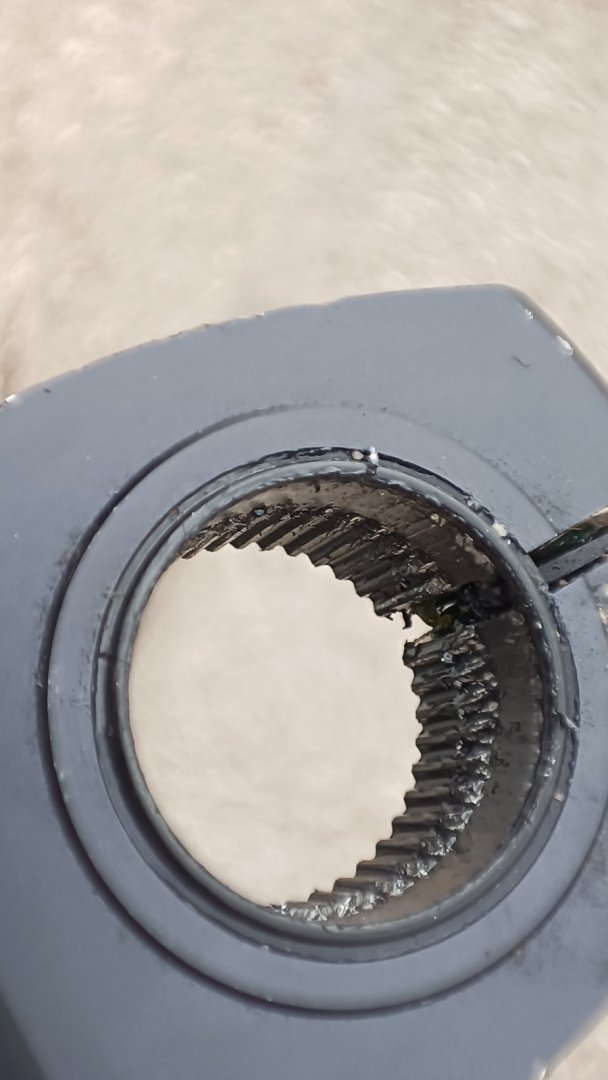

Προσπάθησα να δω τι γινεται. Μου φαίνονται μισό φαγωμένα κάποια δόντια, δεν ξέρω τι άλλο έχει γίνει διότι δεν ειχα ασχοληθει να δω πριν πως ήταν. Η απόφαση παρθηκε να τα φτιάχνω εγώ από δω και μπρος. Το θέμα είναι ότι βρίσκομαι μπροστά σε μια πολύ περίπλοκη κατάσταση για να ξεκινήσω από εδώ.
Προσπάθησα να βάλω την πεταλιερα μέσα στη κεραμική μεσαία τριβή, αλλά προς το τελευταίο μισό ποντο ζορίζει αρκετα και δεν νιώθω άνετα να το χτυπήσω με ματσόλα. Δεν ξέρω αν έτσι πρέπει ή όπως εκανα το πετάλι έχει πάρει.
