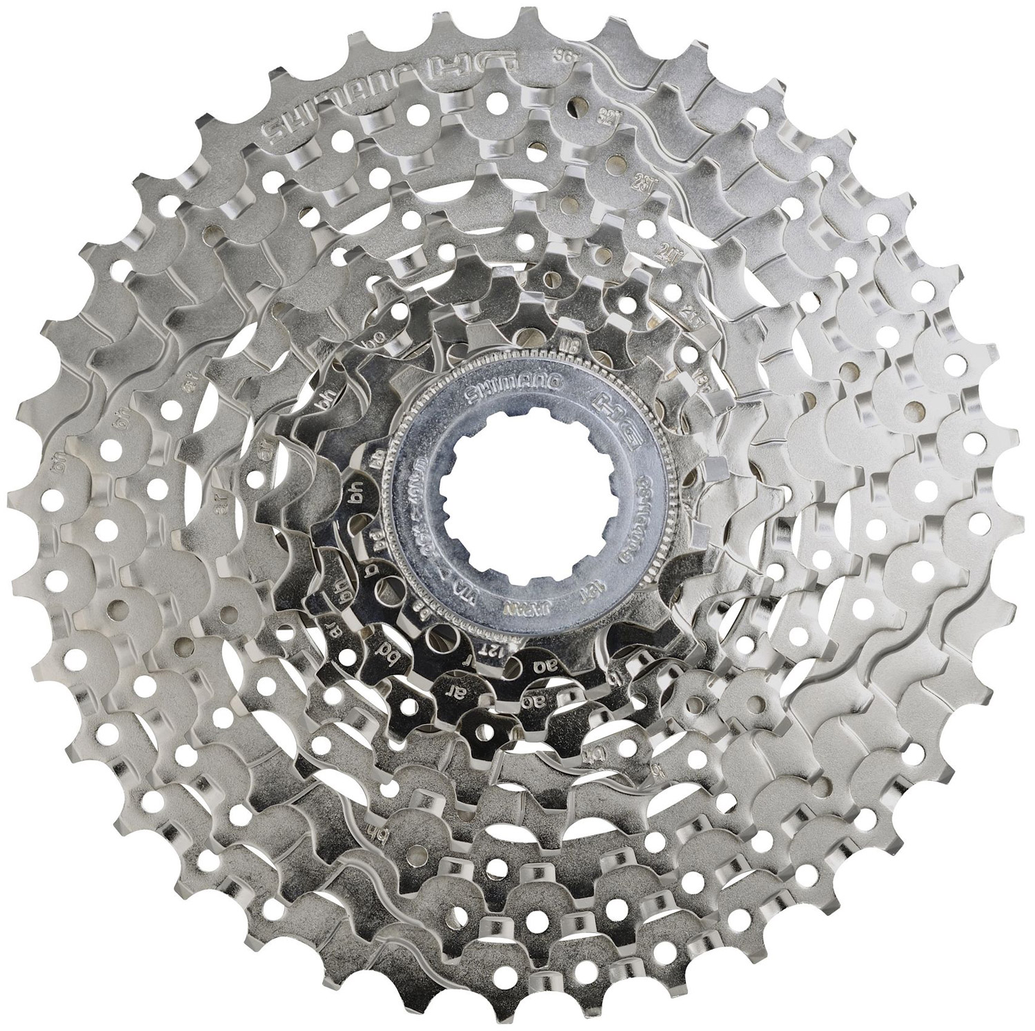

Μαλλον πρέπει να βρω τρόπο να αλλάξω κασέτα πίσω με μεγαλύτερα γρανάζια ή έστω στις ανηφορικες σχέσεις. Αυτή τη στιγμή εχει πίσω 9 ταχύτητες, είμαι ανοικτός σε προτάσεις να έχω ένα μπούσουλα, αν μπορεί κάτι σχετικά προσιτό να γίνει.:boast:
Πίσω είμαι Shimano CS-HG200, 11-36T και μπροστά 36, μονός δίσκος, αυτά αν βοηθάει :download:

Τυπικό γρανάζωμα σε 12-11 ταχύτητες, είναι 10-51, 11-51 (για shimano), και δίσκο 30-34 μπροστά. Στο δικό μου πχ (12αρα κασέτα) είναι 10-51 και 32 δίσκος.
Οι 9αρες κασέτες από ό,τι βλέπω έχουν μικρότερο εύρος, συνήθως μέχρι 36 δόντια (πχ της Shimano) και κάποιες άλλες στα 42, γιατί μάλλον συνδυάζονται με διπλό ή τριπλό δίσκο μπροστά, ή με ηλεκτρική υποβοήθηση σε ebike.
9αρες διαθέσιμες σε γνωστά shop

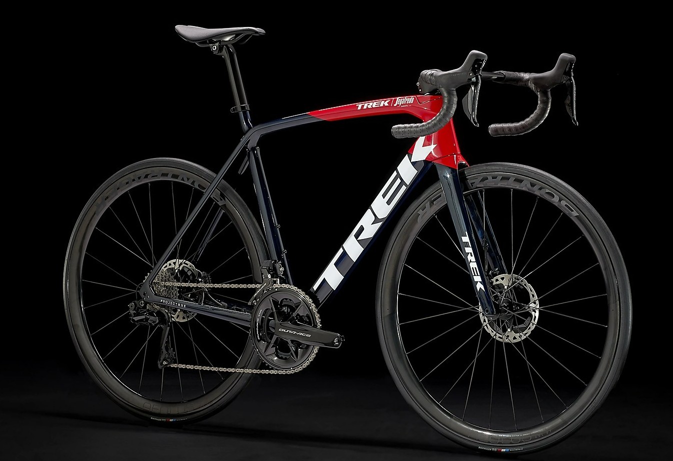

Άμα μας διαβάζει κάποιος πολύ φραγκάτος, θα ήθελα να με αγοράσει αυτό.
Με DA DI2 Παρακαλώ!
2022-emonda-slr-9-is-designed-by-rocket-scientists-to-yield-the-ultimate-racing-edge_7.jpg
Emonda slr 9
Μόνο 11.900, τι ψυχή έχουν τόσες παράδες?

Θα σε απογειώσει; 8-) :roflmao:
Μετά τα madone, και τα emonda σε αυτά τα λεφτά... μπράβο Trek, άντε και στα 20.000 :gamer:
Με DA DI2 Παρακαλώ!
Emonda slr 9
Δεν μου αρέσει το χρώμα, αλλιώς θα στο έπαιρνα! 😂

Πλάκα πλάκα, με τις τιμές που έχουν, μπορούν να αλλάζουν ίσαμε και 3-4 πλαίσια ανά ποδήλατο... :roflmao:

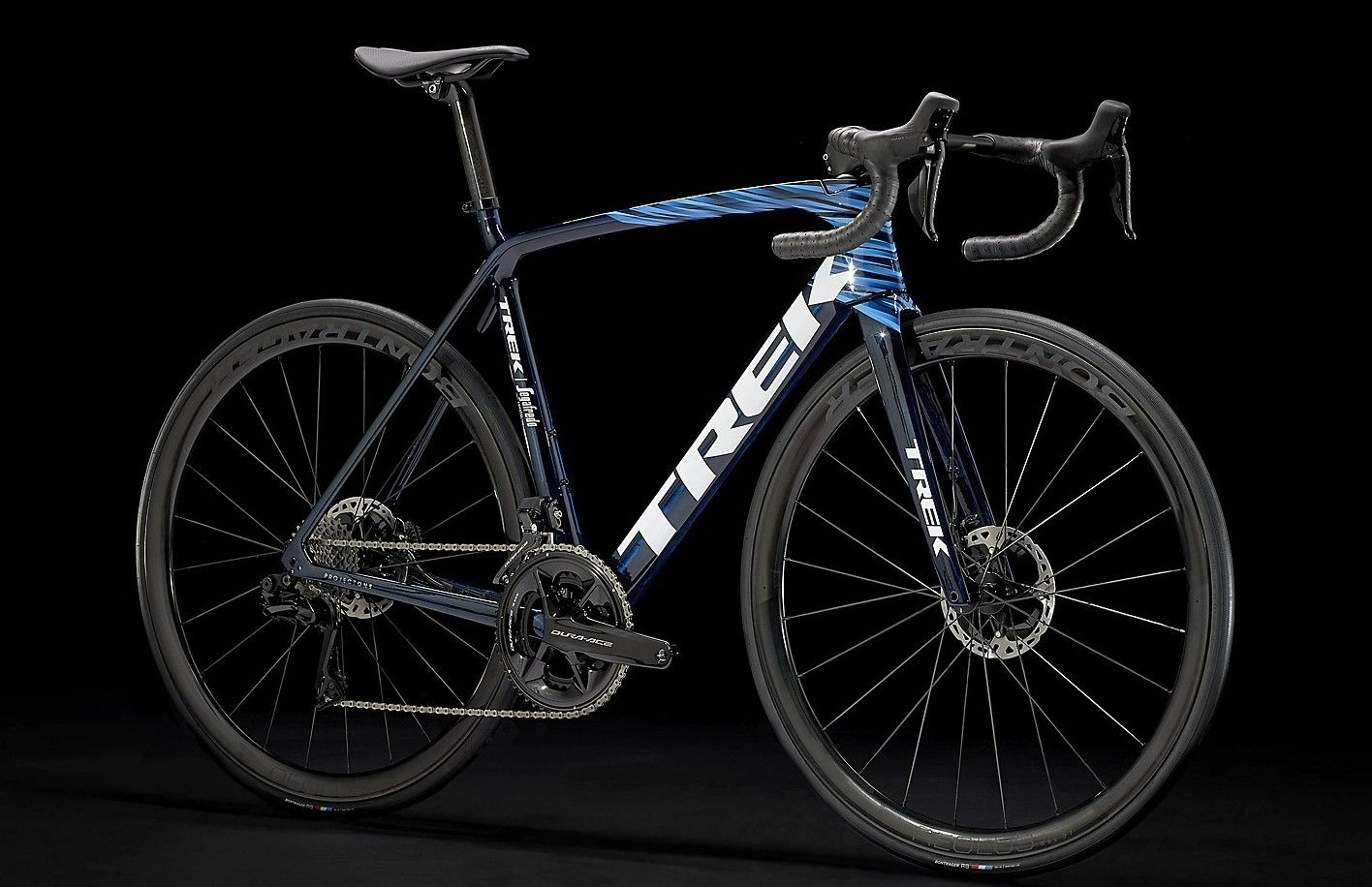

Θείο Γιώργο βγαίνει σε πολλά χρώματα, ρίξε μια ματιά, κάποιο θα σε αρέσει...
2022-emonda-slr-9-is-designed-by-rocket-scientists-to-yield-the-ultimate-racing-edge_9.jpg
Αυτό ίσως?

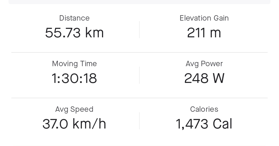

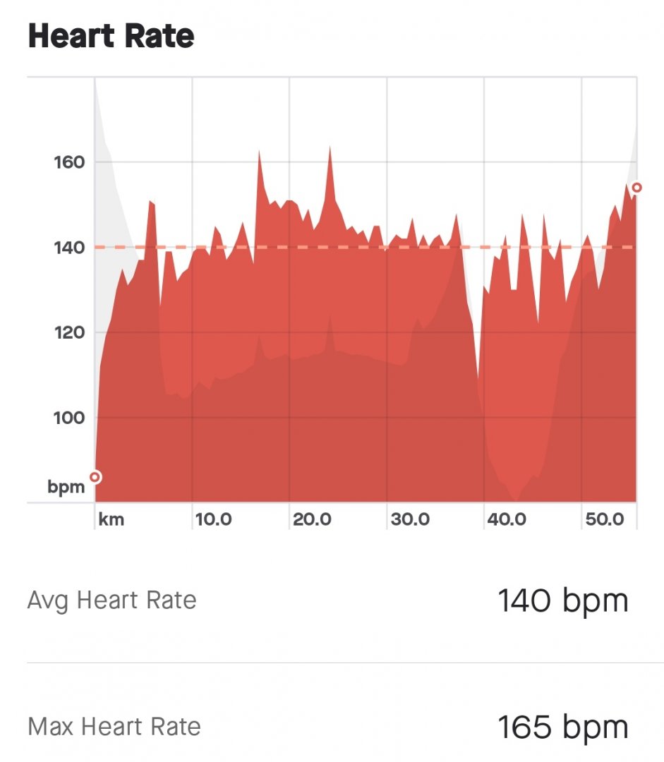

Μετά το βουνό προψέ είπα εψέ να κάνω λίγη αποκατάσταση.
Ήταν από εκείνες τις φορές που ξέρω τι πρέπει να κάνω χωρίς να κοιτάω το όργανο.
Όταν επέστρεψα είδα αυτό...
Αρχίζω να πιστεύω πως μικρός έπεσα στο καζάνι με το μαγικό ζωμό μπάμιας :lolsign:
